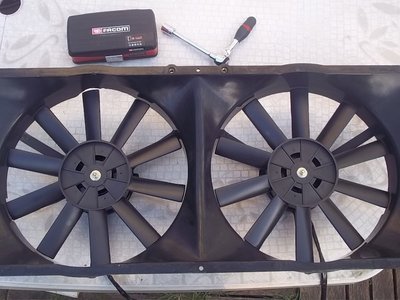

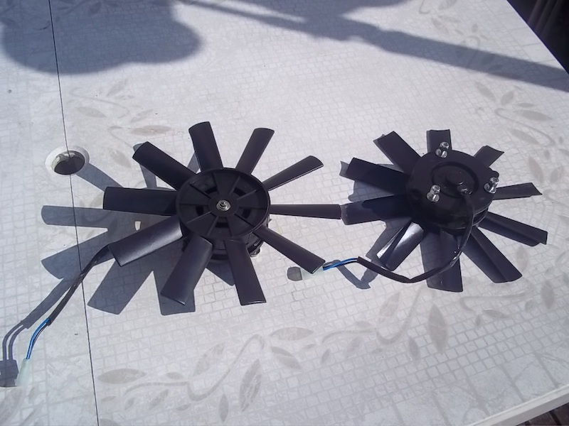

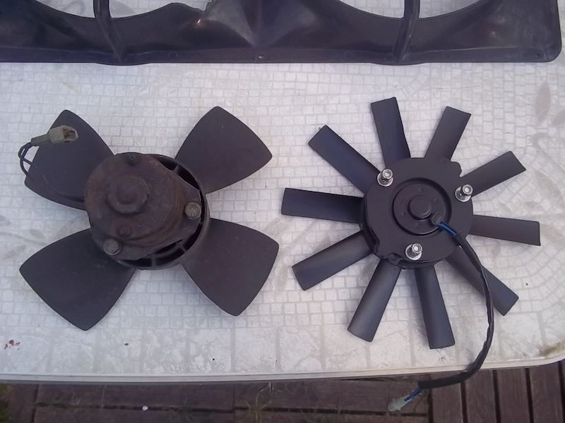

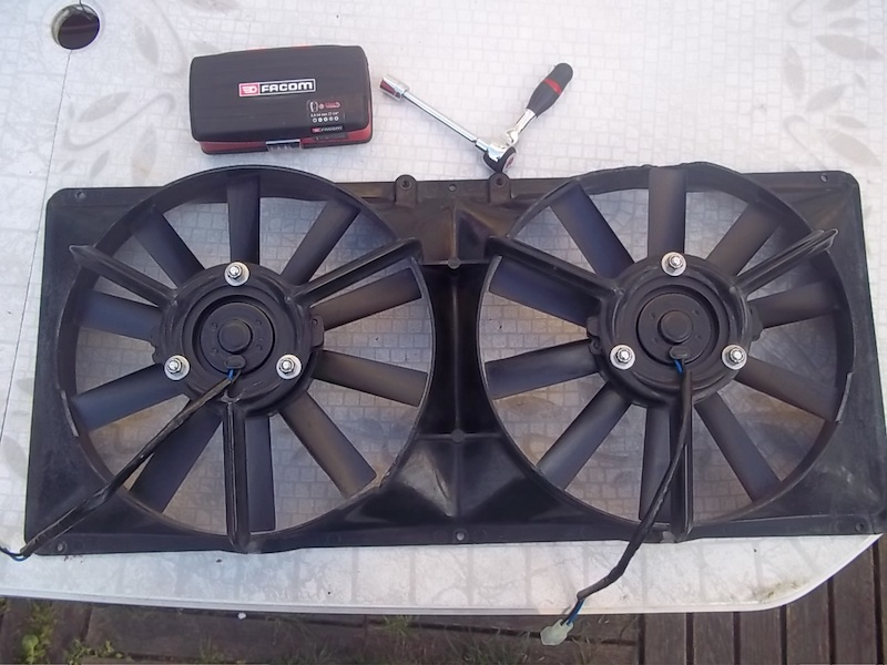

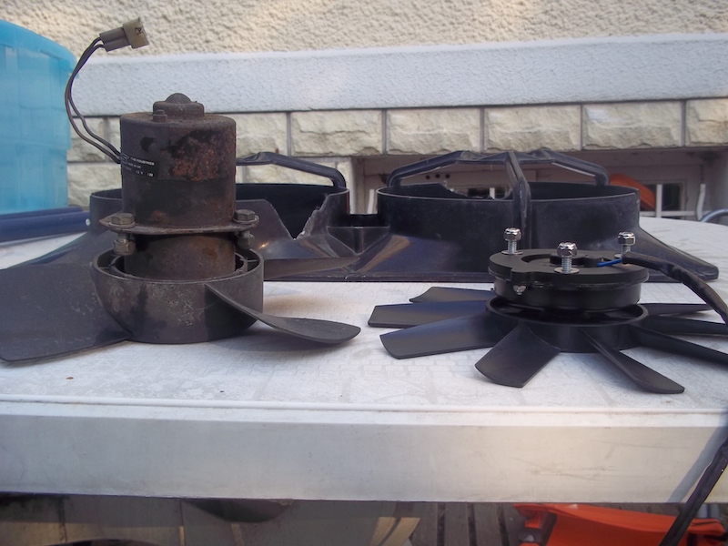

nouveau matos reçu cette semaine
y'a plus qu'a monter tout ça
Re: DJAMEL VIN 756
Messagepar Joedjd » Ven 11 Avr 2014 à 20:47
On voit l'évolution du Matos en 30 ans !
Re: DJAMEL VIN 756
Messagepar Domi » Ven 11 Avr 2014 à 20:50
Les ventilos se montent en lieu et place sur le support original sans modif ?
Messages: 12291
Re: DJAMEL VIN 756
Messagepar djamel » Ven 11 Avr 2014 à 21:14
Domi a écrit:Les ventilos se montent en lieu et place sur le support original sans modif ?
exactement :wink:
c'est l'avantage

C'est bon à savoir.
Tu as commander directement sur leur site où par mail ?
http://www.delorean-parts.com/Merchant2 ... _Code=9475
C'est $200 les deux ?

Messagepar djamel » Ven 11 Avr 2014 à 21:30
oui les 2 à ce prix la
j'avais hésité avec ceux d'ED puis finalement j'ai opté pour cela rapport qualité prix

Le fait de pouvoir garder le support d'origine est vraiment un plus.
Quand je devrais changé les miens, je saurai quoi prendre :wink:

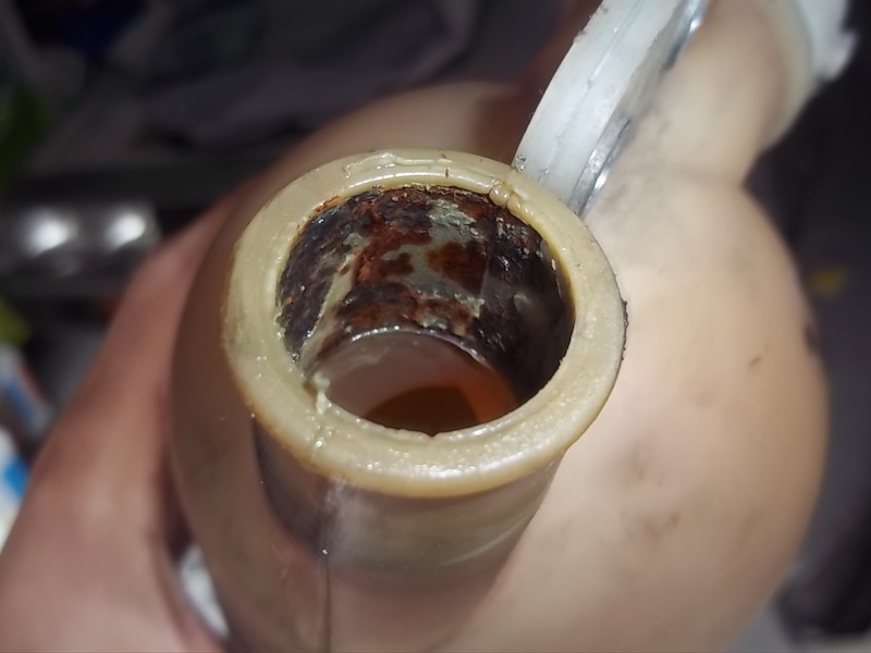

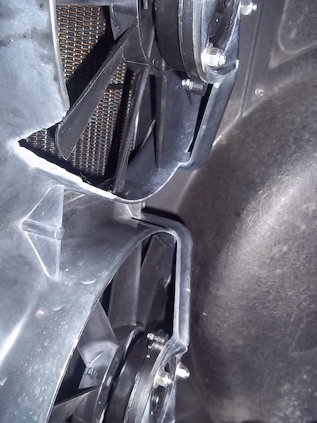

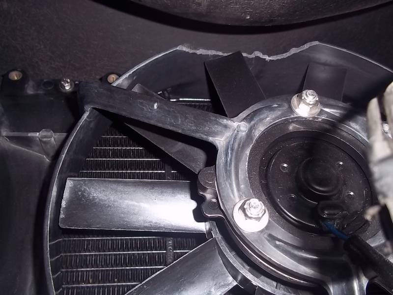

avant
apres

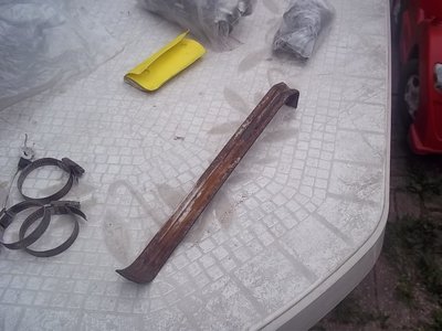

le cuivre a complètement été bouffé

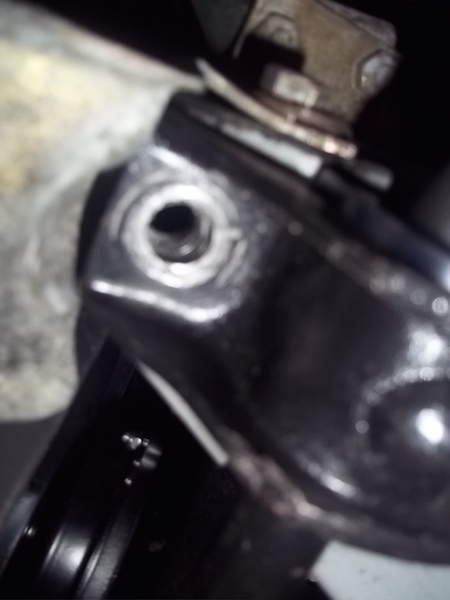

et comme il faut une tuile a tout ça
j'ai complètement foiré le pas de vis de la fixation de la barre stabilisatrice et le boulon s'enfonce sans tourner :evil
trop de matière a été enlevée pour tarauder au même diamètre
avez-vous une solution :?:

J ai eu ce problème. Mon pas de vis était foiré
La solution: un vis plus longue et un ecrou par derrière.
