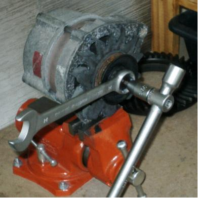

salut les gars,voila un mois et demi que ma delo est au garage, pas le temps, les fêtes, travaux maison etc... mais je voudrais tout de même profité de mes congé pour enfin changer ma poulie d'alternateur. j'ai juste une question.
COMMENT ON FAIT??????? :mrgreen:
Re: NIKO et VIN 16022
Messagepar Joedjd » Ven 26 Déc 2014 à 20:57
Tu demonte l'alternateur et tu dévisse la poulie;)
Messagepar nikelman » Ven 26 Déc 2014 à 21:19
oui, mais je veux dire comment faire sans risquer d'abimer la poulie ou les ailettes, car sans les coincé, ça a l'air bête je sais, mais je vois pas comment débloquer l’écrou.
je voulais juste éviter de mettre l'alternateur dans l’étau, mais bon, si c'est le seul moyen.
Messagepar Stainless » Ven 26 Déc 2014 à 22:18
l'axe de l'alternateur se bloque simplement avec une clé allen :wink:
exemple piqué sur google :
Messagepar nikelman » Sam 27 Déc 2014 à 01:15
Ok, je vais tenter comme ça.
Merci :wink:
