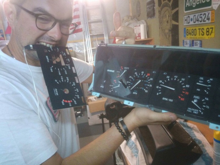

- mécanique ( bloc compteur, faisceau feux arrières )

- balade à Mezos chez raph ! #compteurmetrique !!!!!

Enfin un compteur d'origine!!! :wink:
