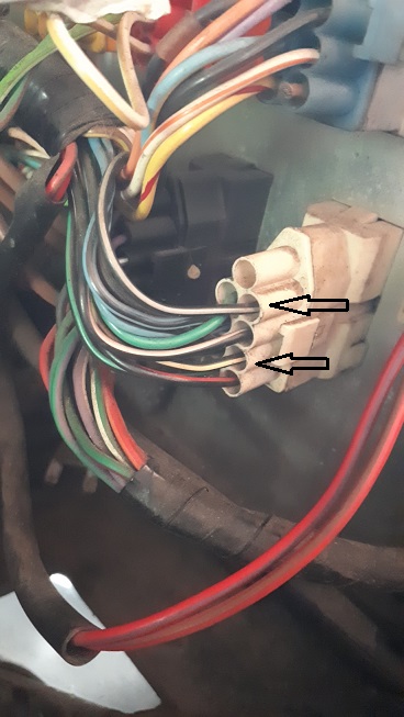

quand tu auras controlé tous les points ci dessus, et seulement après; si les symptomes persistent c'est que la sonde de temperature est HS ou déconnectée . c'est la sonde sous l'admission, sur le tube en Y, elle commande un regime de ralenti de 900trm a froid (idem si ell est hs...). pour la controler sans tout demonter , debranches la multiprise blanche sur la baie moteur, repères les fils noir/jaune et noir/gris, mesure la résistance.
elle doit etre de 14.6kohms a froid.
- si R=0 ; mauvais contact, fil débranché ou sonde HS
- si R= 14.6kohms, refaire une mesure a chaud. ca doit chuter dans les 2-3000 ohms.si R est trop élevée a chaud, le ralenti sera forcé.
la bonne nouvelle, c'est que tu peux te contenter de leurrer le calculateur pour ne pas avoir à deposer toute l'injection pour acceder a une sonde qui ne sert pas a grand chose ( sur toutes les voitures que j'ai eu entre les mains, le ralenti etait de 750 a froid comme a chaud et ca marche bien comme ça). fais d'abord les mesures et on avisera la valeur de la résistance à mettre en leurre.

Messagepar tx50 » Dim 18 Juin 2023 à 18:51
J'ai donc fait les 2 réglages des HowTo dans l'ordre, ma poulie ne revenait pas à la butée... J'ai toujours un ralenti à 900tr/mn. J 'ai mesuré la sonde de T°:
J'ai 9.47K à froid et 1.49K à chaud...

Messagepar Stainless » Dim 18 Juin 2023 à 19:58
ok les étapes précedentes étaient nécessaires pour éliminer un probleme de richesse, ou de tringlerie, ou de prise d'air. ( ce qui est le plus fréquent). maintenant , sachant que 2 ecu distincts donnent le meme résultat, j'en déduis qu'ils envoient un signal correct au moteur pas-à-pas. mais que celui-ci ne se ferme pas assez. il est possible qu'il soit grippé, ou juste fatigué.
