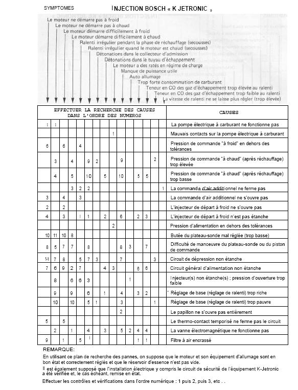

Quand je regarde ce tableau:
Tous mes problèmes renvoient quasiment tous vers l'injecteur de départ à froid (Le moteur ne démarre pas à froid, ralentit irrégulier pendant la phase de chauffe et détonateur dans le tuyau d'échappement)
Je vais essayer de le shunter tout à l'heure pour voir ce que ca donne mais ce qui est bizarre c'est que quand elle refuse de démarrer ca sent l'essence...
Des fois il y'a un début de combustion pendant 1 ou 2 sec mais le moteur s'arrête.

l'injecteur ne fonctionne que pendant quelques secondes au demarrage, pas pendant la periode de chauffe.
si tu le shuntes, debranche le immediatement, des que le moteur tourne sinon tu noies tout en quelques secondes.
que ca sente l'essence, c'est normal apres plusieurs essais de demarreur infructueux.
pour moi ca ressemble plus a un mauvais reglage de richesse

Messagepar Stainless » Mar 13 Avr 2010 à 10:36
debranche l'idf apres 2 essais de demarrage infructueux, car ensuite tu noies tout. et des lors, tu as assez de pression d'alim pour ne plus en avoir besoin.
a ce moment tu peux enrichir la vis , meme a l'exces, ca permettra au moulin "d'accrocher" au demarrage, et quand c'est chaud tu peux affiner.

Bon ca y est j'ai résolu mon problème de démarrage c'était bien mon injecteur de départ à froid.
Un des connecteur c'était fait la malle....
