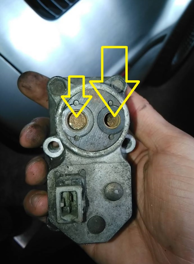

Pour éviter de faire des erreurs, comment vérifier l'état de la crépine sous le raccord d'entrée du WUR ?
Que faut-il dévisser et enlever ? Les 2 vis avec empreinte 6 pans ?
La tension aux bornes du raccord a été mesurée, il y a 12 V.
Voici le WUR qui est toujours raccordé au mano, pour contrôle :

en retirant le raccord du mano, la crepine est a l'interieur. c'est soit un fritté en laiton, soit un grillage fin

Messagepar MarvinBerry27 » Jeu 19 Oct 2017 à 14:10
voici les deux crépines dont Raph parles.

J'ai regardé à l'emplacement où était raccordé l'embout du mano, et n'ai pas vu de " saletés".
Je me pose la question de savoir si l'embout qui est légèrement plus long que l'embout de la vis du raccord normal n'aurait pas écrasé légèrement le filtre ? Car je cherche toujours pourquoi la pression ne vient pas à 3,4 bars en fonctionnement. Oui, en fait, 3,4 bars c'était au début, après on n'a pas pu ravoir cette pression.
Elle est de 2,4 environ à chaud ou à froid, mais par contre elle ne redescend plus à 0 comme avant aprés avoir changé les joints spie.
Sur la photo, je ne vois qu'un seul filtre, est-ce normal ?
Si je démonte l'ensemble en enlevant les 2 vis 6 pans, est-ce je verrai ces filtres pour examen plus précis ?
Quelles sont les précautions à prendre ?

Messagepar Stainless » Ven 20 Oct 2017 à 21:37
il n'y a qu'un seul filtre sur le modele DMC et c'est normal. il n'est pas écrasé ni encrassé, pas de soucis. ce qui ne va pas, ce sont les pressions aléatoires ; commencer par verifier le bon etat du circuit electrique qui alimente le WUR ; etat des fils et de la prise grise,, propretés des contacts. en effet ce circuit alimente une resistance chauffante qui remonte la pression en agissant sur un bilame. il faut donc que la tension soit stable, et constante.
et si les symptomes persistent, il faudra envisager la refection ou le remplacement du WUR. mais d'abord s'assurer du systeme de rechauffage.
