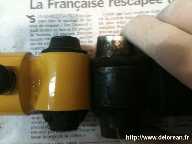

Le bras est ressoudé, ya plus qu'à, mais hier en voulant redresser une des pattes de fixation inférieur du radiateur, bin elle a cassée elle aussi, je suis bon pour un nouveau...
c'est pas fondamental, le vais bricoler un support histoire d'attendre de le changer.

Messagepar ohms » Mar 26 Juil 2011 à 19:14
C'est vraie c'est pas clair cette explication !
j'ai redresse les 2 supports inférieur du radia, ceux fixés avec les supports des avertisseurs sonores, et comme en pliant une des 2 tiges du radia était également tordu j'ai aussi voulu la redresser, elle c'est dessoudée du radiateur en fait ! C'est la partit cote radia qui est cassé.

le Silentbloc de l'amortisseur est remis en place, il faut juste sortir l'axe intérieur pour faciliter la remise en place du caoutchouc et le remettre en suite.
Messagepar Stainless » Mar 26 Juil 2011 à 21:50
ca se repare, une soudure et zou.
Messagepar ohms » Mar 26 Juil 2011 à 22:42
Oui mais la encore il faut tout sortir, de quoi s'occuper cette hiver...
Concernant le remontage de la suspension à quel moment doit-on serrer les axes de fixation au châssis (bras haut et bas) ? une fois la voiture sur ces roues ?
je n'ai pas touché au bras du haut il est resté serré est pointe vers le haut c'est normal ? c'est pas franchement sont point milieu de travail ?
Messagepar ylric » Mar 26 Juil 2011 à 23:55
Yep, point milieu, il faut, comme tu dis.
