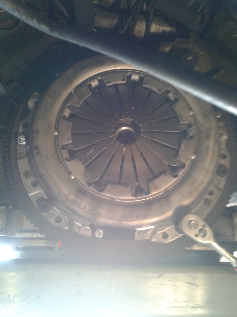

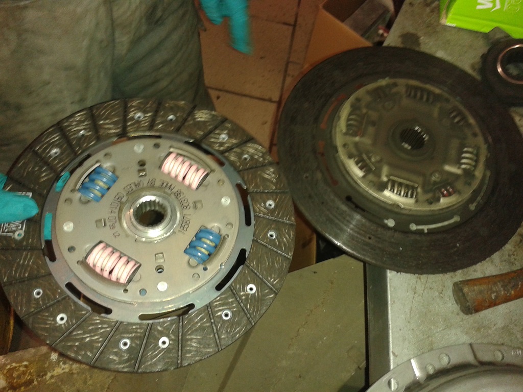

Aujourd'hui, soirée démontage de la boite pour remplacer l'embrayage.
il étais temps, les rivets son inexistant :shock:
le récepteur lui, est ronger par la rouille, bon à changer.

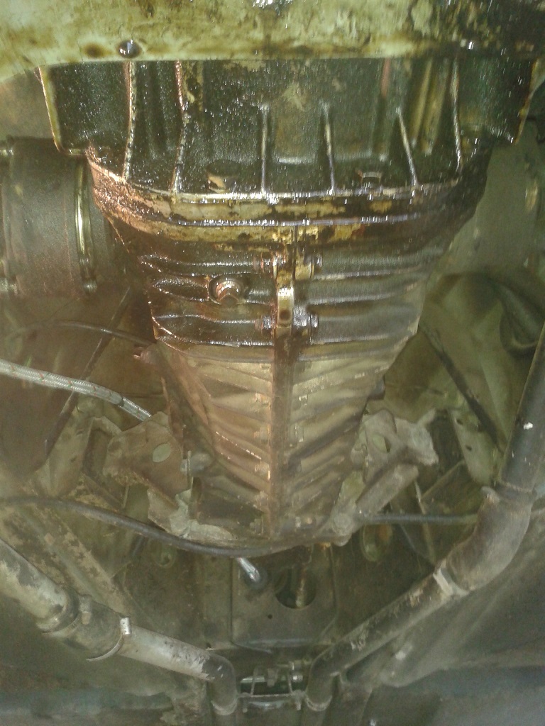

pour ma fuite, le joint spi n'a pas l'air de fuir plus que ça, ça à plutôt l'air de venir du joint papier de la pièce autour du joint spi, le joint depasse sur un coté, il à du être mal installé à l'origine ou suite à un démontage précédent j'imagine.
par contre sur le coté du volant moteur il y a un capteur qui est dans un sale état, je pense qu'il s’agit du capteur point mort haut mais j'ai lu sur le forum qu'il ne servais pas.

salut à tous,

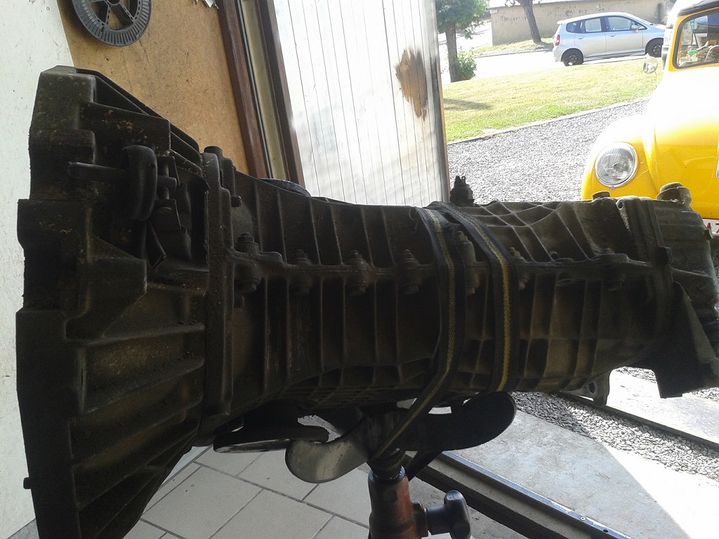

voila, mon embrayage est neuf, ainsi que mon récepteur, j'ai également fait un contrôle du maitre cylindre, il est nickel à l’intérieur et n'a pas l'air de couler.
tant que j'avais accès j'ai resserrer toute les vis du carter qui suintai aussi (a deux doigt sur la clef, on pouvais resserrer toutes les vis de celui ci :shock: )
ça commençais légèrement à pisser grave.
la boite avant un bon décrassage, la cloche étais remplis de graisse :? . (j'ai oublier de faire une photo apres lol)
et un embrayage tout neuf.
on a également remplacer le joint papier de la pièce qui englobe le joint spi qui étais mis de travers.
