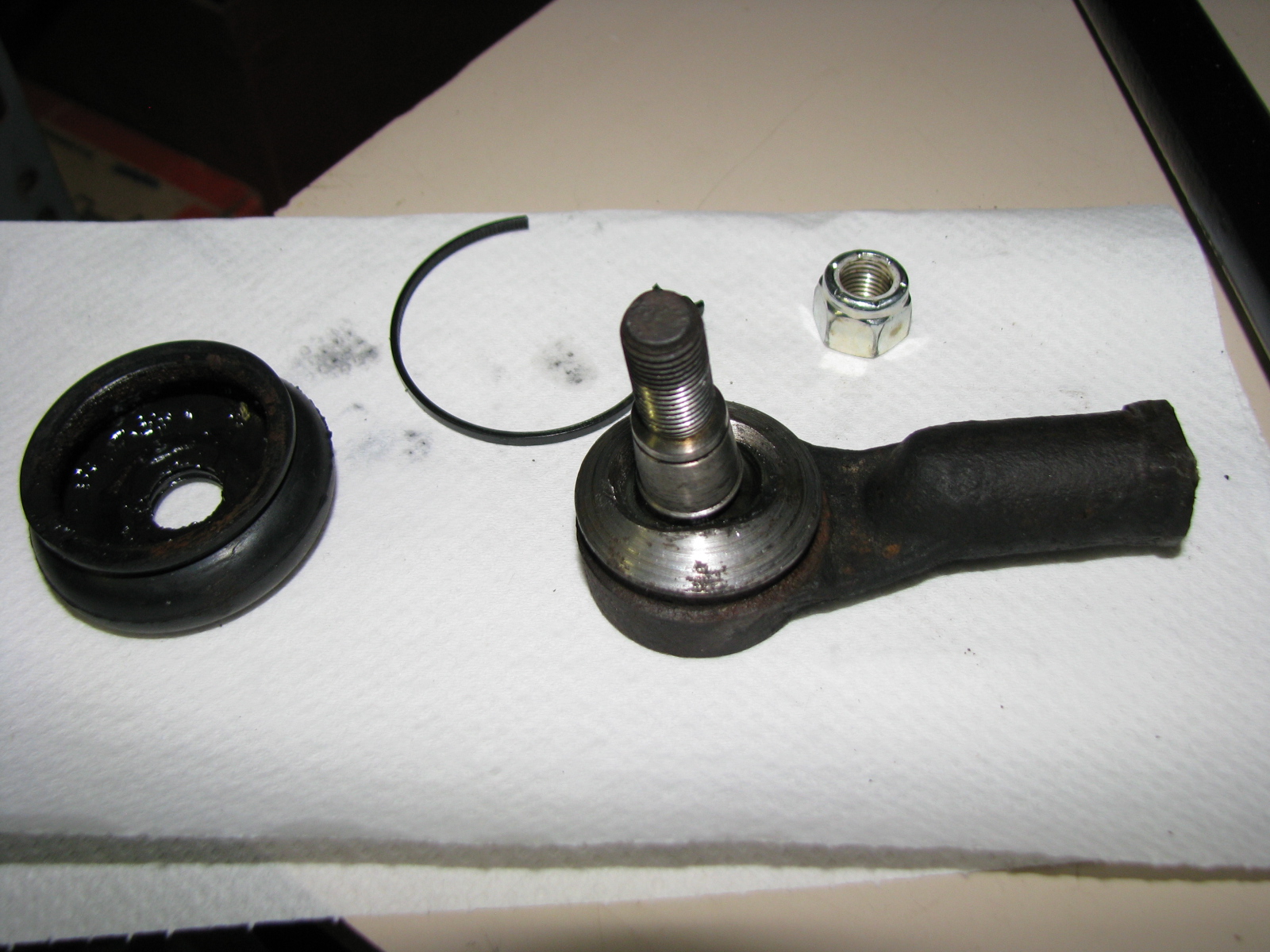

Effectivement la rotule ne doit pas être assez profonde :?
Messagepar Stainless » Jeu 01 Déc 2016 à 21:21
si ta rotule est vissée a fond d'un coté, l'autre doit etre, à l'inverse, pas assez vissée. c'est juste que la cremaillere n'est pas centrée au milieu de sa plage de débattement total..
un bon garage doit savoir faire un parallelisme de base... a mon avis, change d'adresse.

- Du côté gauche, la rotule est vissée à fond (le filet de la rotule m'empêche de la visser plus loin)
- du côté droit, elle est approximativement au milieu (mi- filet).
Après avoir réfléchi à la situation, je vois 2 possibilités :
- Ma roue droite va « tout droit » ; ma roue gauche va à gauche :lol: Comme je l’ai dit, il y a du « mou » sur la rotule droite. Si, donc, je visse la rotule droite, les 2 roues vont aller vers la gauche et seront donc parallèles ! Bien évidemment, le volant ne sera plus droit mais on sait le redresser ! Je viens de parler de cette solution au gars qui m’a fait la géométrie hier et il me dit que ça n’ira pas car l’alignement entre les roues avants et arrières ne sera pas bon et que la voiture tirera vers la gauche ! Exact ou pas :?:
- Sinon, je remonte mes (ou une de mes) ancienne(s) rotule(s) dont le filet est plus profond !
Que faire ?

N'ayant pas le temps, pour l'instant, de travailler sur la Delorean, j'ai quand même mesuré la distance entre le châssis et le début du filet de la biellette de direction (les rotules n'étant pas encore démontées). Je mesure 28 cms à gauche et un petit 27 à droite :evil: Ma crémaillère n'est donc pas centrée ! Quand je pense que la voiture revient du "spécialiste" brugeois qui a refait mon train avant ... :twisted:
Avant de commencer les travaux, je voudrais votre avis sur 2 choses:
- comme les nouvelles rotules de chez Ed ont un filetage manifestement plus court que celles d'origine, pensez-vous que (au cas où je devrais m'en servir), cette rotule d'origine soit encore réutilisable (une fois regraissée, bien sûr) ?
- j'ai enlevé le cache du volant et dévissé l'écrou central. Bien évidemment, le volant ne "sort" pas ! A quoi ressemble un extracteur de volant (désolé, jamais utilisé ce genre de bestiole) ? Faut-il un modèle particulier pour la Delorean (on ne sait jamais) ?

Pas de réponses sur la "récupération" possible de mon ancienne rotule ?
