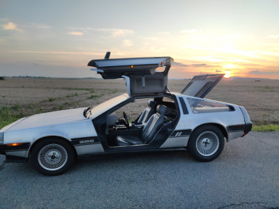

Messagepar Kaaes » Lun 07 Aoû 2023 à 10:14
Hello,
La bête de retour à la maison après 4 ans de galères, mais avec une fin heureuse.. Merci à tous ceux qui ont bossé dessus pour me la remettre en état et merci à tous ceux qui m'ont aidé de près ou de loin, même avec leur soutien !
Il reste énormément d'esthétique à faire (carrosserie et intérieur surtout), chose sur laquelle je ne suis PAS DU TOUT à l'aise ni friand.. Je me perd vite dans les petites pièces de supports et das la façon d'imbriquer les éléments de l'habitacle.. Je pense donc solliciter votre aide assez souvent prochainement :ios_38:

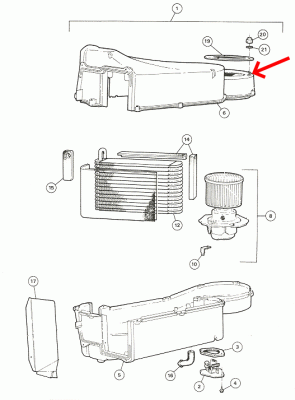

1. Avez-vous un plan de routage des durites de dépression vers les clapets du bloc ventilation et leur emplacement sur le sélecteur pneumatique svp ? (la vue éclatée n'est pas centrée sur la connexion des durites à l'arrière du sélecteur de mode).

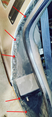

2. Savez-vous si les joints sur les ailes arrières (voir photo) sont bien ceux-ci ? Réf : 111126 & 111128

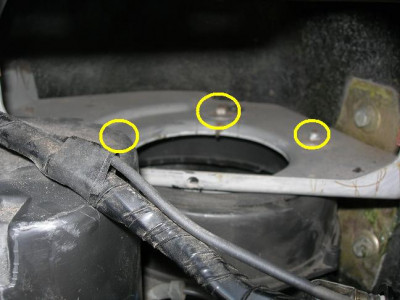

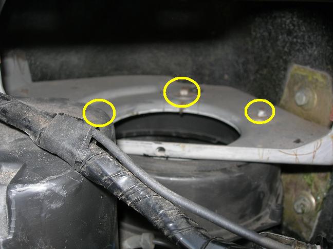

5. Sur le bloc ventilation, au niveau de la fixation niveau ventilateur sur le châssis, il y avait 3 vis parker avec embouts en tiges filetées. Je ne les trouve pas sur les sites, sachant que les miennes ont toutes cassé, est-ce que vous connaissez des astuces ou équivalents quelque part ? (Sinon ça sera solution de bricolage avec grosses vis parker à la place.
