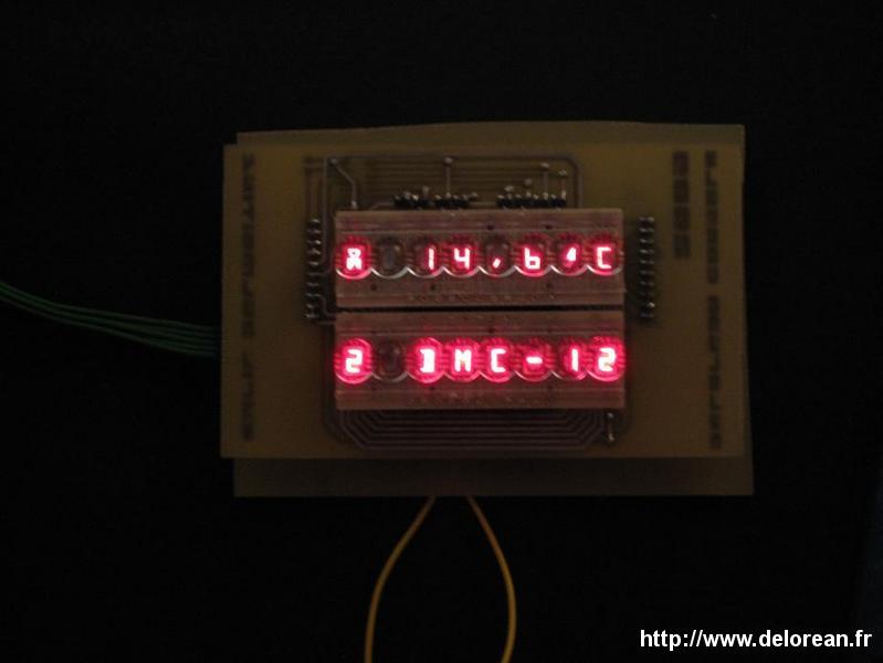

Quelques essais sur le thème "J'ai pas de pendulette, ca craint"
Premier essai avec des afficheurs simplistes au charme désuet.
(on trouve ca sur de vielles calculettes des années 70/80)
Le truc con, c'est que si on est pas bien en face on ne voit rien :(
Dans la DeLo c'est inutilisable.
Petard, quel con, j'aurais du vérifier d'abord..
Bon, adieu la sobriété des afficheurs simples...

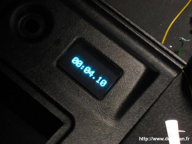

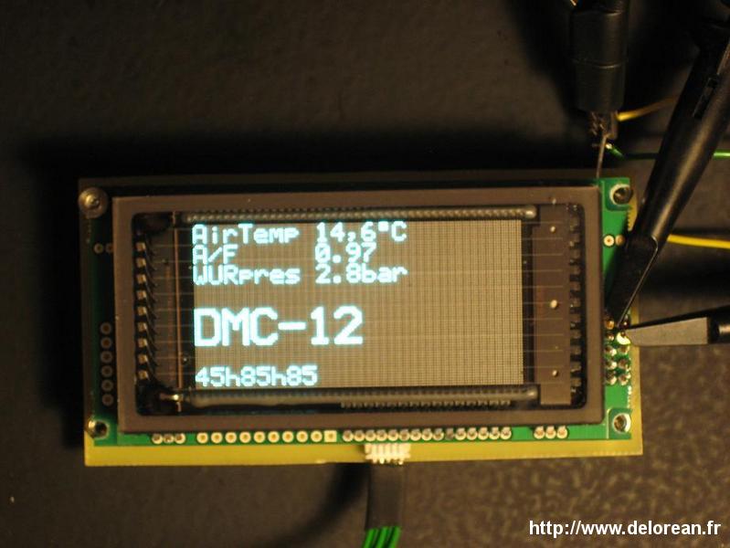

Deuxième tentative avec un afficheur fluorescent graphique.
même style d'affichage que la pendulette d'origine :D
Un test d'affichage (texte en dur, pour voir si ca marche)
Mode pendulette, qui marche :)

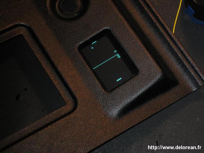

La console sera pilotée par deux boutons de lève-vitres a la place des boutons fictifs d'origine.
Du coup...
Mode pong, qui marche aussi :D
Ca fait quoi ce truc:
- mesure de la tension de batterie
- heure/date
- mesure de l'accélération/inclinaison transversale et axiale.
- mesure de la température extérieure
- commande par deux boutons type leve-vitres ET par le rhéostat d'éclairage de TdB.
- alimentation de l'éclairage du tableau de bord par hachage (gradation aussi avec des LEDs)
- buzzer (alarmes et bruitages pong)
Mais surtout réception de données d'un bus CAN. En effet je compte aussi bricoler une sorte de calculateur qui enverra ses mesures de cette facon.
