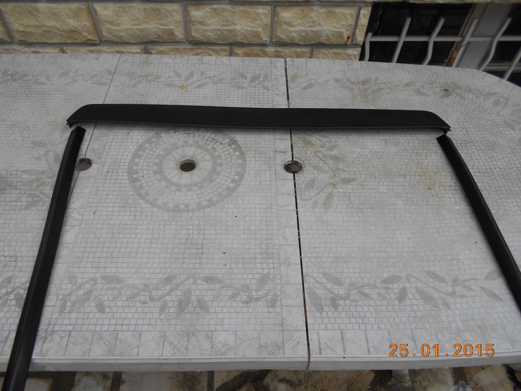

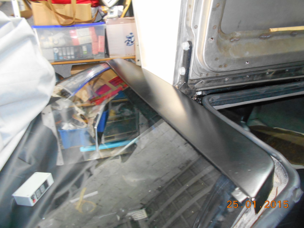

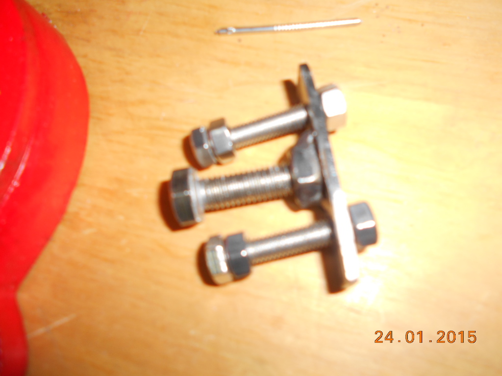

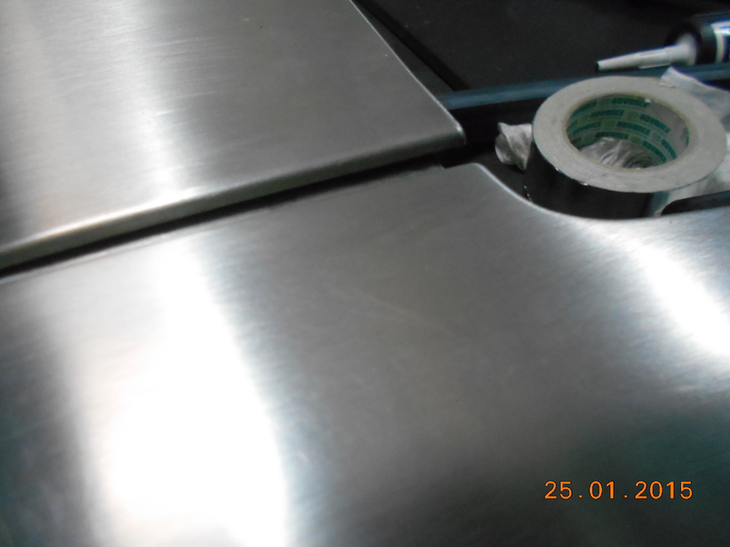

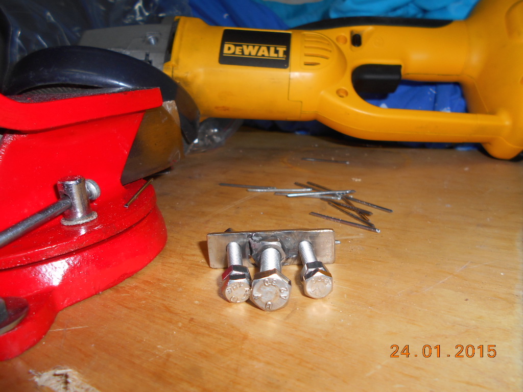

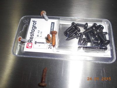

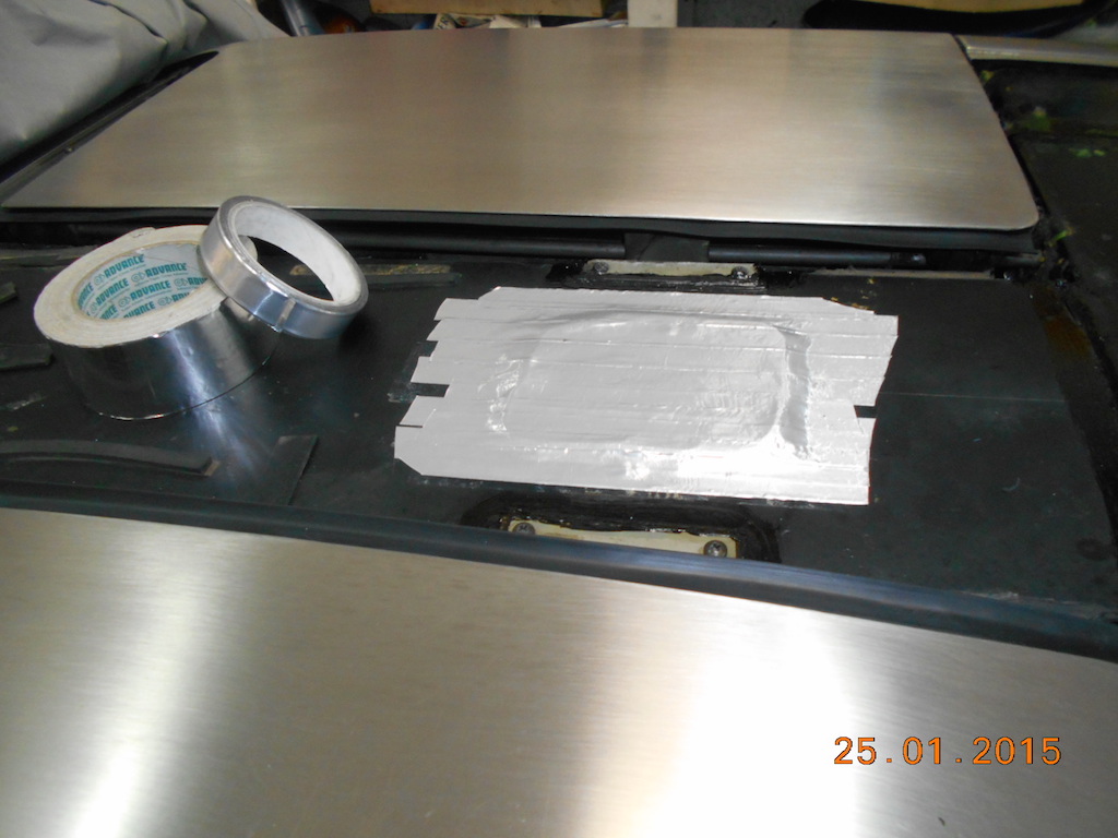

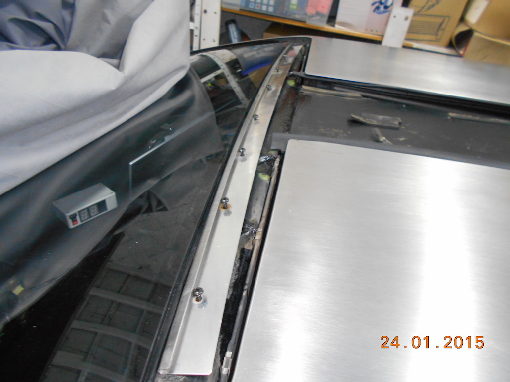

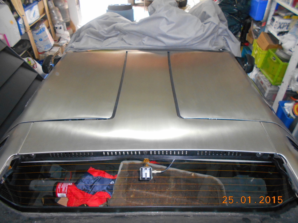

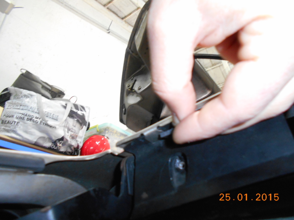

Messagepar djamel » Dim 25 Jan 2015 à 20:00
le remplacement des vis s'impose
dernier le T-pamel
un peu de peinture
et ça mise en place
le serrage du T-pamel j'ai remarqué que l'arrière se soulevait
donc j'ai découpé des petites cales pour l'insérer en dessous et pour le rabaisser
et voila :D
