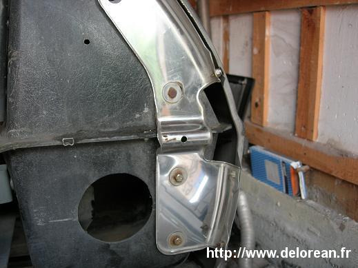

Purin je comprend plus rien...
D'ailleurs le coude en plastique noir est plus fixé dans le truc en plastique dans l'aile arrière droite. Comment on y accède à cette partie car c'est derrière le coque en fibre de verre et sa semble fermé de partout

Prends le part manual et cherche le schema 140. Tu vires les pieces 34, 14 et 16. Tu relie la 7 direct a la 30

Et mon problème c'est que le 30 n'est plus relier au 24. Comment on accède à cette pièce car la pièce 22 ou 21 entourée de scotch est désagrégée et plus étanche

Joffrey, même souci que toi sur le circuit d'air.
J'ai posté une photo il y a 2 jours dans ma présentation qui montre l'état de mon boa. Et on m'a donné les mêmes réponses que pour toi, c'est à dire virer le clapet et relier directement l'arrivée d'air au filtre. Facile :wink:

et fortement recommandé. avec l'age le clapet reste bloqué et fait bouffer de l'air chaud au moteur en permanence. et meme si ça fonctionne, ça fait une restriction énorme sur l'admission

Silverspartan : toi aussi ton tuyau dans l'aile est plus raccordé?
Jarrive à voir comment y accéder.
Messagepar Stainless » Mer 14 Aoû 2013 à 09:54
pour acceder a l'interieur du ponton coté passager, il faut .... deposer le bouclier.
mais vous n'en avez pas besoin, le "T" qui fait office de piège à eau se presente de lui meme face à l'ouverture dans la coque, il suffit d'emmancher le boa.

Ok merci mais en faire j'ai besoin de refaire l'étanchéité du T en haut car l'espèce de joint se desagrege

le seul accès
