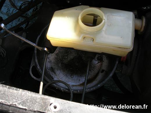

Première sortie avec ma delo samedi je ne tenais plus ..pas vraiment réglementaire j'ai les plaques AV et Arrière merci les commandes sur internet.
Alors que dire ??
je commence par le négatif:
-Pas de frein ..enfin il faut être debout sur les freins pour s'arrêter les plaquettes sont des DMC et encore neuves, j'en ai commandé des différentes (tendres) ce soir j'espère pouvoir m'arrêter.
-Pas de déclenchement de ventilo mais ils démarrent bien avec l'interrupteur placé à coté des lèves vitres (sécurité ancien proprio)
-Quelques vibrations lors des freinages à faible vitesse dans le volant (jusqu'à 40 km/h).
-embrayage de camion des années 60.
-Bruit envahissant du pot
-Compteur de vitesse trop limité..

DMC1081 a écrit:Pas de frein ..enfin il faut être debout sur les freins pour s'arrêter les plaquettes sont des DMC et encore neuves, j'en ai commandé des différentes (tendres) ce soir j'espère pouvoir m'arrêter.
il doit y avoir davantage à faire que les plaquettes dans ce cas. le freinage est correct quand c'est en bon état. ta pédale est dure ou molle ?
Re: JBL des Yvelines
Messagepar DMC1081 » Lun 19 Mai 2014 à 22:24
La couse de la pédale de frein commence à agir après 50% de course, ensuite çà devient très ferme et la pression à exercer est très dure pour peu de résultat j'ai eu quelques sueurs froides..
Les durits ne sont pas de type avia mais ont l'air récentes le lookeed propre les disques aussi par contre les etriers ??

Messagepar Stainless » Lun 19 Mai 2014 à 22:28
ok, pedale du genre "éponge longue course"...
revision et inspection du maitre cylindre d'urgence

Messagepar DMC1081 » Lun 19 Mai 2014 à 22:33
Ok je vais regarder comment voit on s il est HS il y une durit de dépression qui du moteur peut elle être percée?

Messagepar Alex » Lun 19 Mai 2014 à 22:57
Tu ouvres la a trappe juste devant le volant dans le coffre avant, tu vas vite voir si il y'a a un problème.inspecte le bocal et fait des photos pour nous montrer.

Messagepar DMC1081 » Lun 19 Mai 2014 à 22:58
Ok merci alex

Messagepar Alex » Lun 19 Mai 2014 à 23:04
Messagepar DMC1081 » Mar 20 Mai 2014 à 06:26
Ok super merci ..pour demonter c'est bien oxydé! !
