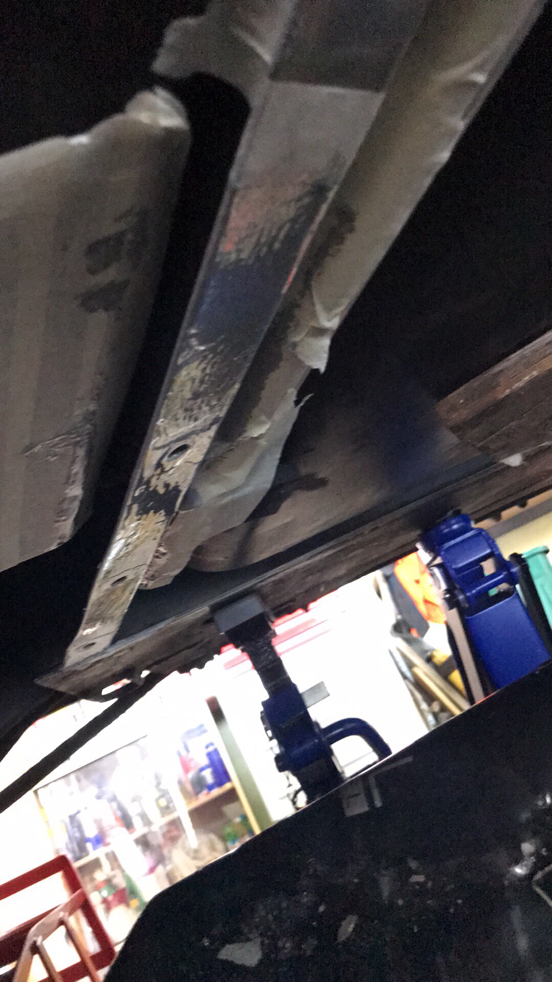

Messagepar maxdubbe » Sam 31 Mar 2018 à 10:15
Ta fille a joué avec le liquide du liquide de frein!!
Et elle en a renversé sous la voiture.
Perso je ne vois pas d’autres explications :lol:
Messages: 2296
Re: Max de bordeaux
Messagepar Arnaud » Sam 31 Mar 2018 à 10:16
J'ai déjà eu une fuite sur mon étrier arrière droit au niveau d'un joint de piston. Le liquide se perdait dans la roue.
C'était pourtant refait à neuf également et presque imperceptible. C'est le CT qui me l'a signalé.
Mais là, si il y a une trace sous la voiture... Ça devrait pouvoir en effet se localiser. :?

Messagepar Joedjd » Sam 31 Mar 2018 à 10:55
Tu es en silicone ou DOT4?
Re: Max de bordeaux
Messagepar Stainless » Sam 31 Mar 2018 à 12:21
monte la voiture rapidement sur rampes ou sur pont afin d'inspecter le chassis, car si c'est bien du liquide de frein, il a forcément ruisselé sur l'epoxy et ça agit trés trés vite.
Re: Max de bordeaux
Messagepar Joedjd » Sam 31 Mar 2018 à 12:22
Je confirme. Et en plus si c’est un endroit planqué comme le réservoir tu t’en rend compte à sa dépose.

Messagepar Stainless » Sam 31 Mar 2018 à 17:52
Re: Max de bordeaux
Messagepar MarvinBerry27 » Sam 31 Mar 2018 à 18:23
Stainless a écrit:Image
tu abuse, je lui ai laissé les jantes ! :lol: :mrgreen:
Cette fuite est assez incompréhensible, pour avoir été la au moment ou on s'en est appercut avec Max, c'était bien sec partout, comme si que ça avait coulé au niveau du Mastervac... :shock:

Messagepar maxbordeaux » Dim 01 Avr 2018 à 13:38
Je suis au DOT4 Geoffrey.

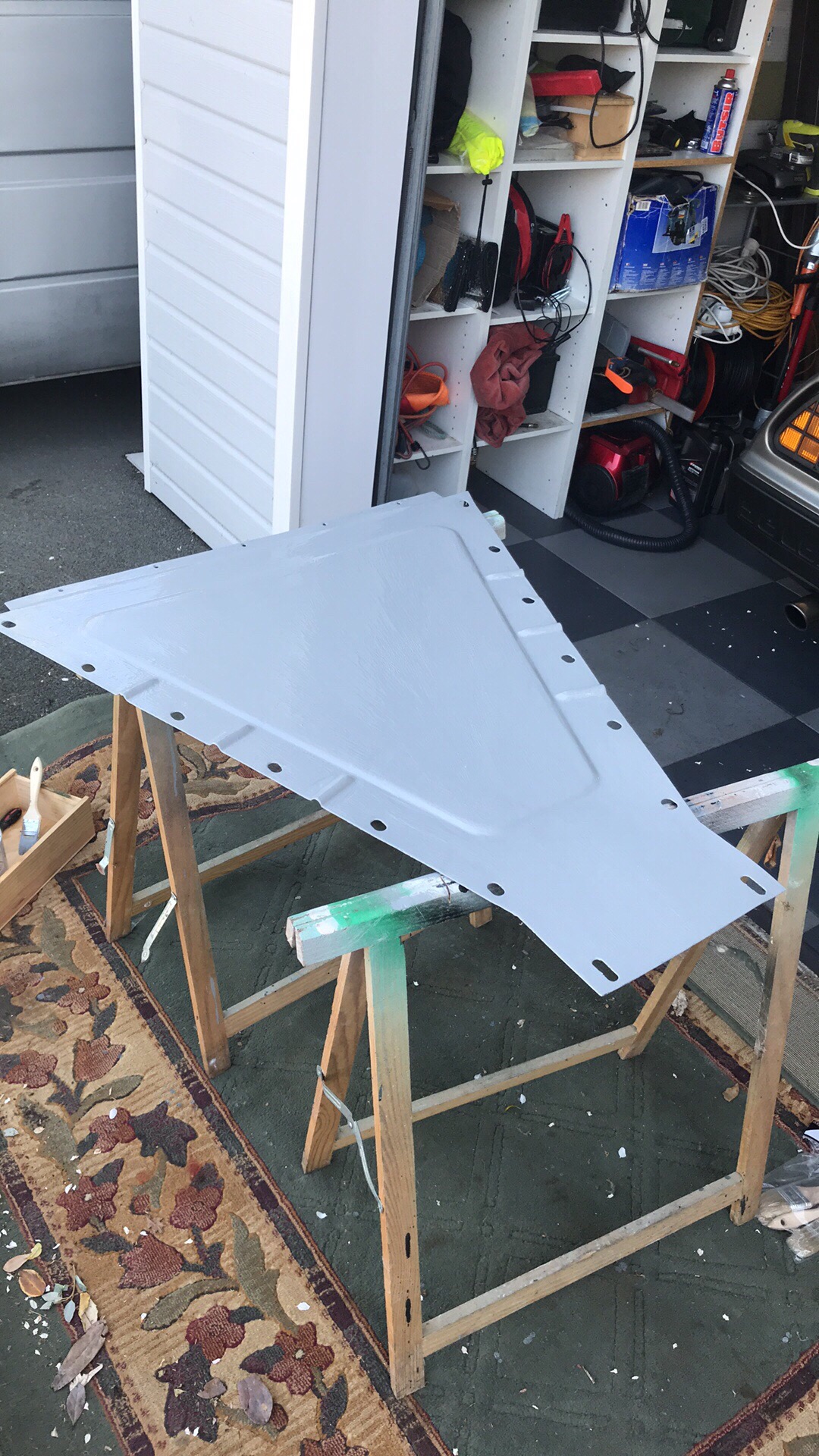

Yes Raph , j ai prévu d’enlever la plaque de réservoir et de contrôler dans la semaine .
Ça sent la retouche au POR15 cette histoire

Messagepar maxbordeaux » Dim 01 Avr 2018 à 21:31
J ai aspergé de nettoyant frein

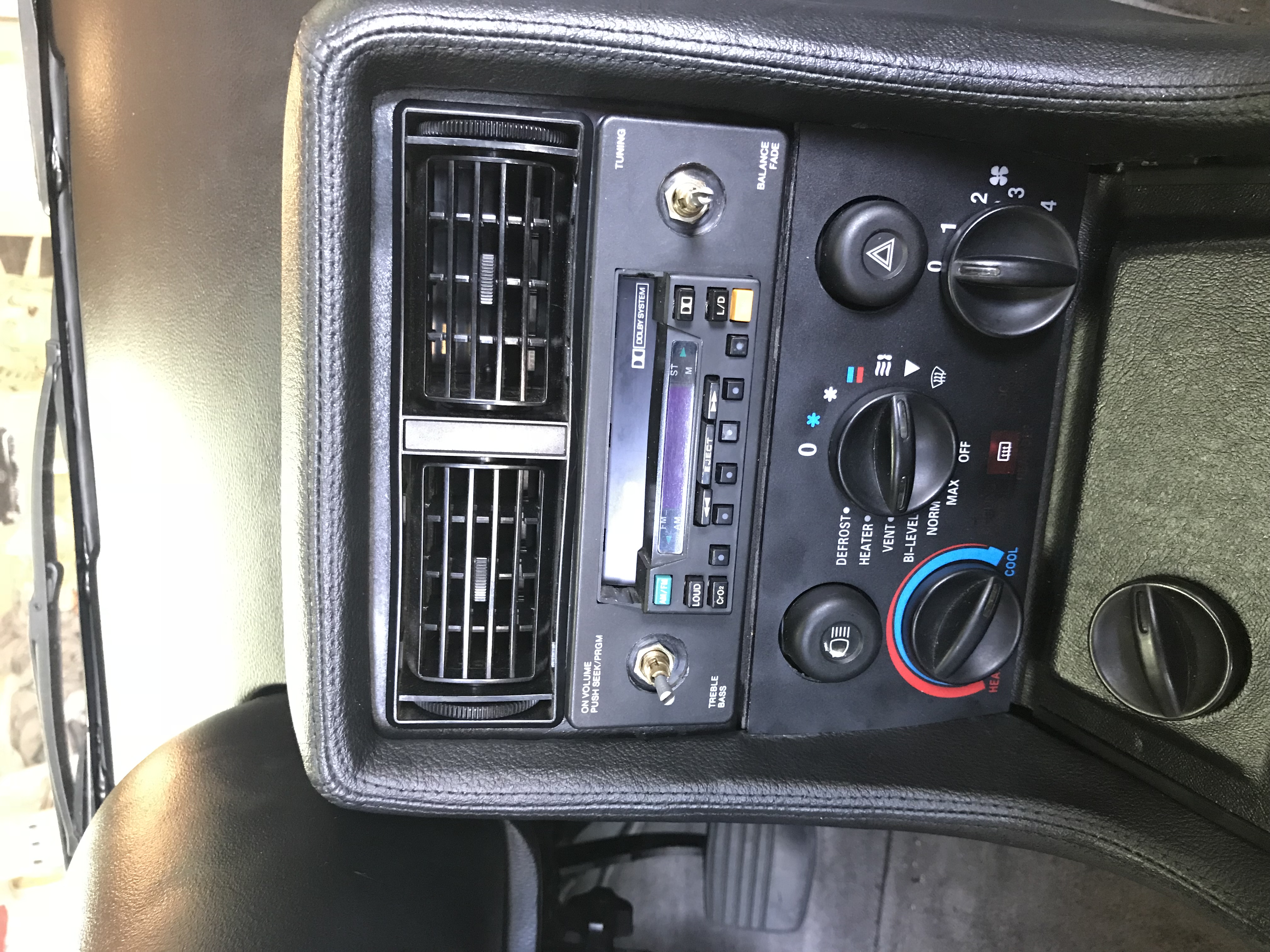

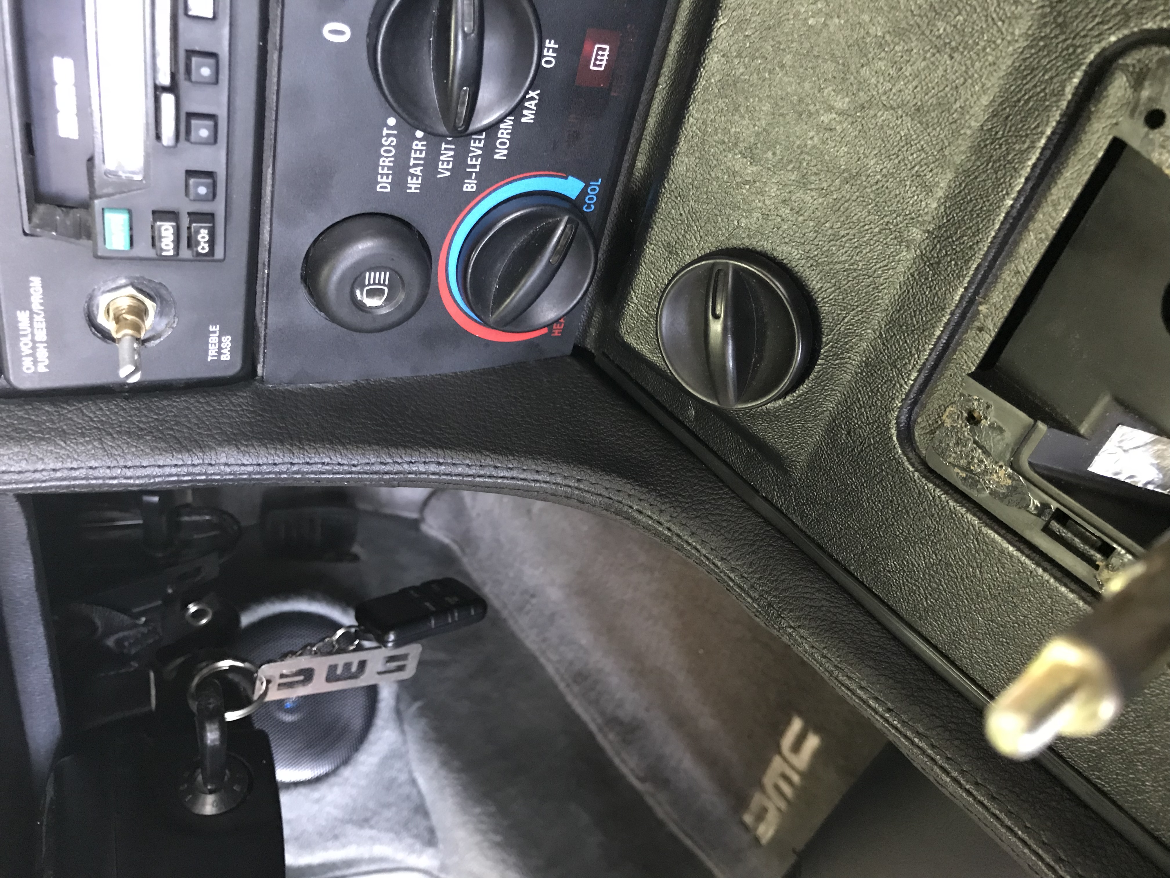

Messagepar maxbordeaux » Ven 20 Avr 2018 à 17:09
Réparation du dégât liquide de frein en cours.
Finalisation de l’installation du poste après remontage de la console centrale.
