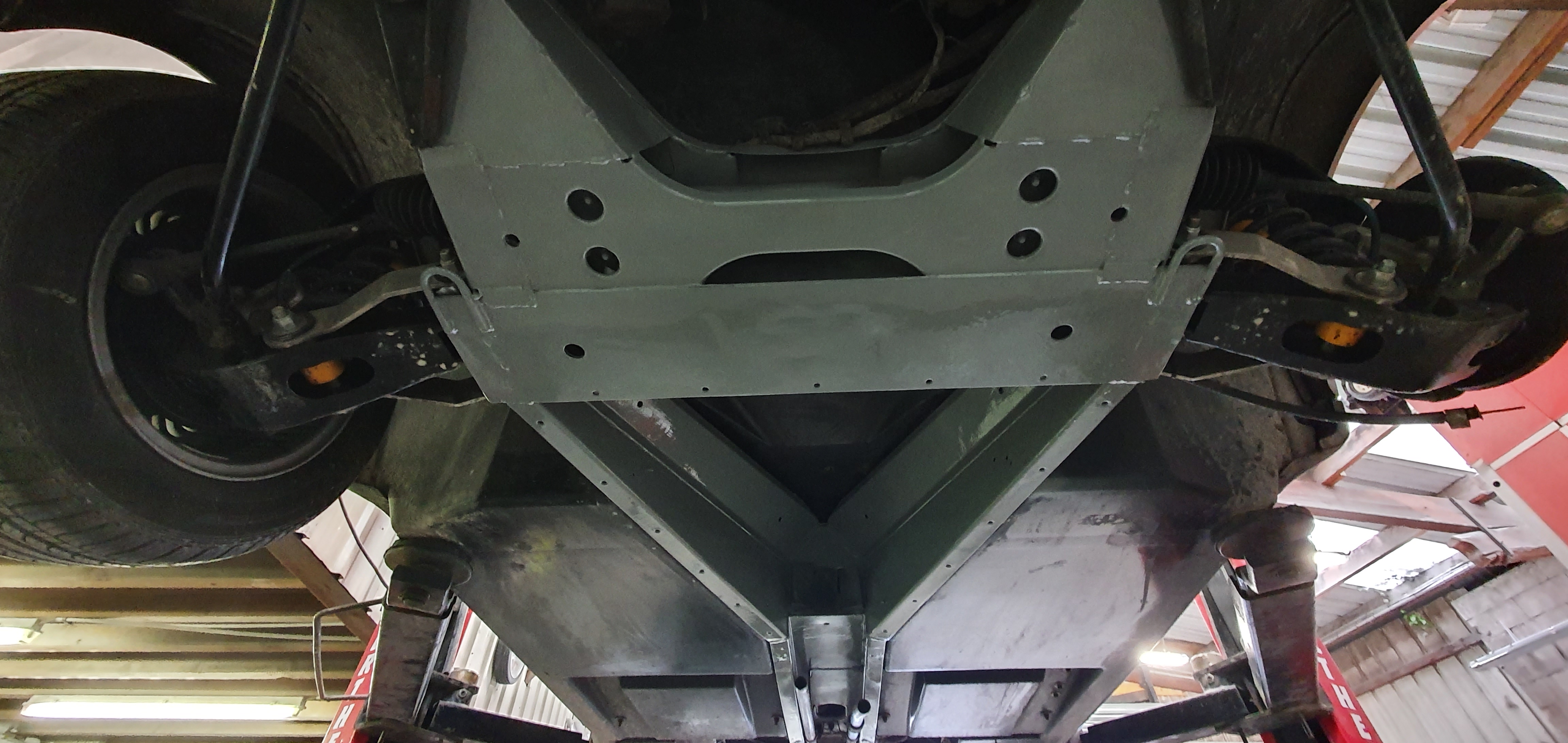

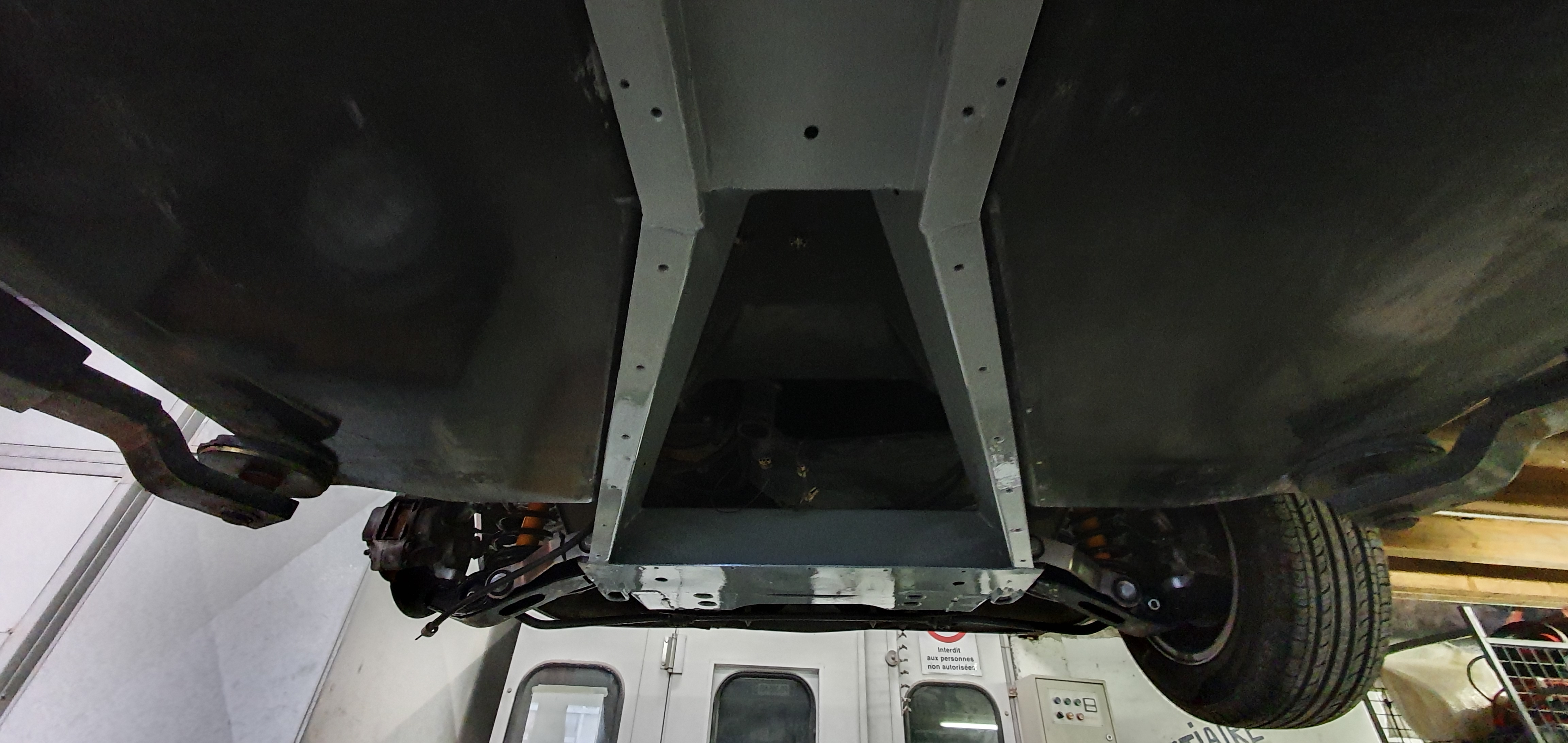

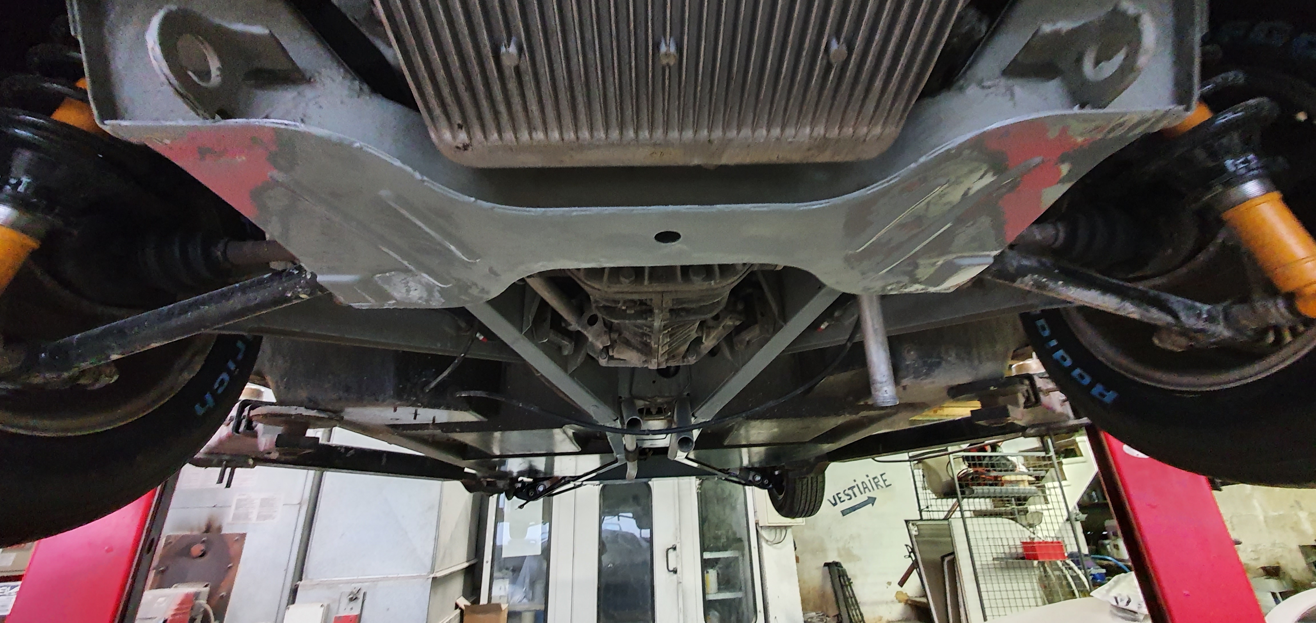

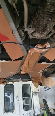

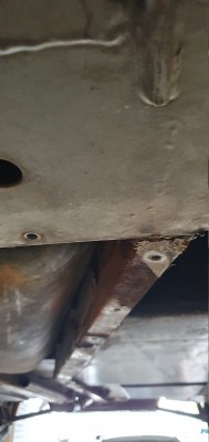

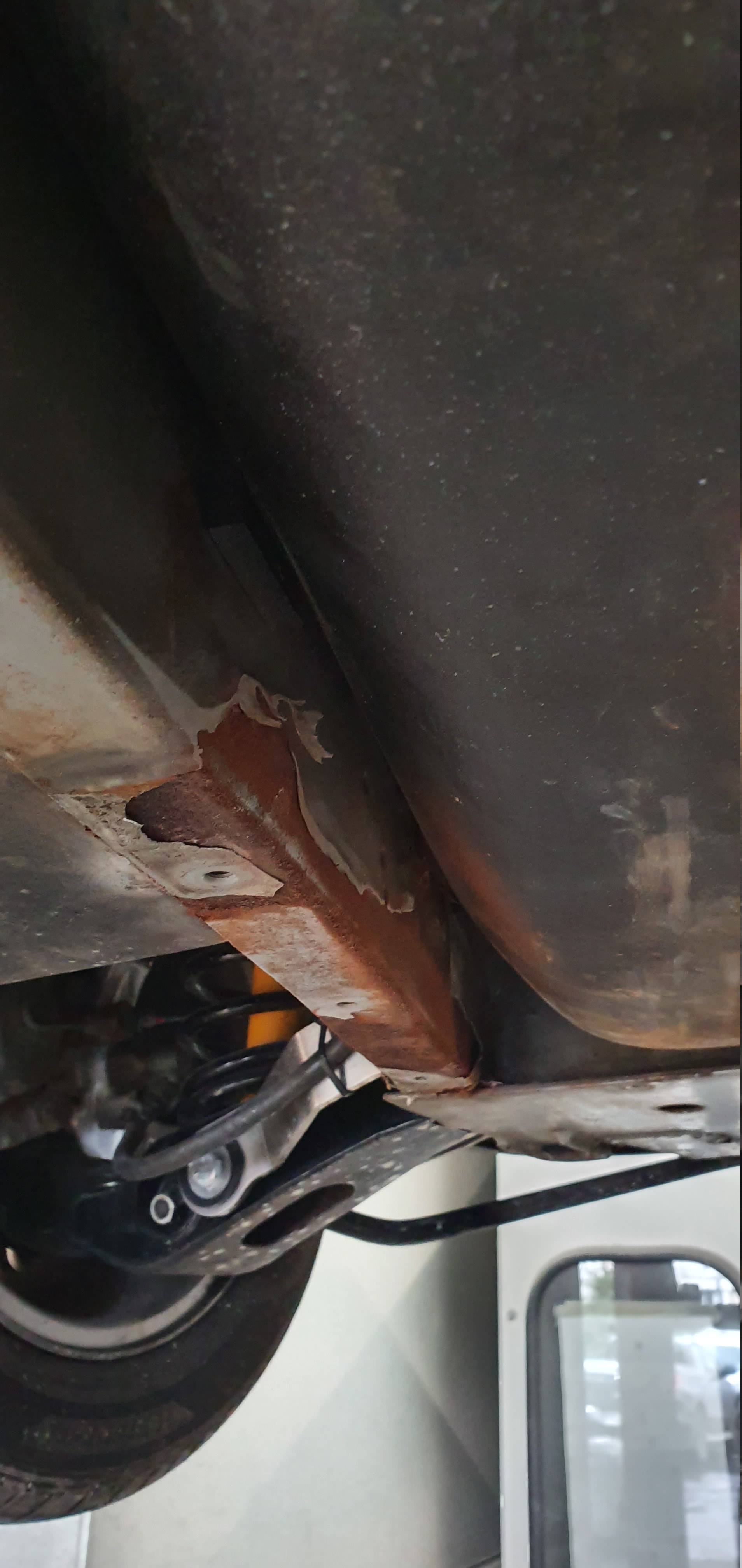

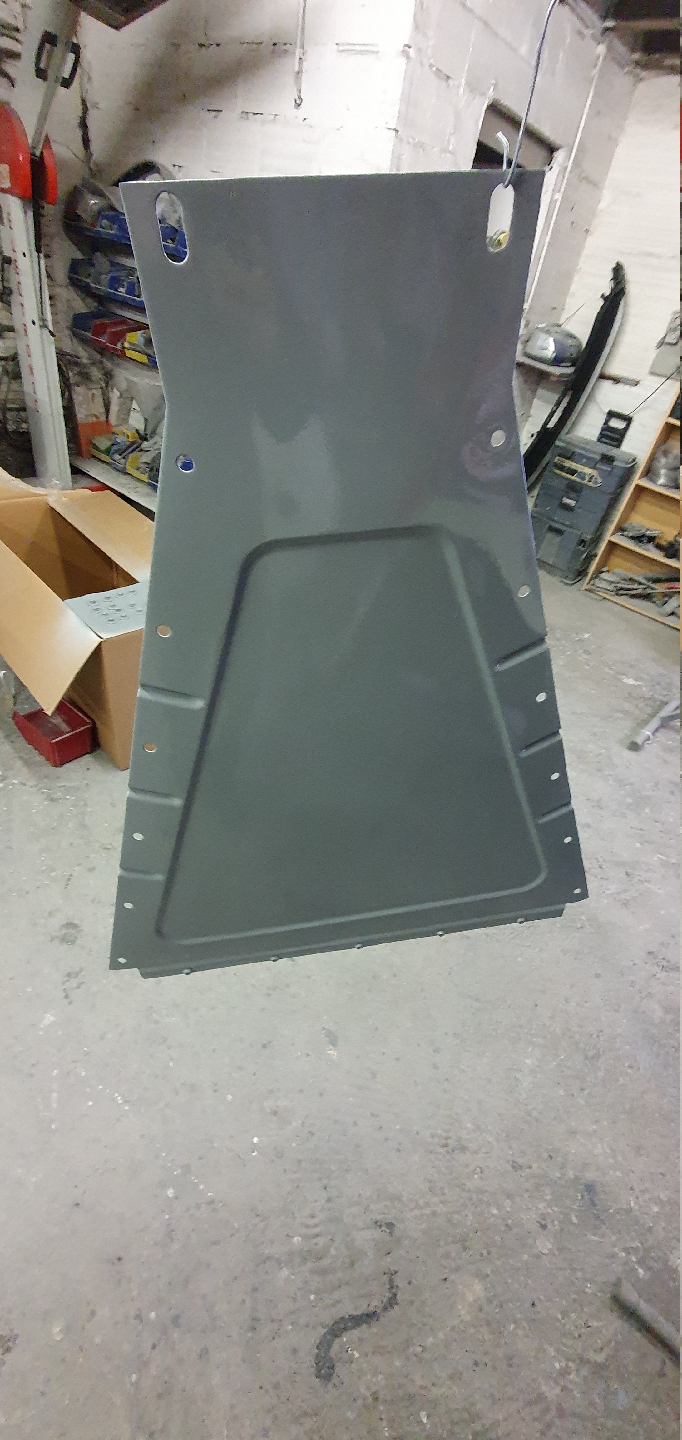

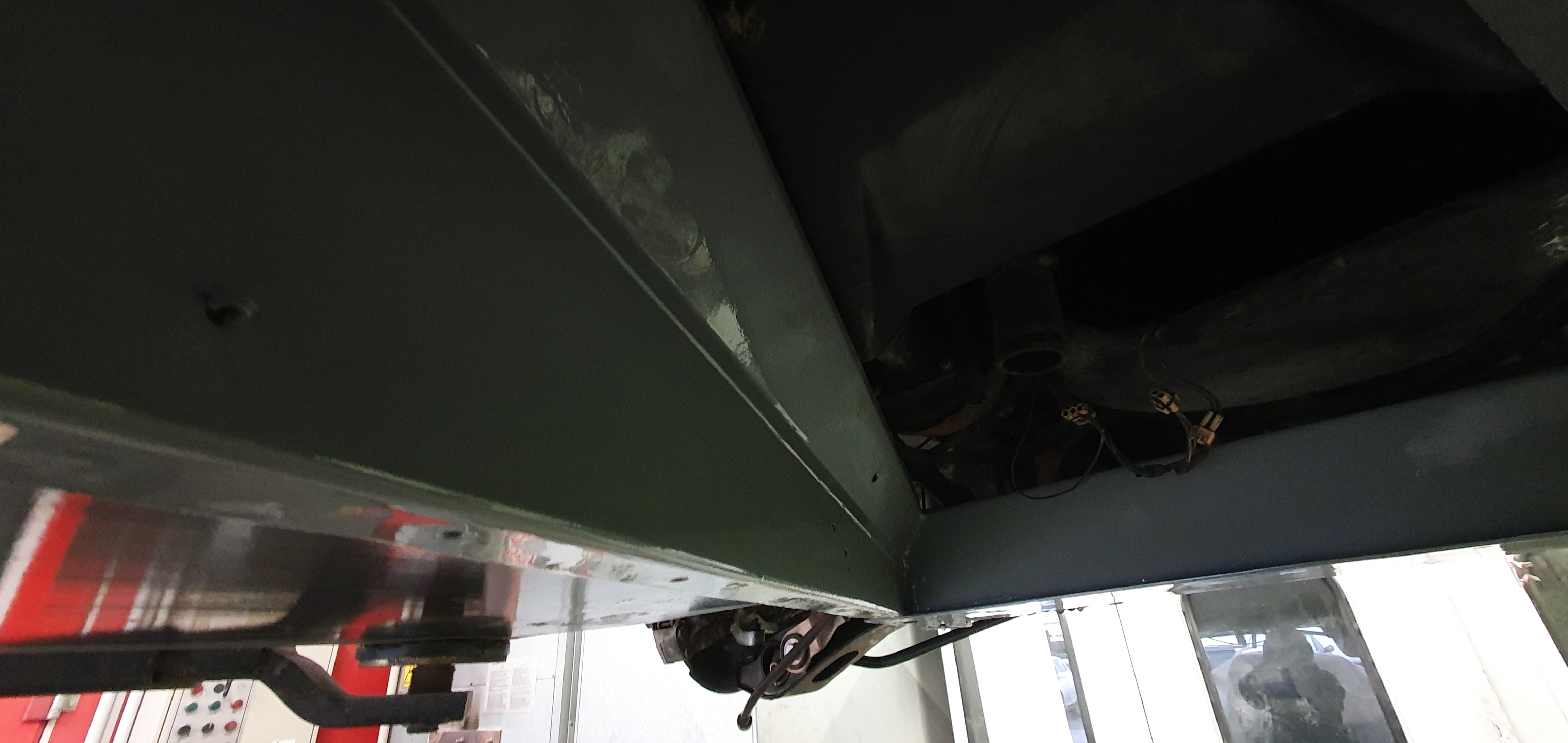

Pendant le remplacement des durites d'eau, j'ai trouvé beaucoup de corrosion dans le logement du réservoir.
Je l'ai donc démonté pour remettre un coup de propre sur le cahssis avec une peinture epoxy.

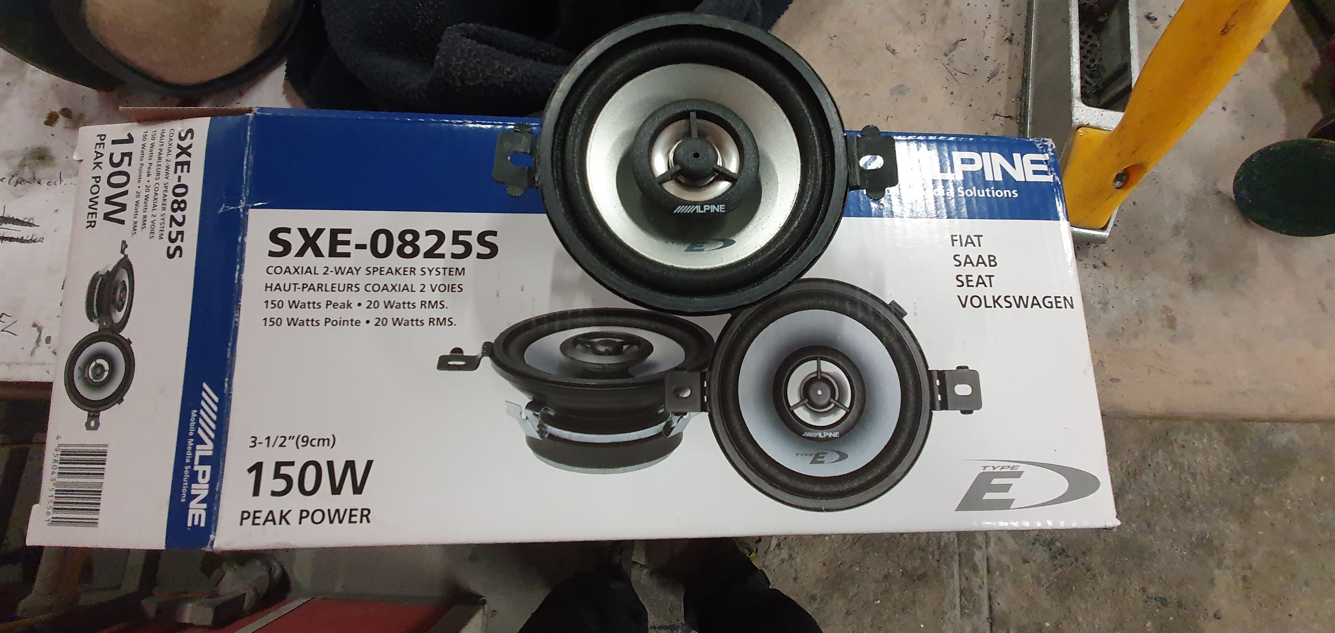

J'ai aussi fait quelques bricoles comme le remplacement des joints de feu de gabarit, des enceintes avant, du boitier de commande des essuie-glaces. J'ai commandé un joints de porte AVG que je n'ai pas réussi à mettre et des boutons de commande de vitre rétroéclairé (#pas d'origine :mrgreen: ) qui ne rentre bien, si quelqu'un a une astuce.

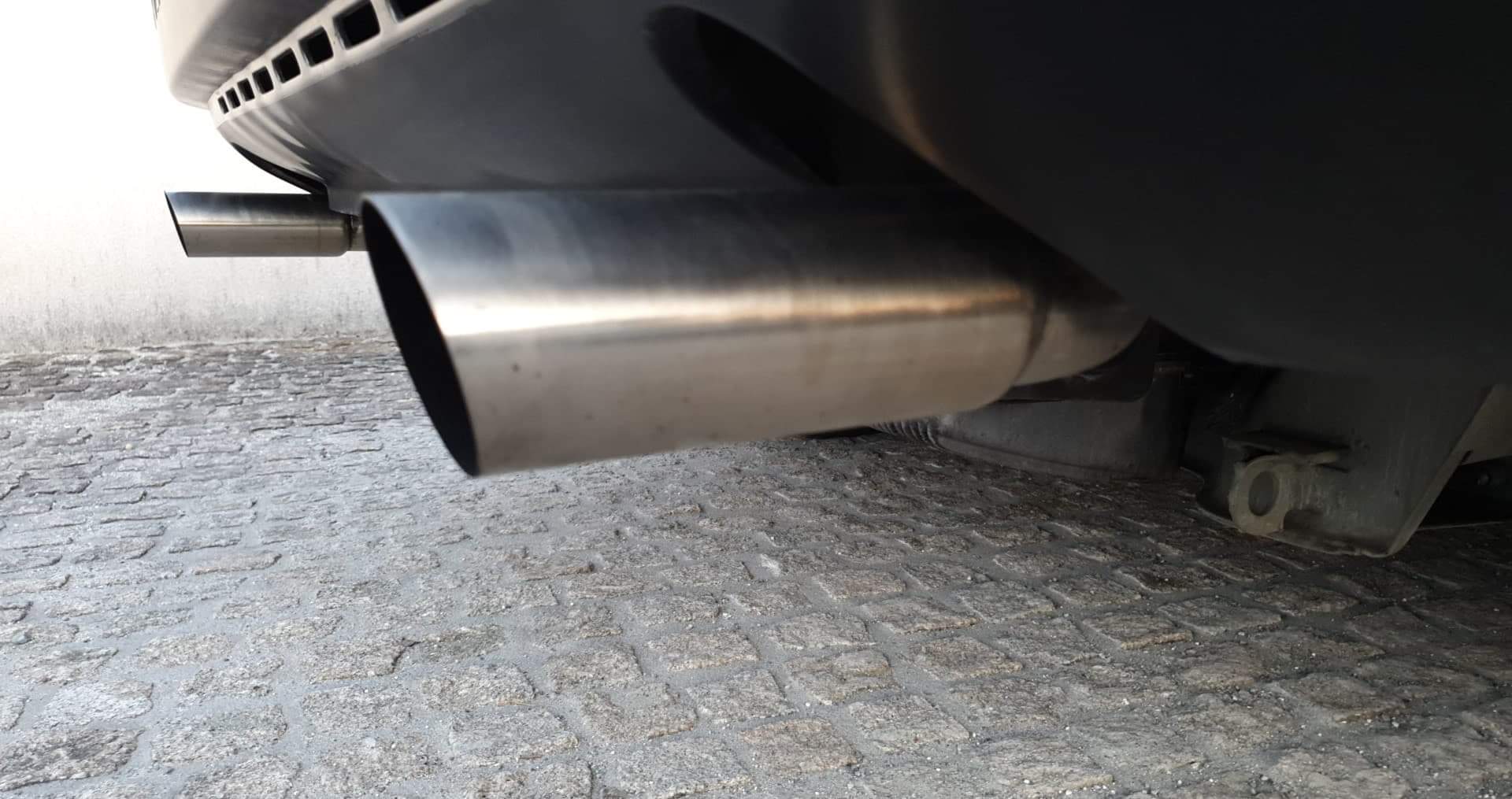

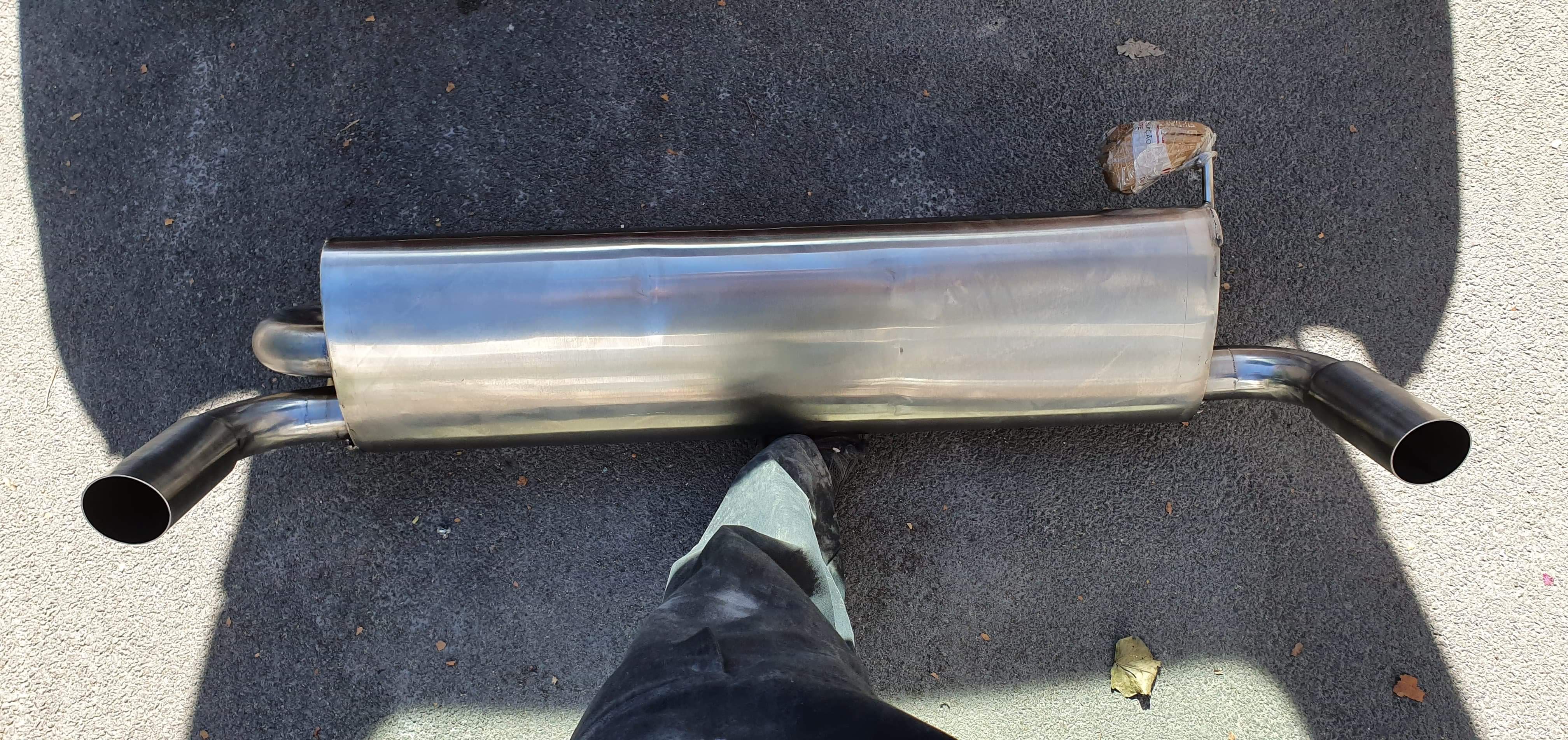

J'ai oublié de vous parler de mon pot d'échappement made in portugal, qui a pris le place de l'ancien. Je voulais commandé celui de delorean go mais vu la différence de tarif j'ai préféré opter pour celui-là.
J'ai aussi supprimé le cata, je sais pas si c'est moi mais j'ai l'impression qu'elle tourne mieux, moins d'à coup dans les reprises.

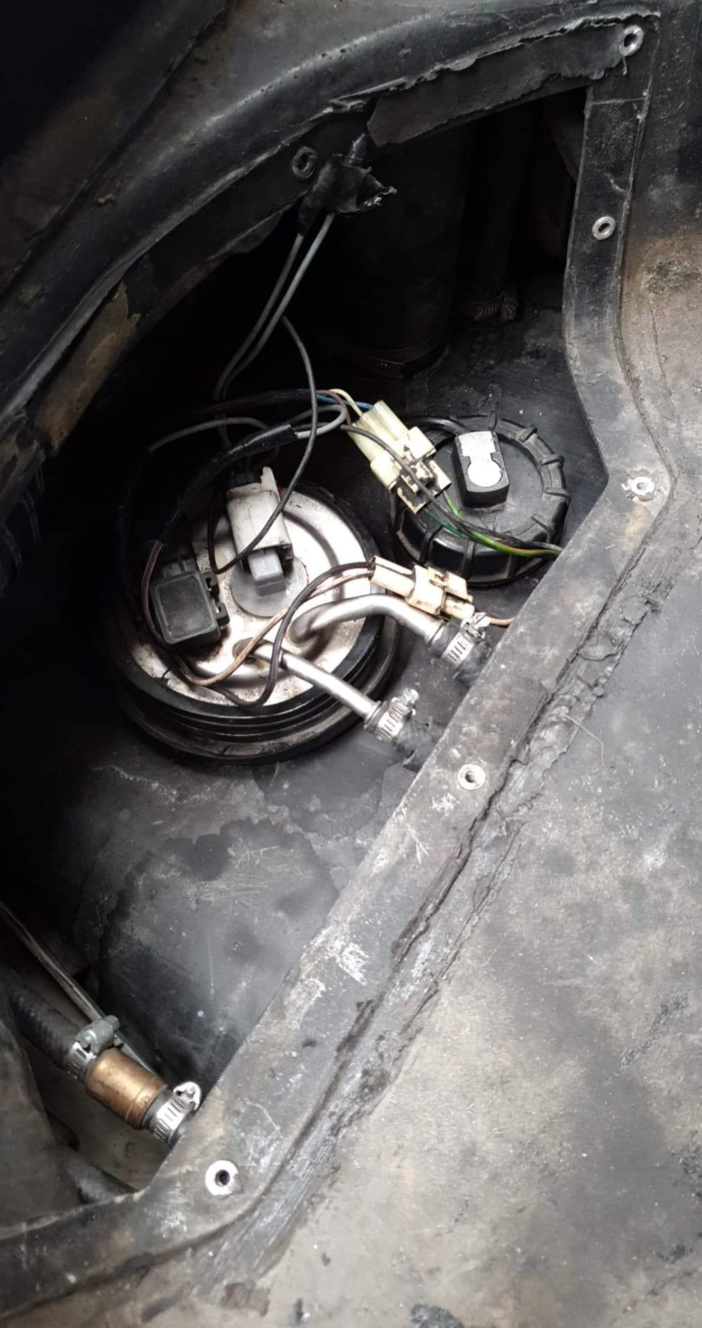

J'ai ensuite déposé la pompe pour la mettre dans un seau plein d'essence(il restait environ 6-7 litres d'essence dans le réservoir alors que j'avais fait le plein récemment) et en shuntant là miracle le plateau sonde s'est durcit et en appuyant dessus les injecteurs se sont ouvert (d'ailleurs j'en ai 3 à changer).
Résultat ma pompe à essence n'aspire plus arrivé à un certain niveau d'essence, il faut que je reste à1/4 de carburant. ça fausse mes pressions et ça explique que je n'arrivais pas à faire mes réglages avec le mano CIS.

J’ai aps compris ton histoire de pompe dans un sceau. Tu as mis quelle pompe ? Celle qui était dans ton réservoir ou un nouvelle pompe ??
Re: Danny de Bordeaux
Messagepar Danny » Mar 31 Mar 2020 à 20:18
Joedjd a écrit:J’ai aps compris ton histoire de pompe dans un sceau. Tu as mis quelle pompe ? Celle qui était dans ton réservoir ou un nouvelle pompe ??
Celle qui était dans le réservoir. C'est une pompe immergé.
