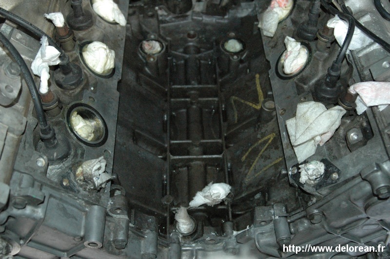

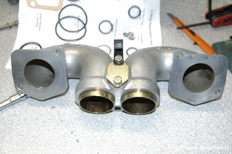

Deuxième couche de RUSTOL dans la vallée de la mort ce matin :

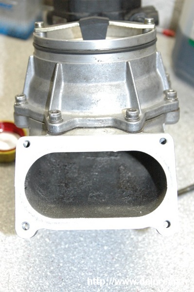

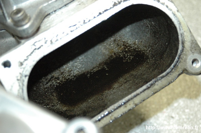

Ensuite, nettoyage du KJET.

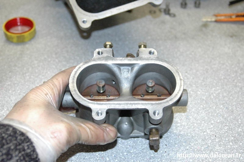

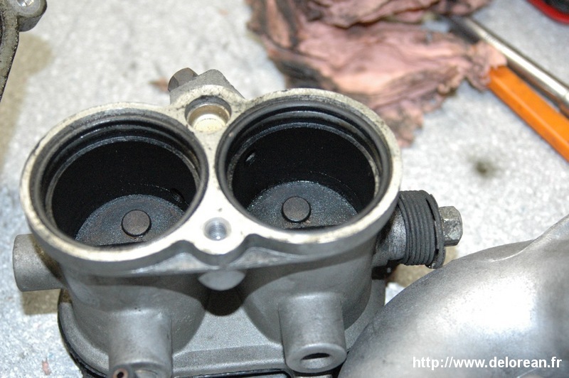

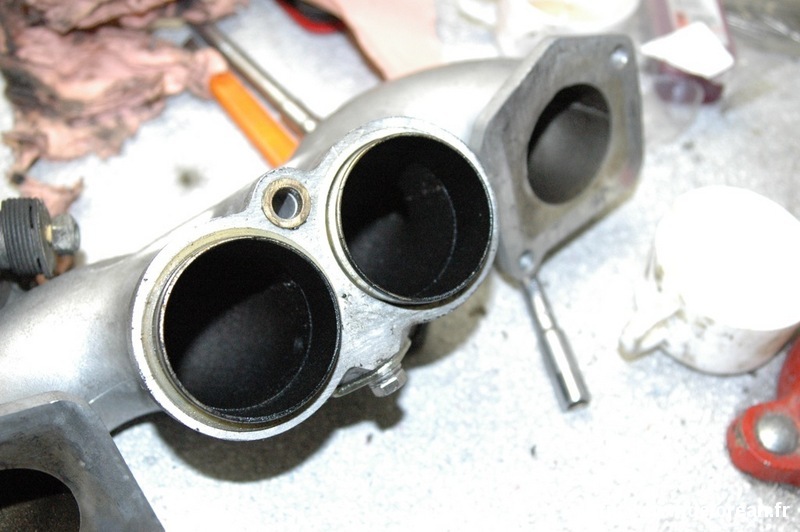

Le bougre était encrassé :

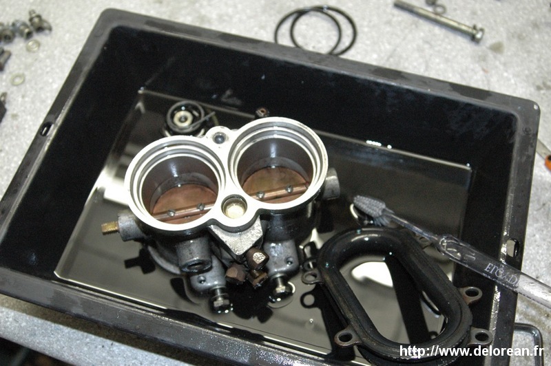

Après une petite séance au white spirit à la brosse à dent puis trempage dans le white, ca se présente mieux :

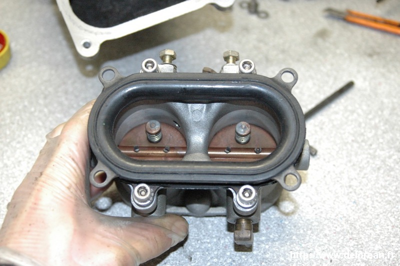

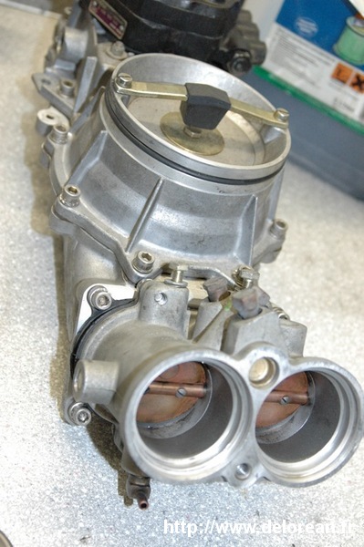

Puis vient le remontage des papillons avec des joints neufs et de belles vis inox :

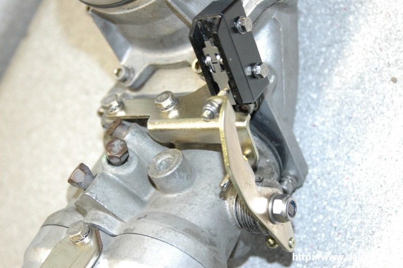

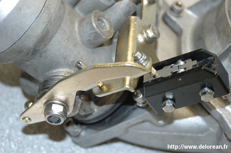

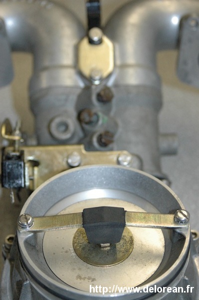

Ensuite, remontage du contacteur de ralenti (ou de plein gaz, je ne sais plus) :

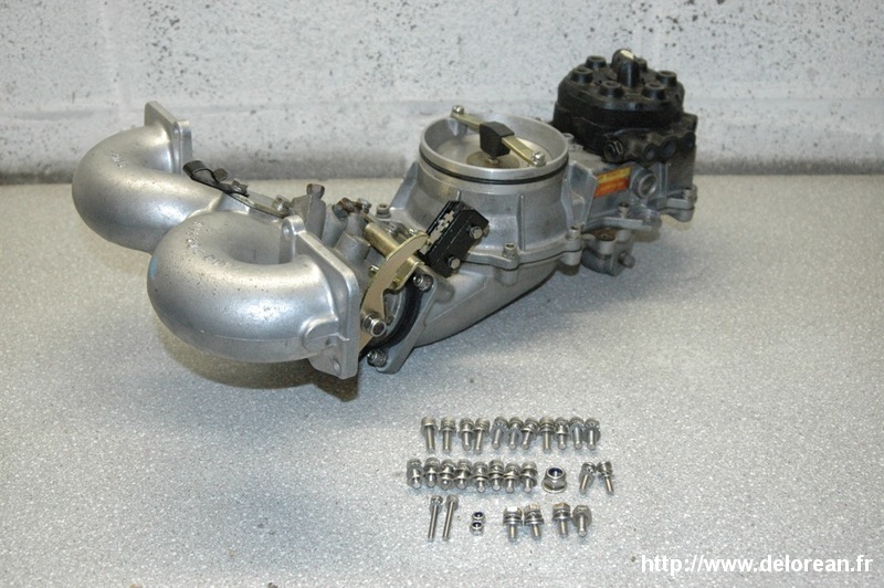

Et voilà le tout remonté uniquement avec des vis inox :
Le set de vis nécessaire est visible ci après, ca fait pas mal de pièces finalement :
Pour les intéressés par ce set, je vais mettre à jour la page consacrée à la boulonnerie inox.

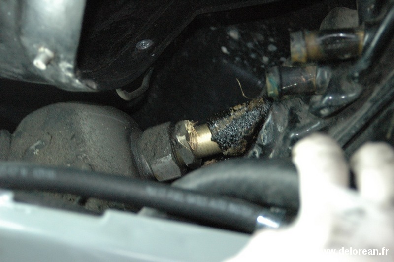

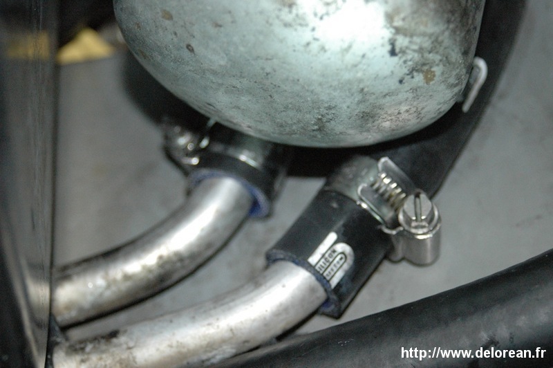

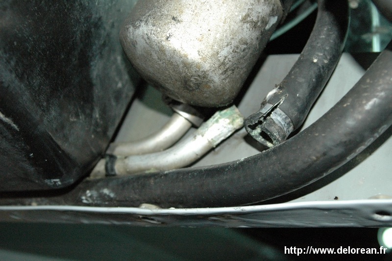

Ensuite, en fin d'aprem, changement des durites d'eau avant coté passager pour le circuit de chauffage : j'en ai chié !!!
Quelques photos :

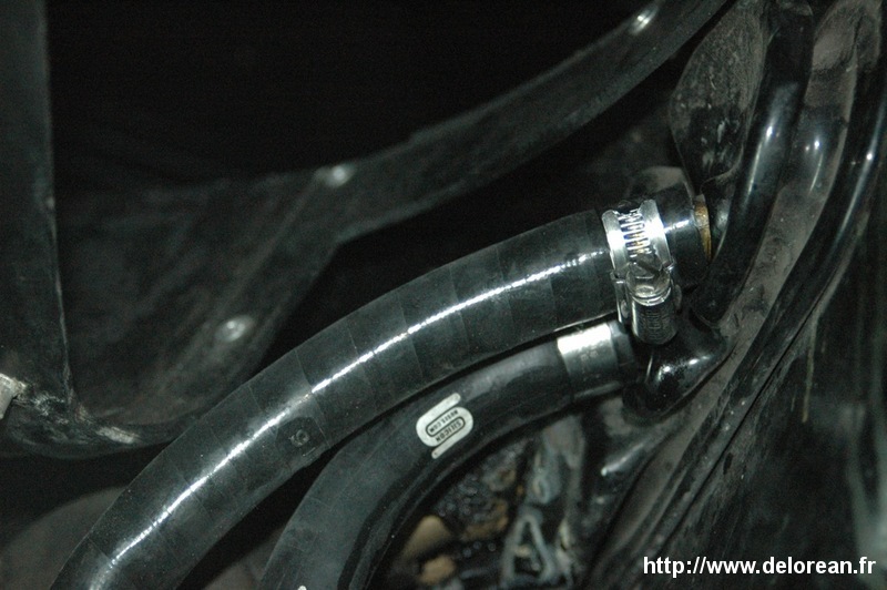

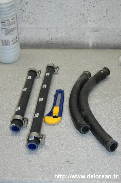

Découpe des nouvelles durites en Silicon de chez Siliconhoses :
Puis montage (quelle galère ce n'est pas accessible et le deshydrateur de clim est fixe
