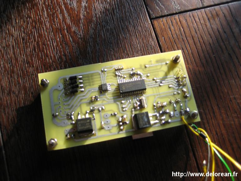

:shock: magnifique :!: Vivement un emulateur de console dessus
next gen. :lol:
Messagepar ylric » Mar 11 Aoû 2009 à 12:27
Ouais c'est cool :D
Il me reste quand même à créer un affichage sympa pour les menus, les réglages.
Je dois encorei programmer la partie CAN et voir comment afficher au mieux les informations utiles.
ohms a écrit:CAN c'est le système de faisceau multiplexé utilisé dans l'automobile ?
Absolument, c'est un système de transmission très robuste qui résiste bien à des conditions de fonctionnement difficile.
cineman a écrit:How many I/O you can use ?
This system is intended to be only a display console, so there is few I/O already used for accelerometer, user interface keys and temperature.
All the additionnal information like fuel pressure, rpm, temperature, lambda and so on will be send through the CAN bus.
Any other choice can only create a mess of wires coming to the device.
Il s'agit seulement d'une console d'affichage, meme si elle est capable de faire quelques trucs seule.
Les autres infos arriveront par le bus CAN (depuis un autre systeme).
Cela pour eviter d'avoir des masses de fils en pagaille.
cineman a écrit:If one would like to add functions would be possible? Like connecting RPM values and maybe also Vitesse info ( from a sensor on the axle or a cruise control )
Offer this as a kit can difficult, i use home-made double side PCB, this is good for a prototype but not acceptable for small production.
The other issue is that new functions will require re-design of all the user interface... not easy to make flexible.
Je disais que c'est un circuit double face "maison", chiant a faire. Pour un kit il faudrait que je fasse fabriquer les cartes.
En plus rajouter des fonctions nécessiterait de re-penser l'interface.
D'ailleurs l'afficheur seul est hors de prix
http://fr.farnell.com/jsp/search/produc ... KU=1495424
C'est beaucoup plus cher que les afficheurs LCD tout simplement parceque personne ne s'en sert ;)
Après faut voir comment çà évolue.

C'est quoi le coeur de ton système qui pilote l'afficheur ?
Le gros circuit de ta carte c'est un microcontroleur ?

Messagepar ylric » Mer 12 Aoû 2009 à 00:20
Merci les gars :)
C'est bien un microcontrôleur, un PIC18F2685 de chez Microchip.
Je recommande chaudement leur produits, qui sont bien pensés, et dont les docs sont claires et bien faites.
(on se plante pas dix fois parce qu'une info importante était planquée en petits caractères dix pages plus loin qu'a l'endroit ou le bon sens aurait du la placer).
Par contre ils utilisent une architecture type harvard (mémoire programme et données séparées) ce qui est inhabituel.
Messagepar Tron » Mer 12 Aoû 2009 à 23:43
C'est génial ce que t'as fait ! :)
Dis-moi comment arrives-tu as faire des circuits double face ? Je pense avoir ce qu'il faut pour en faire chez moi mais j'en ai encore jamais fait. T'a quoi comme matos pour faire tes PCB ? On dirait des cartes de professionel.

Messagepar ylric » Jeu 13 Aoû 2009 à 20:19
J'imprime les circuits sur transparents avec une imprimante laser,
ensuite le seul équipement c'est un chassis à insoler, les circuits sont ensuite révélés, gravés, puis étamés dans une bassine (un plat a gratin pour être exact). C'est vraiment artisanal.
Pour les doubles face je pose sorte de petits rivets, c'est long et chiant.
Messagepar Tron » Jeu 13 Aoû 2009 à 20:34
Ouai je m'en doute que ça doit être chiant :? C'est pour ça que je n'ai pas encore osé le faire. En plus si je le fait j'ai peur de m'apercevoir que les trous pour les rivets ne coïncident pas au dessus et en dessous, mais je vais m'y mettre un de ces jours. Je suis obligé de m'y mettre car mes cartes principales de mes circuits temporels sont impossible a faire avec une seule couche (j'ai du mettre des dizaines de fils à la main en plus dans mon prototype).
