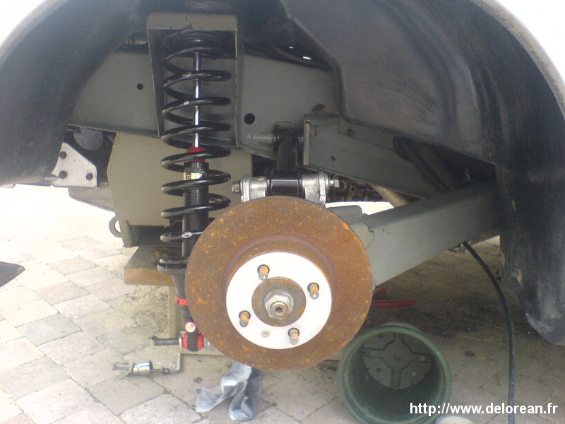

Messagepar arcadion » Mer 10 Sep 2008 à 20:50
C'est quoi les deux bagues blanches ???
j'ai les memes amortos mais pas ces bagues...

Messagepar mike_84 » Mer 10 Sep 2008 à 21:02
:lol: Domi c'est normal qu'il procede ainsi ils se font une belle marge la dessus.
c'est comme les eibach, si tu les contactes directement ils ne veulent pas te fournir car c'est exclusif a dmch.
pareil pour les le moteur de leve vitre qui est d'origine sur un autre modele de bagnole mais ils refusent de dire quelle bagnole.
Voila la photo : Image

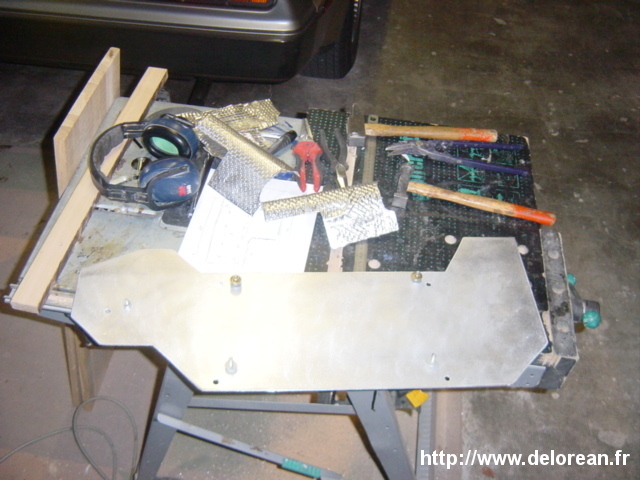

Messagepar wakashimazu83 » Sam 13 Sep 2008 à 18:45
coucou, voila je viens de traiter cette plaque qui se trouve derriere le pot d echappement car elle ete un peu rouillée, et je me pose la question suivante ... Dois je utiliser une peinture speciale pour la temperature vue quelle est proche du pot oubien une simple bombe normale ??
ImageMerci
wakashimazu83
Messages: 1238
Messagepar mike_84 » Sam 13 Sep 2008 à 19:15
j'ai utilisé de la peinture HT mais je ne pense pas que ce soit nécessaire sachant que tu as l'écran thermique.
Messagepar wakashimazu83 » Dim 14 Sep 2008 à 15:11
Mike, peux tu me montrer une photo de l ecran thermique car le mien n est pas present je pense qu il a ete cassé puisque je voi des morceaux accrochés sous la voitures au niveau des attaches...
si c est le cas, faut t il le remplacer et ou en trouver ??

Messagepar mike_84 » Dim 14 Sep 2008 à 15:16
c'est tonton Marcus qui me l'a fabriqué moyennant tres peu d'argent :wink:
Ils se positionne sur les attaches.
D'origine c'est de l'amiante donc pas étonnant que le tien soit cassé (chez la plupart d'entre nous c'était le cas tout comme la protection thermique du démarreur)

Messagepar mike_84 » Dim 14 Sep 2008 à 16:06
amiante ca ne se trouve plus lol.
Les poussières sont extrêmement cancérigènes.
Le mieux est d'utiliser de l'aluminium qui ne restitue pas trop de chaleur.
pour la cote je te fait ca des que j'ai le temps :wink:

Messagepar Stainless » Lun 15 Sep 2008 à 12:56
la protection thermique se place entre le silencieux et le moteur,, la tole que tu as démontée se trouve a l'arriere du silencieux, également exposée a la chaleur radiante mais dans une moindre mesure. de la peinture normale suffit amplement.
