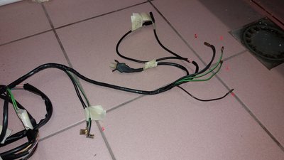

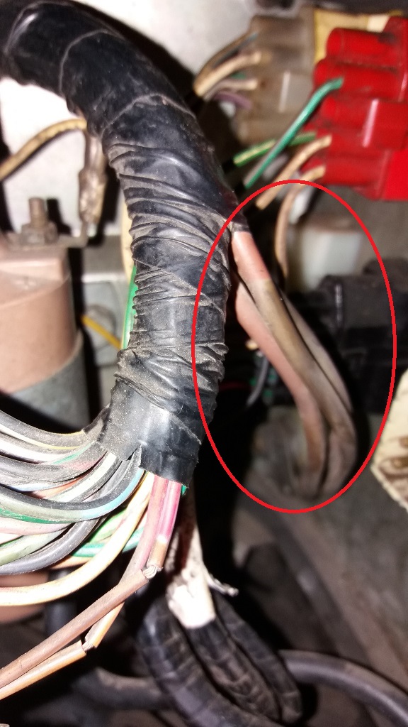

alors pour commencer je n'ai pas ses fils à l'arrivé sur mon nouveau faisceau
voila le nouveau
ensuite,je pense que deux des cables 1,2,3,4 vont au switch de la poulie d'accelateur mais lequel?
le 1 est compose de deux cable qui sont relie ensemble pas comme à l'origine
le 2 est vert
le 3 est vert et bleu
le 4 est noir
le pense que les cables en 5 vont à l'idle switch
par contre sur le vieux faisceau, ceci n'etais branché nul part

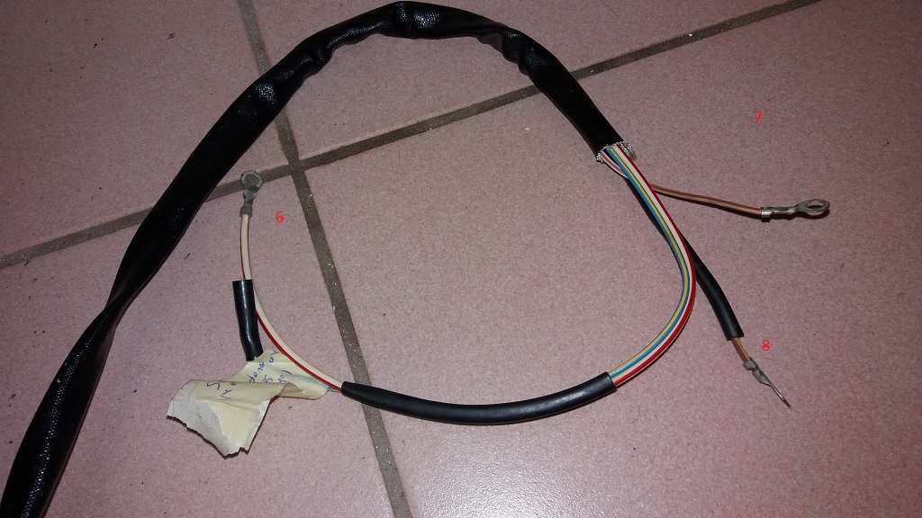

et enfin je ne vois pas trop ou vont 6,7 et 8

le connecteur connecté nul part, je crois que c'est pour le double micro switch de plein gaz de la boite auto :|
Messages: 3265
Re: NIKO et VIN 16022
Messagepar Stainless » Mer 06 Juil 2016 à 14:37
6, c'est le démarreur.
7-8, c'est l'alternateur. si tu as un modele recent, le marron doit etre condamné.
5, c'est le switch de ralenti
2 et 3. tu dois avoir un vert ( switch lambda) et un vert bleu ( sonde de T°)

merci pour les info les gars,j'ai une bvm donc je le laisse tranquille,je continue demain je vous dit quoi si ça marche ou si sa flambe :mrgreen:

Messagepar Stainless » Mer 06 Juil 2016 à 14:45
1 et 4. si ces fils sont noir/gris et noir/jaune, c'est raccordé a la sonde de temperature du circuit de ralenti.
Messagepar Stainless » Mer 06 Juil 2016 à 14:46
si les gros fils marron sont absents, c'est pas plus mal, ça te permettra de fabriquer un faisceau direct entre l'alternateur et la cloison parefeu. c'est l'alimentation generale

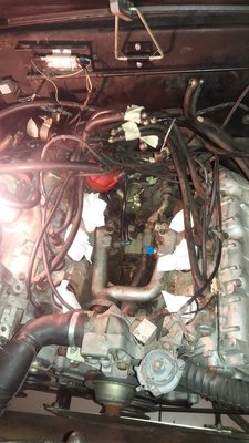

j'en ai profiter tout de même pour remplacer la sonde de T° de ralentit qui se trouve dans le V, j'ai fait ça à l’arrache sans perdre trop de LDR, quelques goute seulement, est ce que laisser tourner le moteur avec le vase ouvert suffira pour purger? ou bien y a il une autre méthode à suivre?
je vais également remplacer les durites de dépressions qui sont full stock.
j'avais pas mal de brol dans le V, surtout des petite boule noir, ça fera de l'engrais :mrgreen:

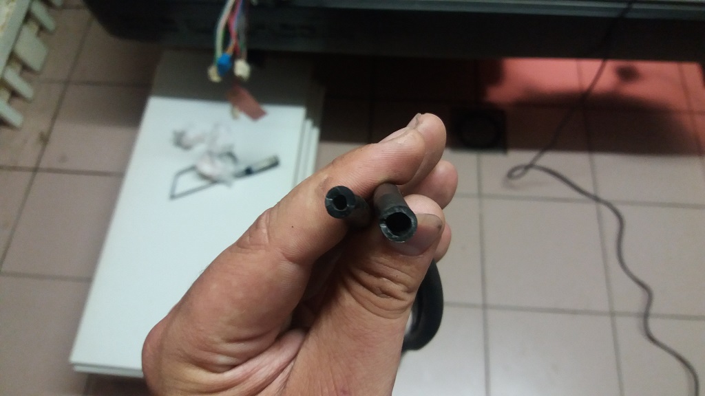

1: j'ai acheter il y à longtemps deja des tuyaux pour le circuit de dépression (sur ebay j'imagine)
maintenant que j'y suis, je vois que le diamètre intérieur des nouveau tuyaux sont plus petit que les anciens?
est ce que ça change quelques choses?

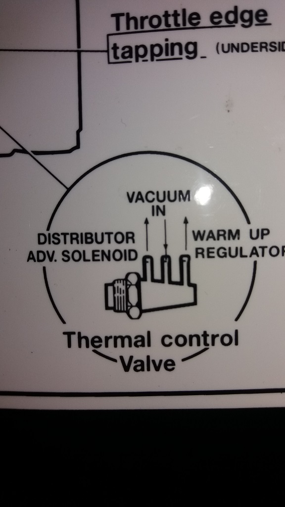

2: sur le schéma du circuit de dépression, la "thermal control valve" à 3 orifices
par contre la mienne n'en a que deux, c'est normal ou bien une bidouille de plus à remplacer ?

Il te faut une entrée et deux sortie sur cette valve pour alimenter l'avance à l'allumage et le WUR
