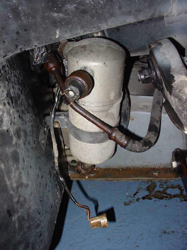

J'avais une petite question j'ai cuit comme un homard la clim étant arrêtée à cause d'un connecteur qui se débranche en permanence sur un virage à droite trop serré :shock: ci-joint photo avez-vous eu ce genre de Pb ??
le condenseur n'est pas mobile il est relier en rigide ?? un grand merci du homard :mrgreen: pour vos réponses.
Déconnexion du condenseur sur virage à droite (monté en rigide !!)
Des Traces de doigts partout ...
