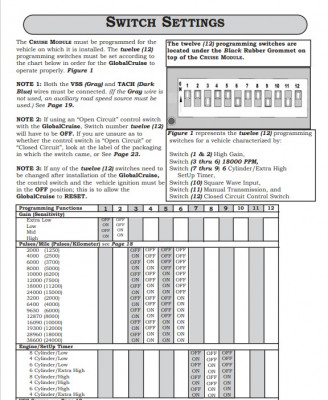

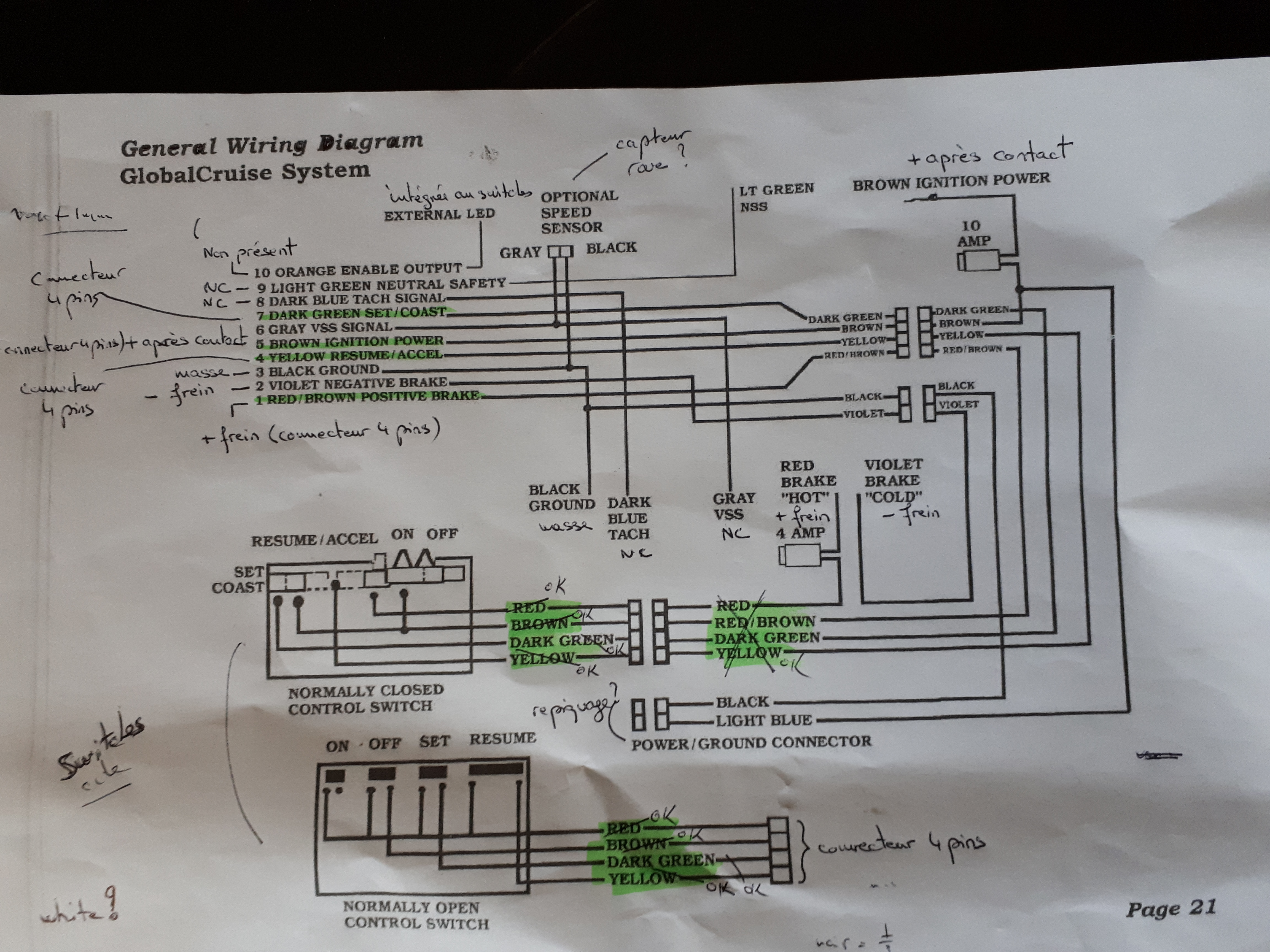

C mieux là? j'ai checké 10 fois les branchement, pour moi c bon! Le pb: dès que j'embraye, le voyant "on" s'enclenche tout seul et pas de régul de vitesse. Si j'actionne l'embrayage sans vitesse, le voyant ne s'allume pas. Je sèche complètement :ios_42:

c'est quoi la marque et la ref de ton truc ?
t'as bien respecté les switch NO et NC ?

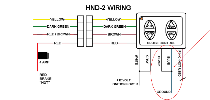

Merci Eric, je vais regarder ça. Par contre si tu regardes le deuxième tuto à la minute 18.56, il parle de relier le fil noir et le fil bleu des ctrl switches ensemble et de les mettre à la masse. Sur le diagram posté plus haut, le fils bleu est repiqué du + après contact! Ca risque de faire vilain :ios_02:

regardes cette doc tu va comprendre
https://www.dakotadigital.com/pdf/crs-3000.pdf

Bon, j'ai suivi le 2eme tuto, très bien fait, à la lettre et... ça marche pas! j'ai plus de voyant "on", pas de rétroéclairage... J'ai bien du +12v entre le rouge "hot break" et le viollet "cold break, +12v qui passe à 0v qd j'appuie sur l'une des 2 pédales. Par contre, je devrais avoir du +12v entre le noir/bleu et le gris/blanc, non? Et là j'ai rien. les fusibles sont ok pourtant...
