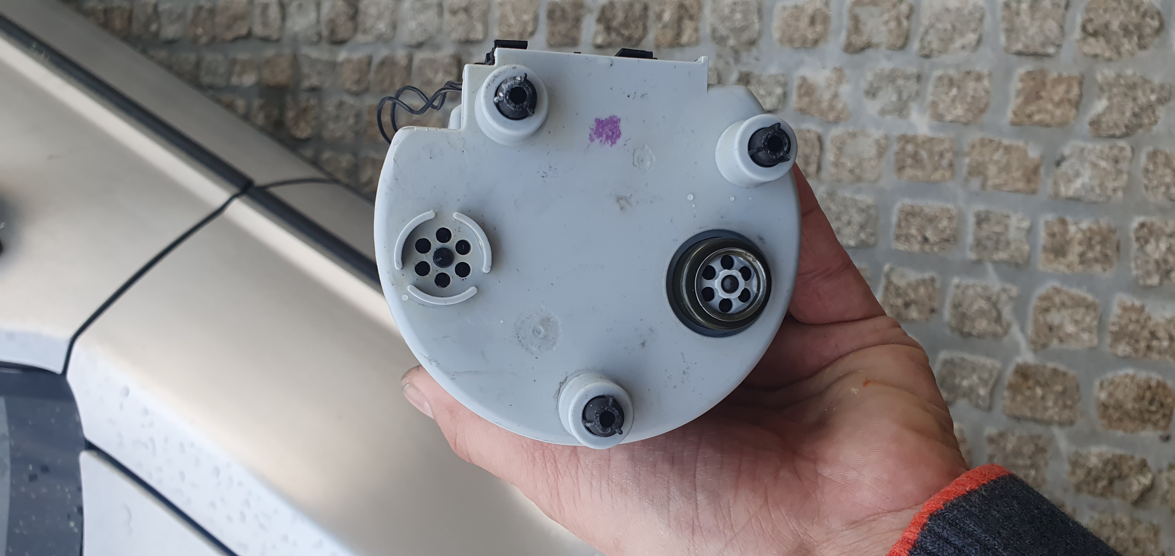

Messagepar Danny » Dim 12 Avr 2020 à 15:56
Salut les gars,

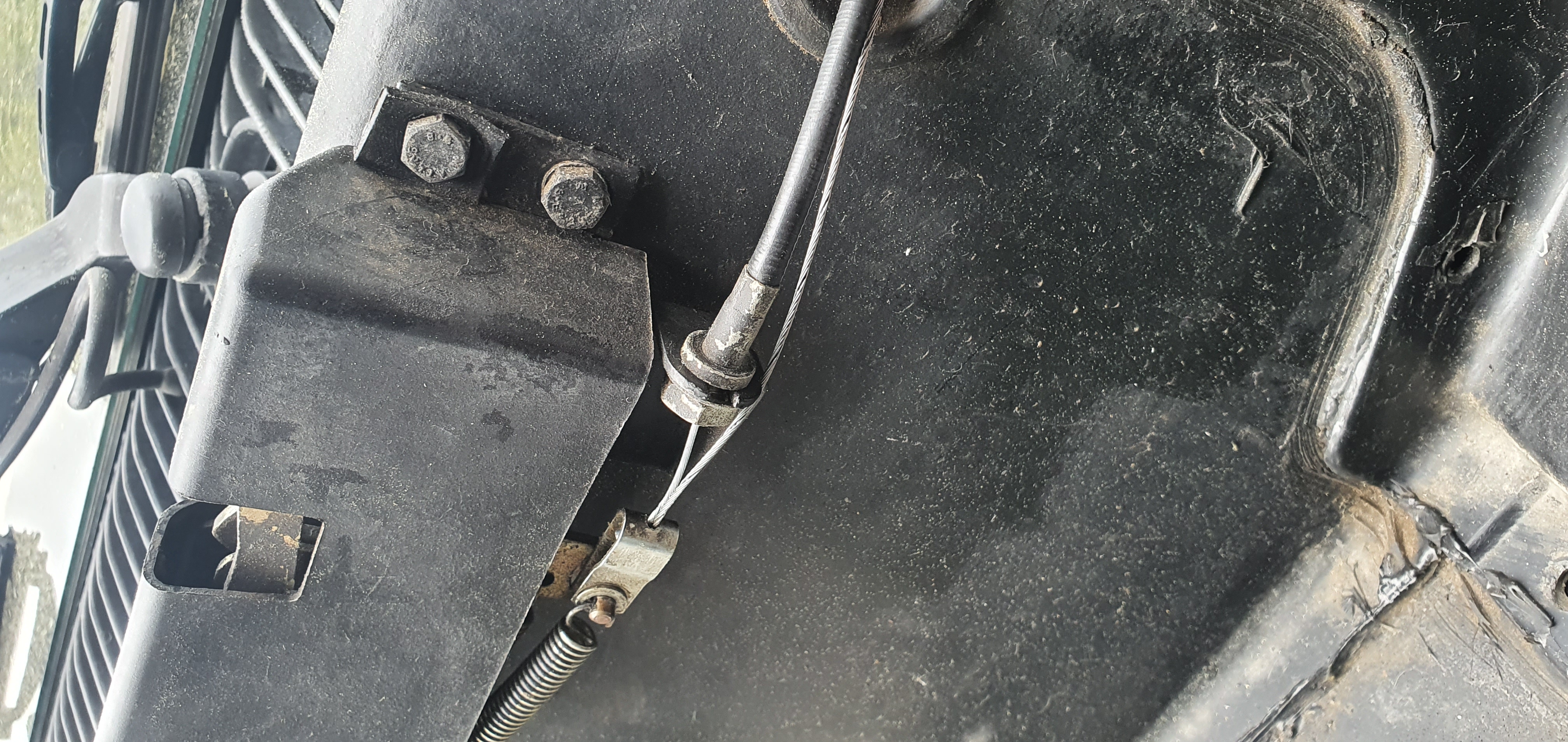

Après mettre fait une petite frayeur la semaine dernier avec le coffre j'ai remplacé le cable d'ouverture et mis l'ancien en secours. Ils ne l'avaient pas fait passer par le petit trou du boulot de la poignée mais à côté du coup il ne tenais pas bien.

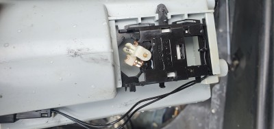

J'ai aussi démonté la pompe à essence pour l'ouvrir. La partie du bas sort facilement, il y a un capteur pour le niveau de carburant, qui ne sert à rien dans ce cas. (La pompe n'est pas d'origine).
Du coup sans la partie du bas ça fonctionne bcp mieux, niveau démarrage et ralenti.
Est ce que je peux la laisser comme ça?

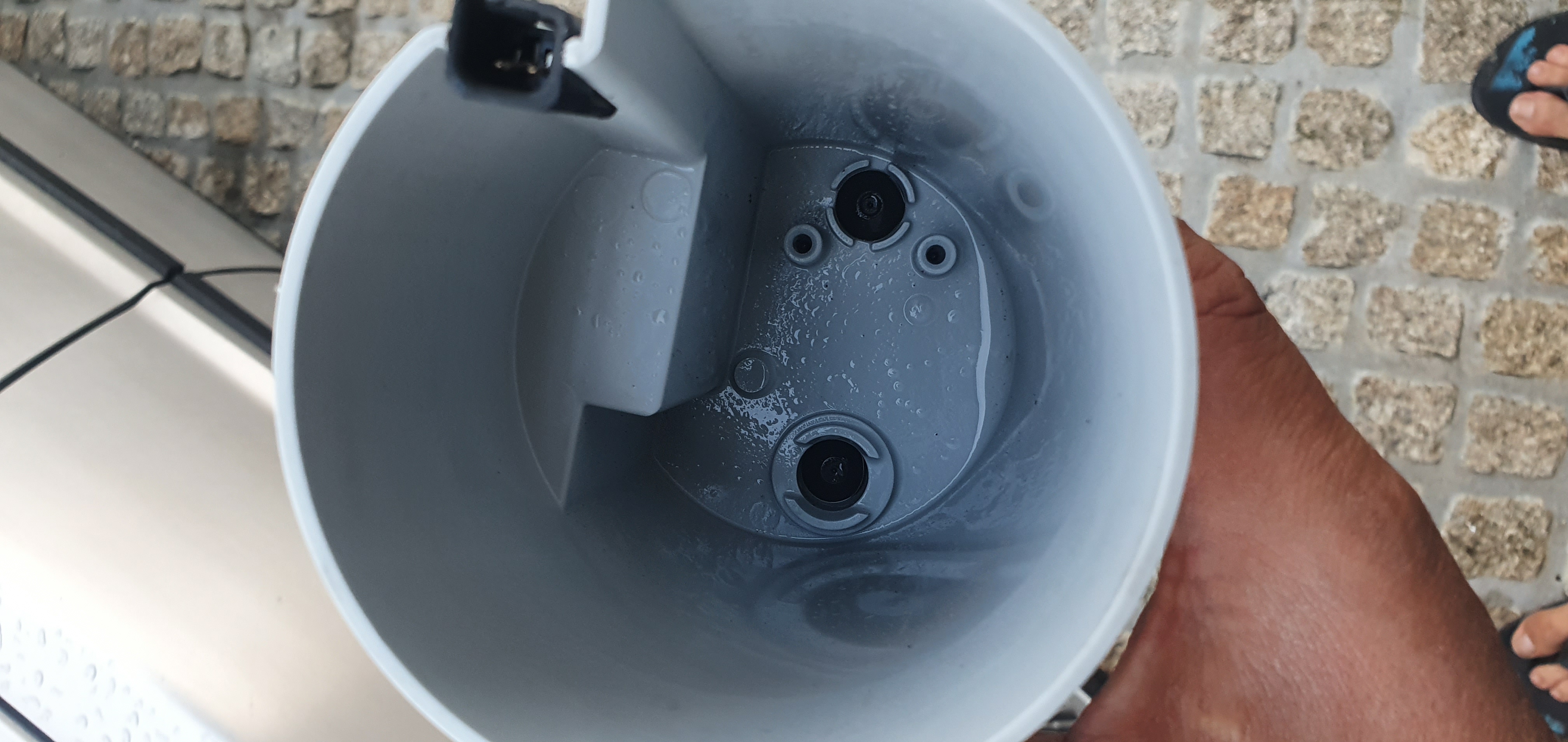

Il y a une autre crépine
Le capteur de niveau
Re: Danny de Bordeaux
Messagepar Stainless » Dim 12 Avr 2020 à 16:55
le carénage fait office de réservoir tampon( ou "baffle tank" ) qui sert principalement a eviter à la pompe de déjauger dans les virages ou les freinages. ce petit réservoir dans le réservoir est présent d'origine, et le retour de carburant garde ce volume toujours à flot.
il est donc préferable de remettre ce carénage, mais les symptome décrits plus haut indiquent qu'il est probablement trop étanche. tu peux percer 3 ou 4 petits trous à la base, jsute assez pour qu'il se remplisse une fois imergé. montre moi a quoi ressemble cette pièce démontée stp
Messagepar Danny » Dim 12 Avr 2020 à 19:09
Il y a une crépine dans le trou de droite sur la première photo.
Messagepar Stainless » Dim 12 Avr 2020 à 19:18
ok, les clapets au fond te semblent souples ? ce sont eux qui permettent d'équilibrer les niveaux entre le réservoir et l'interieur de la pompe
Messagepar Joedjd » Dim 12 Avr 2020 à 19:27
Tu peux tester dans les clapets. J’en ai pas sur la mienne ca aidera peut être à chercher par la
