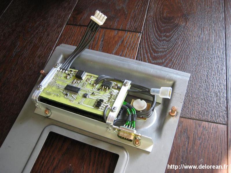

Messagepar ylric » Jeu 10 Sep 2009 à 21:04
Voila une photo du module en place :)
Notez l'ossature alu qui supporte l'ensemble et sert également de dissipateur.
L'écran est par ailleurs siliconé pour éviter les vibrations.
