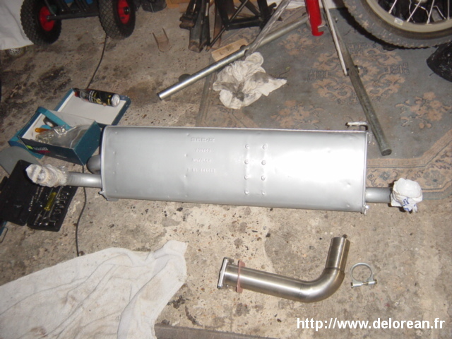

Stainless a écrit:la protection thermique se place entre le silencieux et le moteur,, la tole que tu as démontée se trouve a l'arriere du silencieux, également exposée a la chaleur radiante mais dans une moindre mesure. de la peinture normale suffit amplement.
Oui c est ce que je me suis dis en regardant l emplacement de la protection thermique, elle est de l autre coté du pot. Bon bin tant mieux alors, j ai une bombe chromée, ca suffira bien...

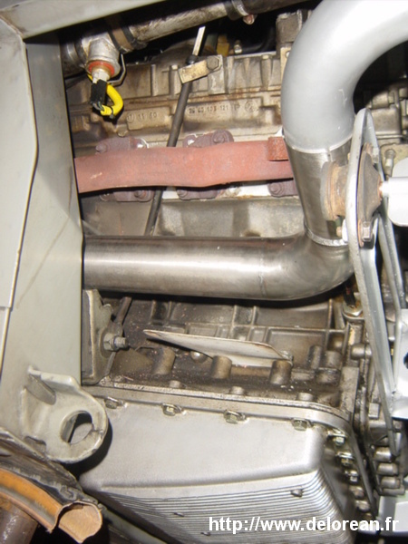

Voilà on peut appercevoir un ptit bout de l ecran thermique mais a l horizontale, sous le cata...
quelqu un a une photo de la plaque en entiere montée sur la voiture ??

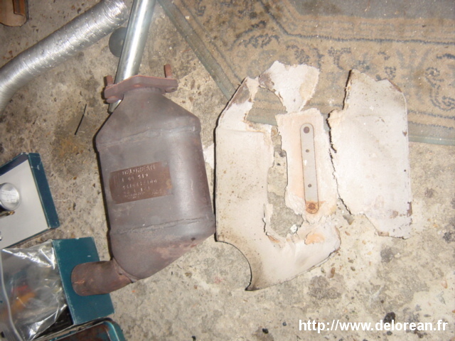

Je te poste qlqs images de l'écran de catalyseur d'origine. Celui-ci est en amiante d'origine, sur ma D il était présent et n'a pas supporté la dépose. Il est très exposé au agressions exterieures et fini par se dégradé. Comme cela a déjà été précisé, le mieux est de tout supprimer.

Si vous permettez les gars, j'aime pas la bombe galva ! Moi, j'ai démonté entièrement le pot pour le brosser à l'aide d'une brosse métallique montée sur une perceuse électrique, et terminé le travail avec du papier abrasif humide. Rien ne vaut le métal mis à nu…

Messagepar mike_84 » Mar 16 Sep 2008 à 14:25
métal mis a nu ?!
Jamais lol a part pour l'alu et l'inox sinon ton metal va rouiller en moins de deux !
Messagepar Peabody » Mar 16 Sep 2008 à 14:39
Sauf si tu le protège un peu ! J'ai passé du W40 et essuyé à fond l'excédent. ça durera le temps qu'il faut, vu qu'un pot chauffe énormément…
