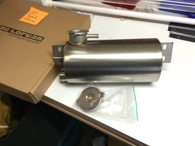

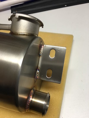

Messagepar franck.g » Dim 17 Avr 2016 à 21:46
beau boulot pour ta direction.
pas de chance pour ton vase d'expansion, plus qu'a passer ua vase en inox

Messagepar maxbordeaux » Dim 17 Avr 2016 à 22:31
Vase inox +1

Re: DJAMEL VIN 756
Messagepar djamel » Lun 18 Avr 2016 à 06:17
C'est la meilleure solution

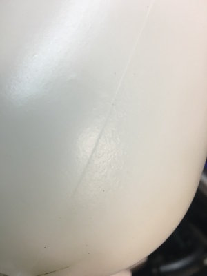

Messagepar cooldrick » Lun 18 Avr 2016 à 08:11
C'est décidement pas ça ces vases plastiques :x

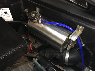

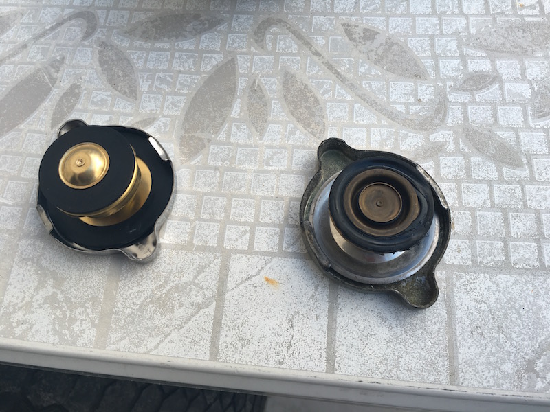

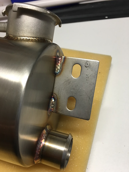

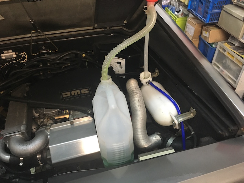

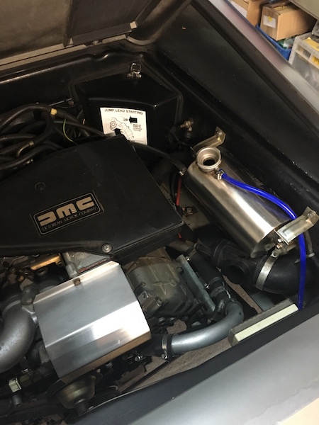

Messagepar djamel » Dim 01 Mai 2016 à 12:33
pièces reçues en début de semaine
un peu d'amélioration dans la finition :wink:
enlèvement du liquide de refroidissement juste au niveau du vase afin d'éviter de refaire une purge
un nouveau bouchon
la fuite était apparemment à ce niveau là :|
et voilà :D 8)
Messages: 1721

Messagepar Domi » Dim 01 Mai 2016 à 17:34
Au moins, tu seras plus tranquille à l'avenir ;)
Re: DJAMEL VIN 756
Messagepar cooldrick » Mar 03 Mai 2016 à 16:47
Nickel poulet 8)
Fini la fontaine
Messages: 2616

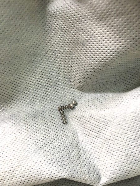

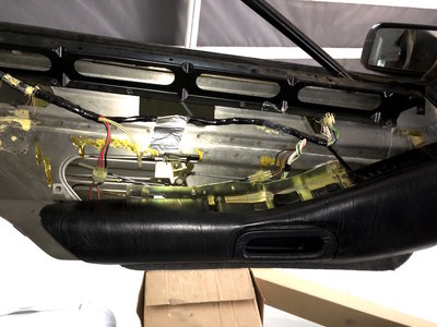

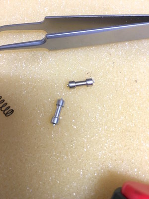

hello

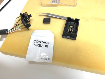

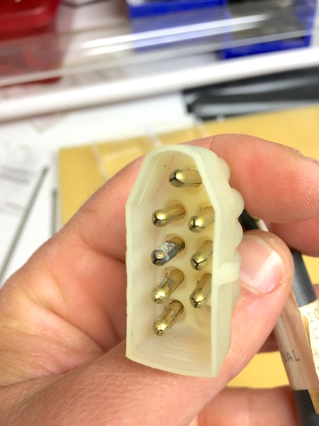

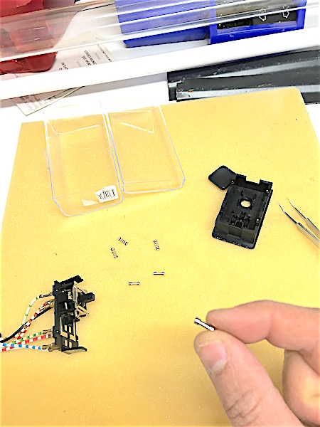

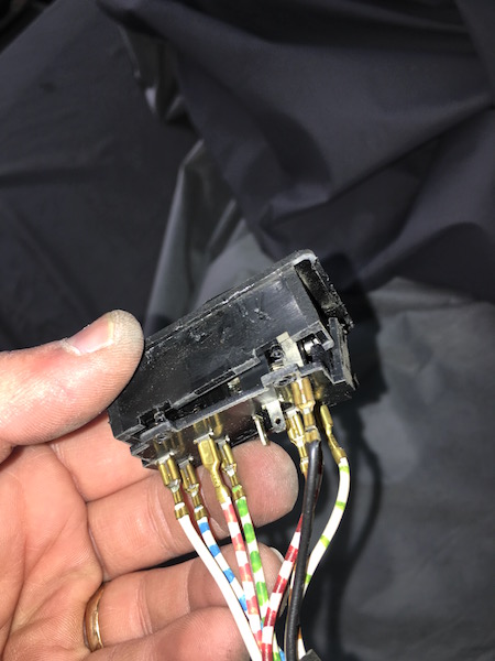

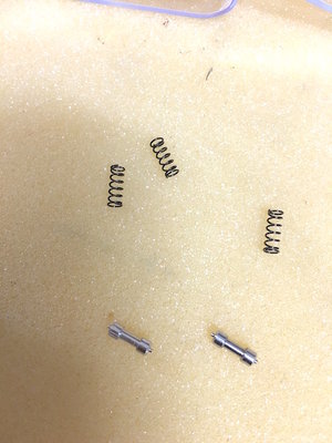

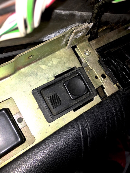

lors du démontage de mes panneaux de portes
j'ai endommagé la commande de réglage des vitres :evil:
cette commande de vitres est composée de plusieurs ressorts et de billes
j'en profite pour nettoyer les connections oxydées
j'ai quand même pu le remettre en état de marche
je n'ai malheureusement pas assez de photos pour faire pour faire un how-to mais je vais quand même essayer :wink:
