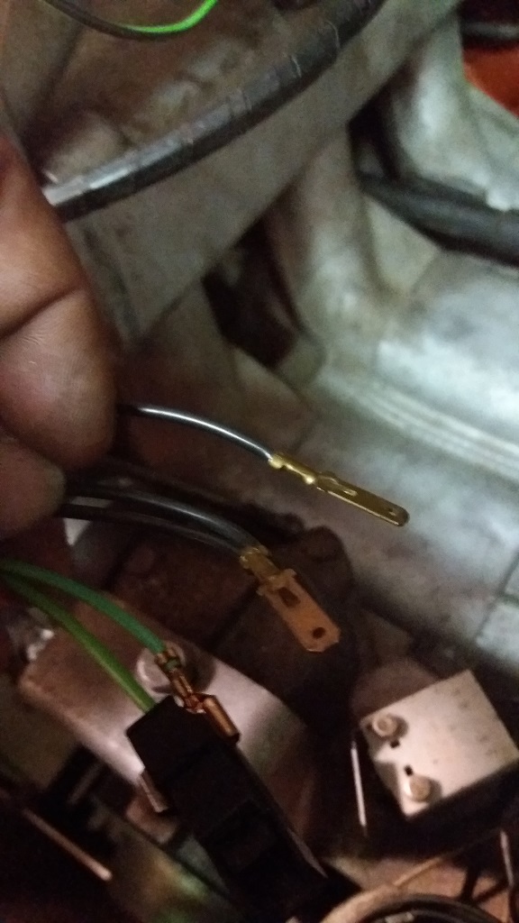

je suis en train de terminer pour mon faisceau, et la je sèche pour rebrancher la poulie d'accélérateur.
avant j'avais un fil vert et un fil noir sur la meme fixation brancher sur la poulie
et un fil vert/bleu et un fil noir sur une autre même fixation brancher nul part (en théorie c'est le double switch pour boite auto que je n'ai pas )
et maintenant il me reste un fil vert, un fil vert/bleu , un noir et un double noir
je supose que je reprend le fil vert simple, mais alors pour le noir je sais pas lequel prendre.

Messagepar Stainless » Ven 05 Aoû 2016 à 21:27
utilises le vert et un des noirs (peu importe lequel) pour le switch de plein gaz.
si tu n'as pas de boite auto, tu oublies le vert/vert pâle

Messagepar nikelman » Ven 05 Aoû 2016 à 21:29
ok merci

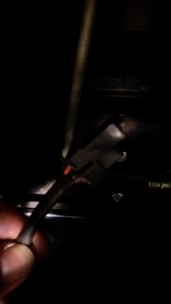

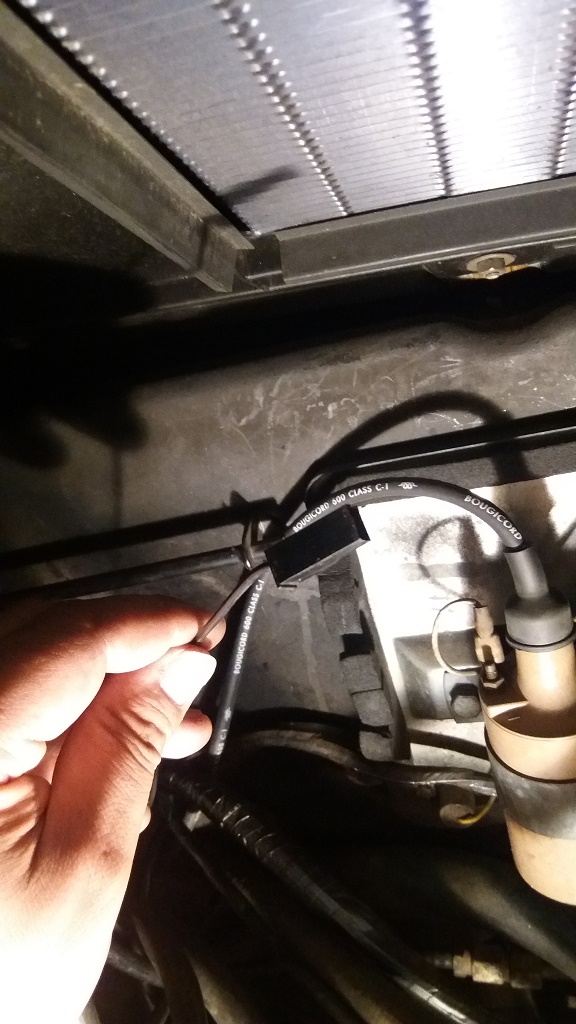

par contre la tresse qui vas d'un coté vers (alternateur, démarreur) et de l'autre vers (la clim et la prise de pression) est impossible à placer comme à l'origine, j'ai été obligé de passer mon câble par le collecteur d'admission et sortir dans les ouvertures pour arriver à brancher les câbles d'un coté et de l'autre, bizare... :(
sinon j'ai deux câbles que j'ai des doutes,
celui ci avec un fil rouge et un fil mauve je pense que c'est la prise diagnostique
et celui ci au début de mon faisceau c'est juste un fil noir.
