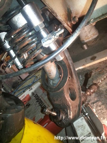

Elle fait quelle taille ta disqueuse, la mienne est trop grosse alors je perce, je perce, depuis 6 heures en tout. :evil: :evil: :evil:
C'est super solide cette merde....Et pour couronner le tout en démontant la rotule inférieure, l'angle drive est sorti en poussant le cache poussière...
Donc soit il s'est simplement déboité et je peux le réparer ou soit je passe à la caisse ! :oops:
Messagepar Stainless » Mer 20 Nov 2013 à 11:23
comme quoi, c'est pas la taille qui compte...
mais t'es en train de découper quoi au juste :lol:
en coupant l'axe au ras du chassis, il suffit ensuite de chasser l'axe en tapant
Messagepar Kherns » Mer 20 Nov 2013 à 12:25
Je coupe l'axe justement, cet ornithorynque étant "soudé" à la partie centrale du silent bloc, les entretoises l'empêche ainsi de se chasser.
Donc non seulement je dois couper d'un côté, mais aussi couper de l'autre.
Saloperie de caisse étrangère :lol:
Messagepar Kherns » Ven 29 Nov 2013 à 13:45
çà y est je l'ai buté ce boulon, à la perceuse !

L'autre côté est presque remonté avec ses renforts de bras. Rotules neuves, silent blocs neufs, amortisseur neuf. D'ailleurs j'ai du meuler légèrement les points d'ancrage de l'amortisseur pour qu'il rentre dans le bras inférieur. Chose faite. Compresser le ressort en devient presque amusant.
J'ai du acheter un angle drive pour rien aussi.
Point positif sortir les lower links m'a permis de traiter à l'antirouille la partie interne du tube anti impact à cet endroit, puis une bonne couche de peinture anti-gravillons. De quoi repartir sur une base encore meilleure.
J'ai graissé mes rotules. Plus qu'à finir de remonter et poster des photos.
