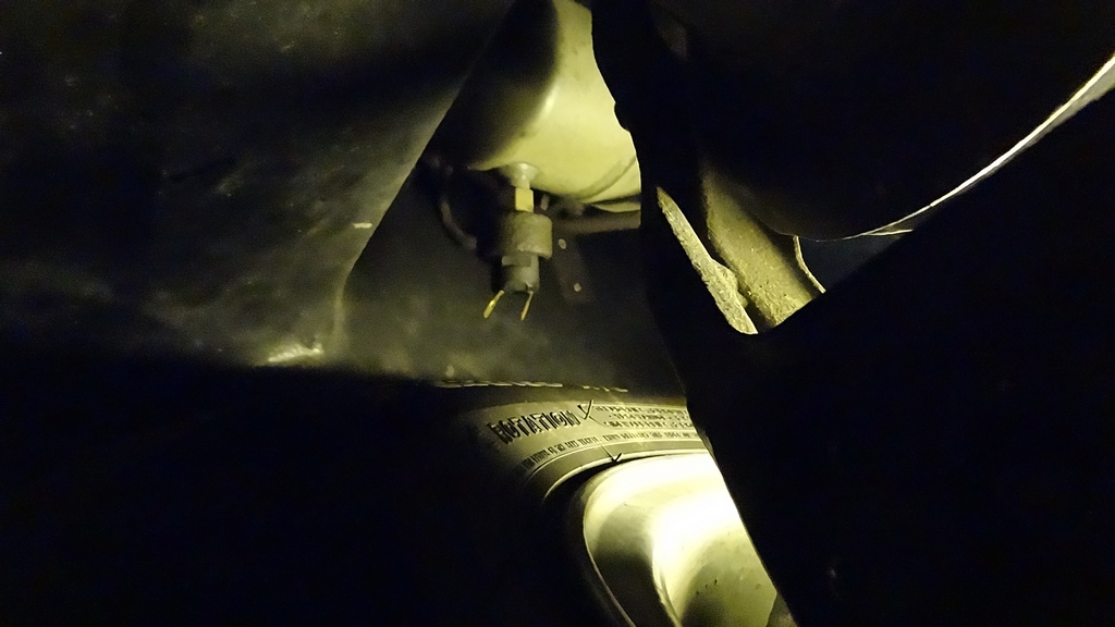

DMC1081 a écrit: d'un connecteur qui se débranche en permanence
il s'agit du switch basse pression. il te suffit de resserrer les cosses dans la prise ou de les changer.
Re: JBL des Yvelines
Messagepar DMC1081 » Dim 22 Juin 2014 à 21:24
J ai déjà resserre mais la roue frotte sur la prise en tournant à droite et l arrache a chaque fois ..

Messagepar Stainless » Dim 22 Juin 2014 à 21:27
élimine le cabochon blanc et mets juste des cosses plates

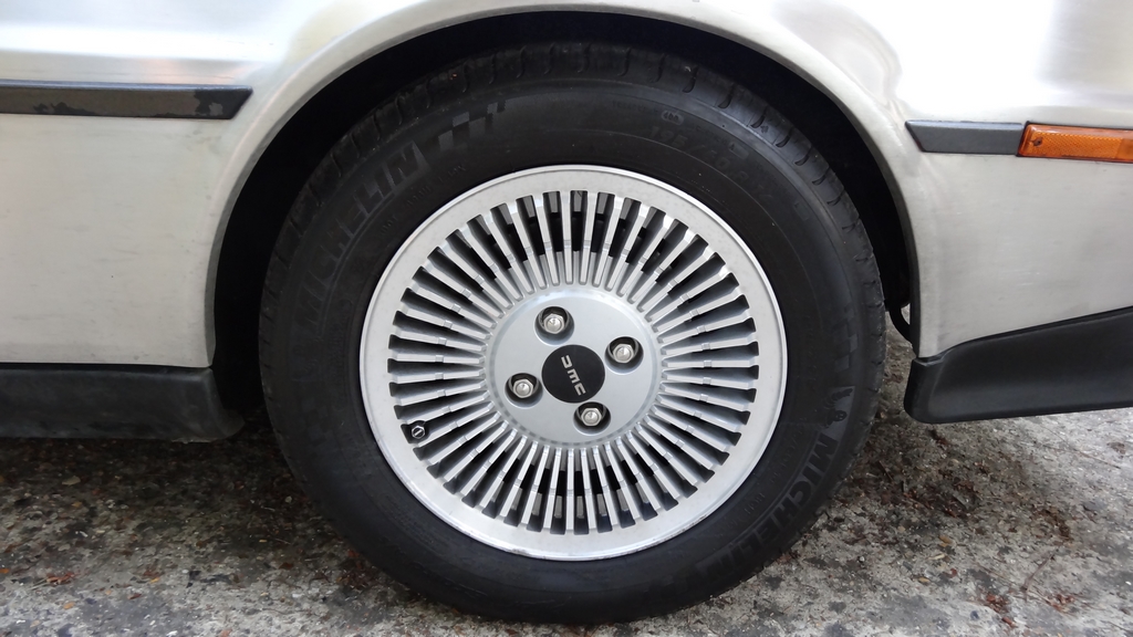

ce qui m'étonne, c'est que celà touche. as tu les bonnes dimensions de pneu ? peux tu faire une photo, roues bien droites, de l'aile avant vue de coté ?
Messagepar DMC1081 » Lun 23 Juin 2014 à 18:56
Pour les pneus je viens de vérifier ce sont des michelin 195/60/14 à priori la bonne largeur quand on a récupéré la delo au havre il y un mois JME m'avait fait remarqué qu'un connecteur pendait au niveau de la roue droite (vu sur le plateau).
J'ai fait une photo de la roue droite et de coté ..mais l'angle de prise est-il bon? :roll:

Messagepar Stainless » Lun 23 Juin 2014 à 21:18
non, face a la jante de maniere a voir l'espace entre la roue et l'aile . est ce que les pneux touchent la barres anti roulis ?

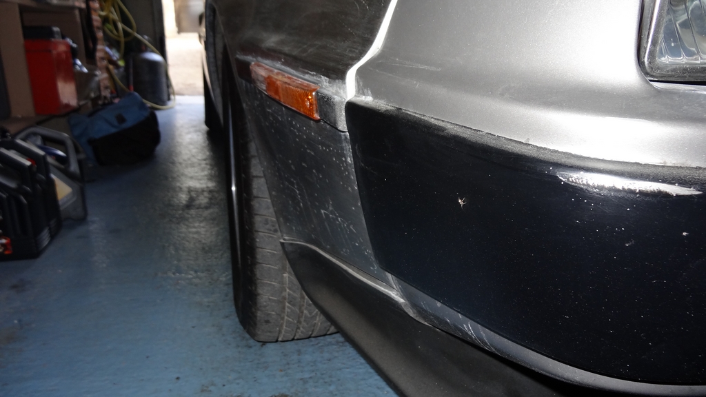

Messagepar DMC1081 » Mar 24 Juin 2014 à 18:26
Pour la barre anti-roulis rien à signaler du moins en statique.
J'ai fait une photo de face et une vue de l'intérieur roues braquées à droite, mais non en charge à savoir pour entrer chez moi j'ai un petit trottoir roues braquées à droite à fond qui doit encore amplifier de quelques millimètres.
Des fastons coudées à la place du connecteur blanc à 3 fils . :?:

Messagepar Stainless » Mar 24 Juin 2014 à 18:44
DMC1081 a écrit:Des fastons coudées à la place du connecteur blanc à 3 fils . :?:
oui, tu as largement la place. si la roue est bien centrée dans l'aile et que les pneus ne frottent pas la barre antiroulis, c'est déjà bien. mais il faudra quand meme regarder de plus près ; état du bras de suspension inferieur (ils ont tendance à se plier vers l'arrière ), état des silent blocs
