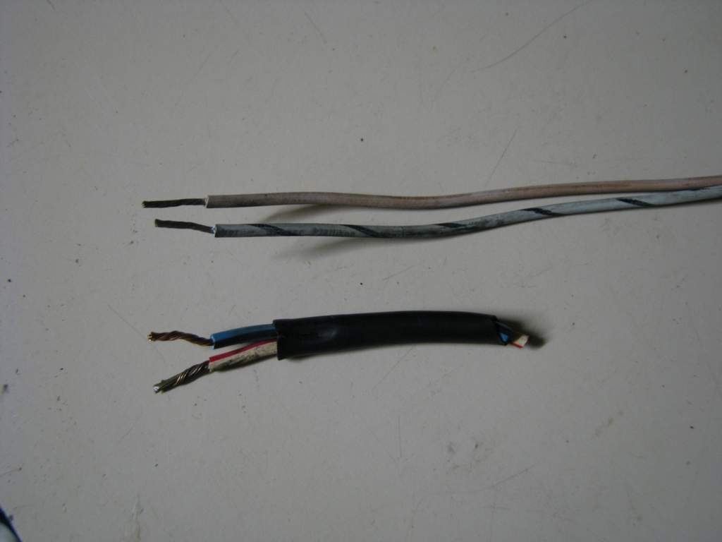

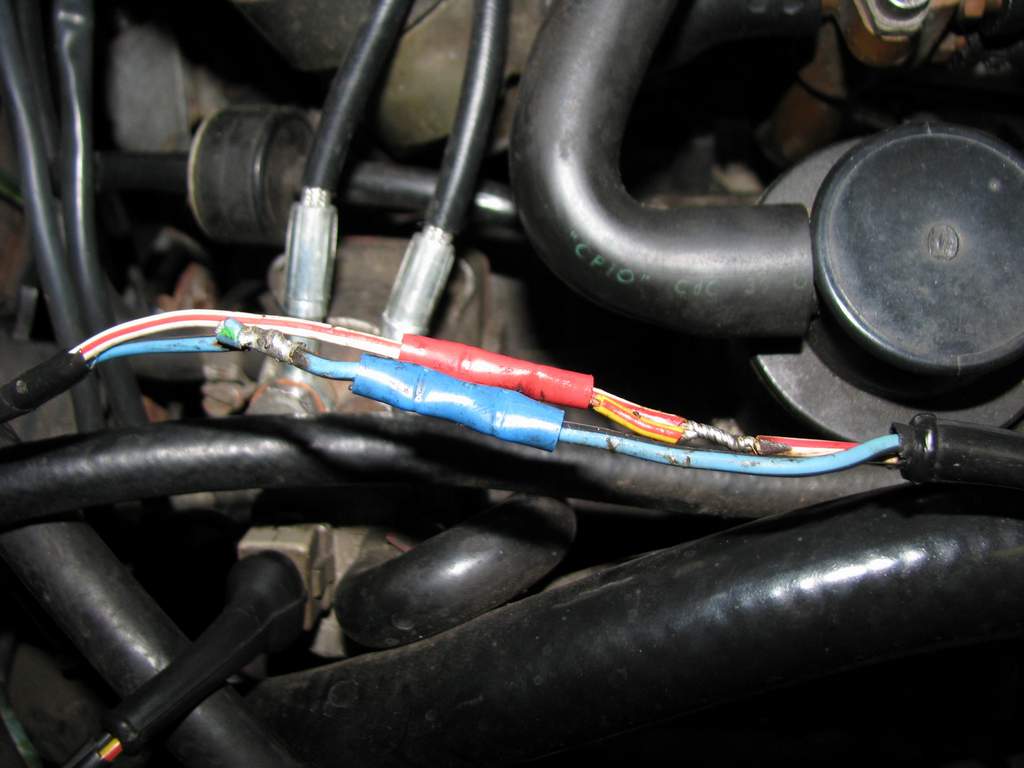

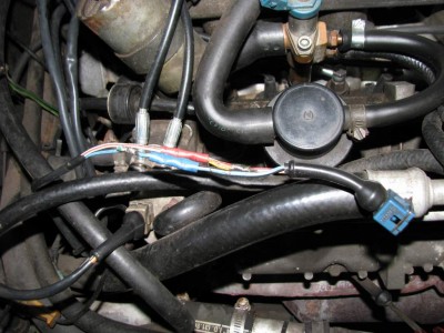

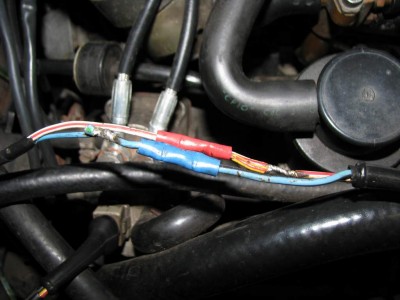

Matinée bricolage. Après avoir enlevé la toile isolante côté IDF, cela ne fait aucun doute: je ne suis pas le premier à m'être plongé sur le problème :mrgreen:
Une petite vue détaillée qui montre les travaux exécutés "à la mord moi le nœud"

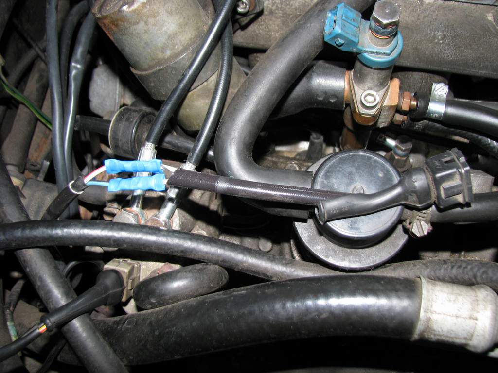

... et pourtant le problème ne venait pas de là mais bien du câble coupé au niveau du connecteur bleu de l'IDF ! Bien vu, Kherns ! :wink:

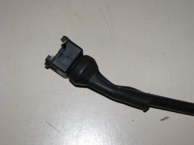

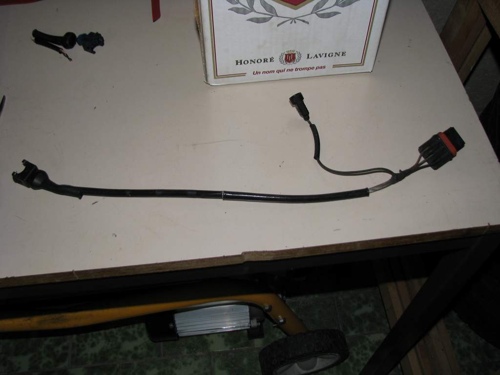

Un ancien câblage Volvo récupéré d'une 480
avec le saint Graal
La section des câbles est légèrement inférieure mais bon

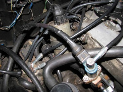

Remontage du nouveau connecteur
et remise en place
3 démarrages à froid dans la journée:
- le 1er: la voiture a démarré après 2 ou 3 tours de démarreur (nettement mieux qu'avant !)
- le 2ème et 3ème: démarrage au quart de tour !
Reste à tester dans un jour, dans une semaine puis après un mois "d'inactivité" :mrgreen:

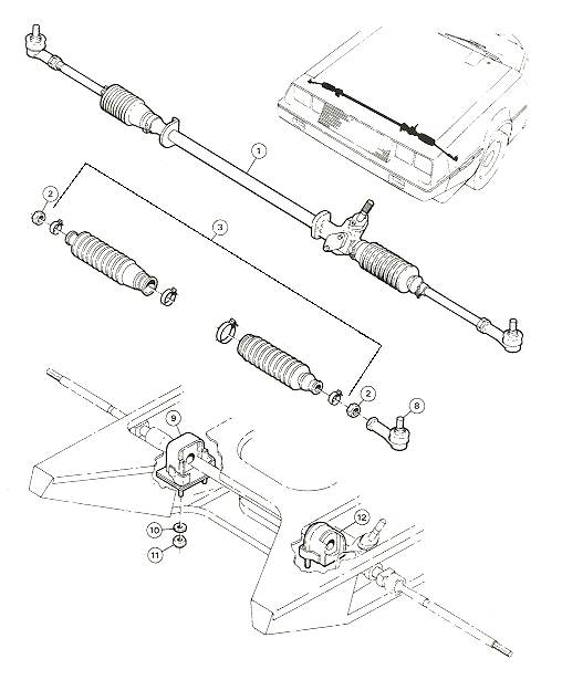

Suite de la conversation débutée sur le post de MarvinBerry27 :
v480_be a écrit:
j'ai, depuis quelques temps, du jeu à la crémaillère...
Stainless a écrit:
commence par déterminer où se situe le jeu, entre le volant et les roues ; rotules interieures ? pignon ? bague du pignon ? cardan ?

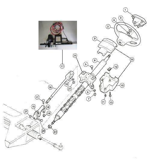

J'explique d'abord le phénomène: lorsque j'arrive en courbe, je braque ... et j'ai la sensation (désagréable !) que la voiture ne tourne effectivement qu'une fraction de seconde après avoir tourné le volant ! C'est de là que j'en déduis qu'il s'agit de jeu à la crémaillère. Ceci pourrait-il également expliquer les vibrations que je ressens au volant et qui me poursuivent depuis l'achat de la voiture ?
Concernant ta réponse:
- Les rotules intérieures : je suppose que tu parles des rotules à l'intérieur de la crémaillère (cachées par les soufflets) ?
- Par contre, pour les autres pièces (pignon, bague du pignon et cardan) : peux-tu me les localiser (ou me donner les numéros) sur les 2 schémas annexés ? Merciiiii :mrgreen:
v480_be
Messages: 567
Messagepar Stainless » Jeu 04 Mai 2017 à 15:54
s'il y a du jeu dans la direction, ce n'est pas une affaire de déduction, mais de verification. demande a qqun de faire tourner le volant en petits mouvement gauche/doite et suis la chaine depuis la colonne jusqu'aux roues, tu verras vite où se situe le jeu.
le jeu peut se trouver au niveau de la colonne telescopique, du palier dans la cloison, dans un des cardans, sur la bague du pignon d'attaque, sur le pignon lui meme ( manque d'huile) , sur les rotules interieures ou exterieures..
ensuite, s'il y a du flou dans la direction, ce n'est pas forcement du jeu dans la cremailere ; tu peux avoir des silent blocs fatigués au niveau des bras de suspension et/ou de la barre stabilisatrice. quand ça flotte dans les articulations ,tout bouge. d'autant plus que d'apres ce que tu dis, ca tremble dans la direction ; si tes bras flottent, la geometrie varie en fonction de la vitesse, et ca crée du shimmy
Messages: 22864
Messagepar v480_be » Jeu 04 Mai 2017 à 19:48
Merci pour cette analyse détaillée. Je pense que je peux déjà écarter les silent-blocks car ils ont tous été remplacés l'année dernière par des modèles PU (barre stab, bras inférieurs et supérieurs).
Pour le reste, je vais suivre tes conseils et essayer d'identifier l'endroit où se trouve le jeu en inspectant méthodiquement et séparément les divers composants depuis le volant jusqu'aux roues.
v480_be
Messages: 567
