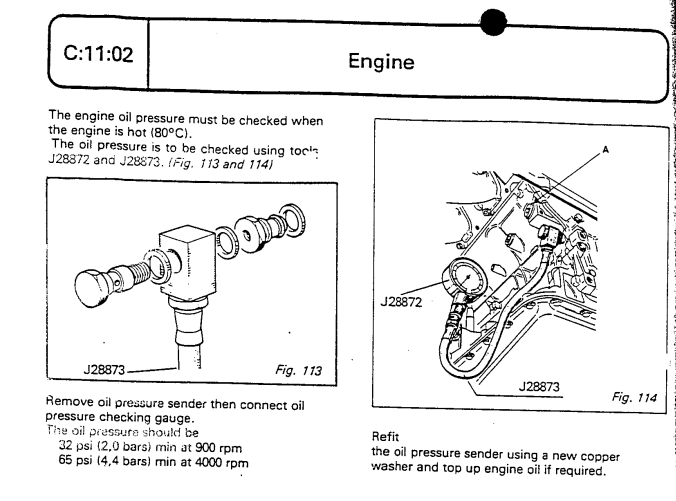

Pour la pression d'huile (et même pour le reste d'ailleurs), il vaut mieux pas trop se fier aux éléments du tdb je pense :ios_38: L'idéal c'est de vérifier directement sur le bloc avec un manomètre de ce type : https://www.amazon.fr/BGS-8007-Bgs-%C3% ... B00154CKB2
Il vaut mieux éviter les trucs chinois pour ce mano, j'en ai essayé 2 avant d'en avoir un correct... Tu peux ensuite débrancher la sonde de pression d'huile (celle qui gère la lumière au tdb en bas à gauche du bloc, c'est plus simple) après avoir fait chauffer le moteur et mesurer la pression au ralenti et accéléré.
J'ai pas testé sur la mienne mais d'après le manuel c'est 32psi à 900rpm et 65psi à 4000rpm (à voir si ces valeurs sont correctes ?)

Dans le workshop manuel, ils utilisent un outil qui doit avoir la bonne longueur j'imagine et jouer le même rôle que la sonde d'origine ?

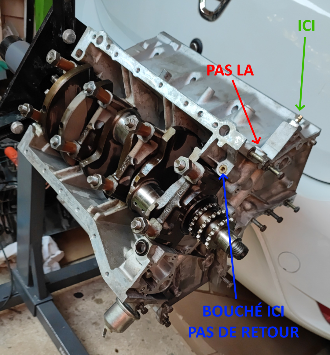

Messagepar Kaaes » Mer 24 Jan 2024 à 22:58
Le truc c'est que ma sonde côté conducteur elle n'est pas dans l'emplacement d'origine, elle est dans le trou au-dessus.
J'ai déjà fait quelques 300kms avec la voiture et au début j'avais une bonne indication de pression au TDB.
(Une photo du montage de mon moteur à l'époque)
Simon, dans le WorkShop ils disent de brancher le mano sur le trou du dessus (là où est ma sonde), mais il disent de retirer la sonde qui devrait y être.
La panique commence à monter, est-ce que j'ai assez de pression... Et de toutes façons si je mesure en sortie de pompe à huile rien ne me dit que ça monte bien jusque dans les culasses..
