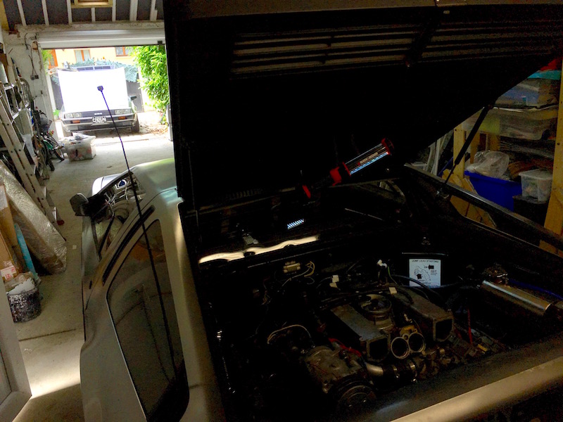

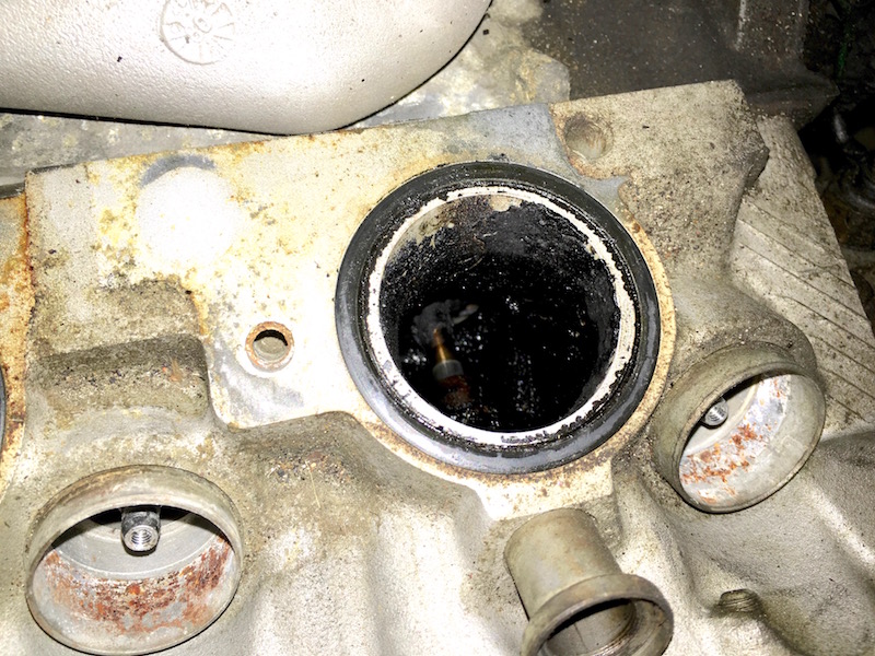

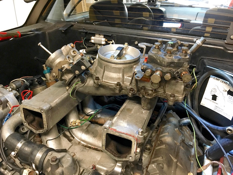

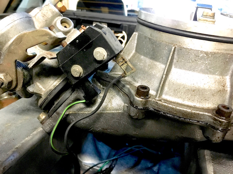

hello

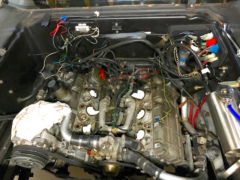

ce dimanche démontage de d'admission pour pour remplacement des bougies et des durites d'essence avec Joffrey et de mettre de l'ordre dans les files électrique
l'intérieur et très encrassé :|

Messagepar Stainless » Lun 20 Juin 2016 à 19:56
l'encrassement des conduits d'admission est dû au circuit PCV ( positive cranckase ventilation ) qui renvoie les vapeurs d'huile dans le Kjet via le filtre à air

Stainless a écrit:l'encrassement des conduits d'admission est dû au circuit PCV ( positive cranckase ventilation ) qui renvoie les vapeurs d'huile dans le Kjet via le filtre à air
Donc c'est normal :?:
est ce bien , même sur d' autres modèles, ce qu'on appelle " mise à l' air moteur", les ingénieurs ne sachant qu'en faire l' on proprement relié a la boite a air, mais on peut également deconnecter et fabriquer une "boite a huile " même sommaire, histoire qu'au feu rouge on n' aie pas un petit nuage bleuté qui se forme à l' endroit de la sortie libre ? elle est longue cette phrase..
L' air qui rentre ainsi via le filtre est un peu plus clean ..
johnzgrosjean
Messages: 1452
Localisation: Antibes
Re: DJAMEL VIN 756
Messagepar Stainless » Mar 21 Juin 2016 à 11:44
le reniflard sur le cache culbu coté conducteur est rempli de laine d'acier censé condenseur et capter l'huile. on trouve parfois, en plus, un cylindre de mousse haute densité dans le puits du cache culbu. en theorie, seuls les gaz polués ( une partie de la compression qui réussit à passer à travers la segmentation pour s'accumuler dans le bas moteur ), sont ainsi recyclés et brulés.
sur ce PRV on a un double circuit ; la petite durite maintient l'aspiration dans le bas moteur via le reniflard, (et ces gaz-là sont envoyés dans l'admission, un autre circuit aspire les vapeurs du reservoir vers lefiltre à charbon qui se trouve dans la coque. donc en fonctionnement normal, ce qui est renvoyé au moteur est "à peu pres propre ),et la grosse durite évacue vers le filtre à air directement pendant les grosses accélerations où la pression devient positive dans le bas moteur. le débit est d'autant plus marqué suivant l'age et l'usure du moteur ( segmentation )

Messagepar djamel » Mar 21 Juin 2016 à 18:44
merci pour cette analyse :D :wink:

Messagepar liquidsnake » Mar 21 Juin 2016 à 19:48
Si coup si ça fume beaucoup c'est synonyme d'une segmentation usée ?
Re: DJAMEL VIN 756
Messagepar Stainless » Mar 21 Juin 2016 à 19:53
tu retires la grosse durit qui va au filtre, et tu donnes des coups de gaz, tu regardes ce qui sort..ça donne une idée de la compression qui passe sous les cylindres.
mais rien ne vaut un test de compression et d'etancheité des cylindres

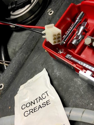

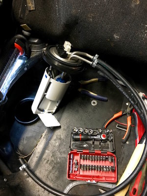

Messagepar djamel » Lun 18 Juil 2016 à 18:28
salut

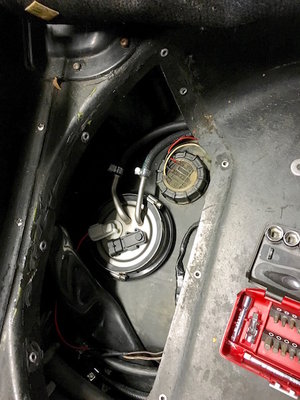

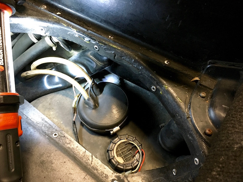

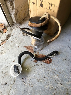

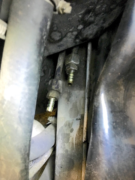

Bon en attendant une 2eme commande afin de remonter le moteur, mise en place de la nouvelle pompe à essence
c'est bien celui de droite l'arrivé d'essence ?
vivement mon prochain plein et fini les débordements et les odeurs d'essence :D
PS: quelqu'un aurait le joint torique du bouchon d'huile du moteur ? ED ne le propose pas sur son site et il n'est pas pas vendu au détail sur des sites
merci :wink:

Messagepar liquidsnake » Lun 18 Juil 2016 à 20:23
Il se trouve un peu partout c'est un joint cuivre qui se trouve même en supermarché au rayon auto
