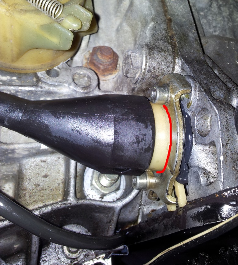

J'ai aussi commandé deux joints pour éliminer deux petites fuites... Le premier joint n'était pas du bon diamètre et le second m'a fait péter une pièce importante de la boîte...
Quelqu'un aurait cette pièce ? ( cassée au niveau du trait rouge)
je suis obligé de changer tout le système relié ?
Bref je suis preneur de tout conseil :oops:

Messagepar Bastien-fma » Ven 22 Aoû 2014 à 07:04
Voici
Cassé au niveau du trait rouge...

Messagepar MARCUS » Ven 22 Aoû 2014 à 07:15
Je comprends pas comment tu as pu casser cette pièce :shock:
A moins de serrer comme un bourrin...en tout cas je ne pense pas que tu trouveras ici quelqu'un qui a ça.
Soit tu essayes de trouver une vielle R30 ou R25 BVA dans une casse pour récupérer l'ensemble (ou la prise et tu raccordes le faisceau), soit tu essayes de recoller le morceau casser.
Sinon il te reste à commander le faisceau chez un des revendeurs :roll:

Messagepar tagada » Ven 22 Aoû 2014 à 10:46
Ça c'est la tuile !
Moins je tenterai une réparation à la colle (à partir du moment où c'est étanche) le temps de dénicher ça en casse comme le propose MARCUS.

Messagepar Bastien-fma » Ven 22 Aoû 2014 à 10:49
Ed m'en vend un 75 euros. ( juste la prise avec le fil qui va jusqu'au boitier du compartiment moteur )
