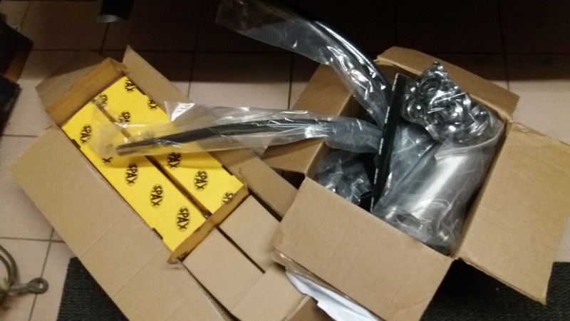

Messagepar nikelman » Dim 29 Jan 2017 à 10:11
J'ai reçu mes cadeau de 2017 pour madame :D
4 spax tous neuf!!!
le kit de durite silicone et les coliers de chez Ed
un jolie vase d'expansion tout brillant de chez Ed :mrgreen:
j'aurais juste une question, comment procéder pour la purge du circuit de LDR comme la je compte remplacer tout d'un coup :?:
est ce que il y à un truc à contrôler absolument :?: ( mis a par l'encrassement des tuyaux par du tartre)
