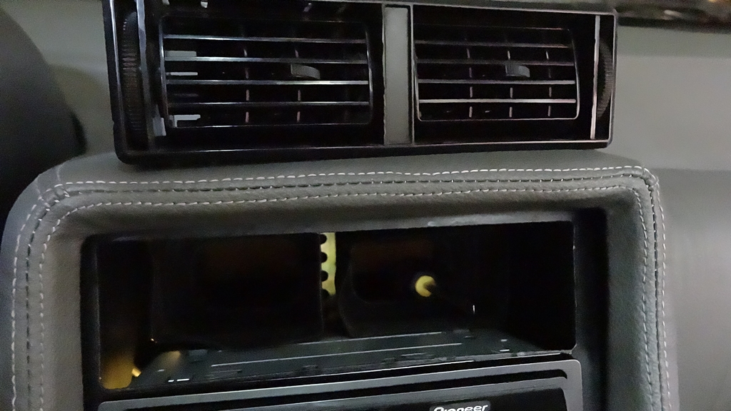

Messagepar DMC1081 » Sam 05 Juil 2014 à 16:22
Controle technique passé, et certificat FFVE reçu en debut de semaine la CG devrait suivre la semaine prochaine. :)
En rentrant du CT plus d'air ne sort de mes grilles de ventilation de la console :evil: le ventilateur souffle correctement et l'air sort correctement au niveau des portières.
J'ai démonté les grilles il y une trappe dans le fond avec de la mousse je l'ai poussé (clic malheureux ..une pièce a dû cassée bref même avec cette trappe poussée à fond manuellement l'air ne sort pas !!
quelqu'un a t il eu déjà ce problème ? je n'avais pas clim mais maintenant j'ai plus d'air qui entre

Ta poussé la trappe !! Tu as du casser tout le mécanisme les trappes s'ouvrent et ferment avec un système d'air avec le bouton rond ou il y a la Clim le chauffage etc.

Messagepar DMC1081 » Sam 05 Juil 2014 à 18:15
Même trappe ouverte rien ne sort..

commencer par verifier si les capsules a depression sont bien raccordées ( ce sont des capsules à membrane qui actionnent les volets). checker l'etat des conduites à dépression , puis les branchements au dos du "mode-switch", le gros bouton de selection de clim

Messagepar DMC1081 » Sam 05 Juil 2014 à 22:13
Ok merci, les conduites apparentes ont l air bien accrochées par contre les capsules je ne sais pas dire? L'accessibilité est très limité
Je ne sais comment démontrer toute cette araignée pour accéder derrière. .sans tout casser, la commande de la trappe du fond à cassé avec une petite pression ..ouf la galère commence

Messagepar Stainless » Sam 05 Juil 2014 à 22:20
en démontant la console, on accede facilement à l'arriere du mode switch et celà donne une bonne visibilité sur les circuits pneumatiques.
mais maintenant que les volets sont cassés, il faudra probablement tomber la planche de bord pour retirer la partie supérieure du bloc chauffage. avec un peu de dexterité tu n'auras aps besoin de déposer l'ensemble du bloc chauffage comme tu peux le voir dans le how to. mais juste le boitier superieur

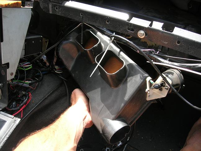

voir le how to, tout est dedans. mais comme dit ci-dessus, ce doit etre accessible sans tout demonter
Re: JBL des Yvelines
Messagepar DMC1081 » Sam 05 Juil 2014 à 22:26
Ok je retourne sur les how to ..
DMC1081
Messages: 818
Messagepar Stainless » Sam 05 Juil 2014 à 22:31
illustration. en deposant uniquement la planche de bord et la console tu pourras dégager la partie en question.et encore je pense que tu peux acceder a la capsule et son mecanisme snas rie ndemonter.

Ok je vois bien ma petite pièce blanche sur la photo qui a cassé lors de la petite pression sur le volet du fond
