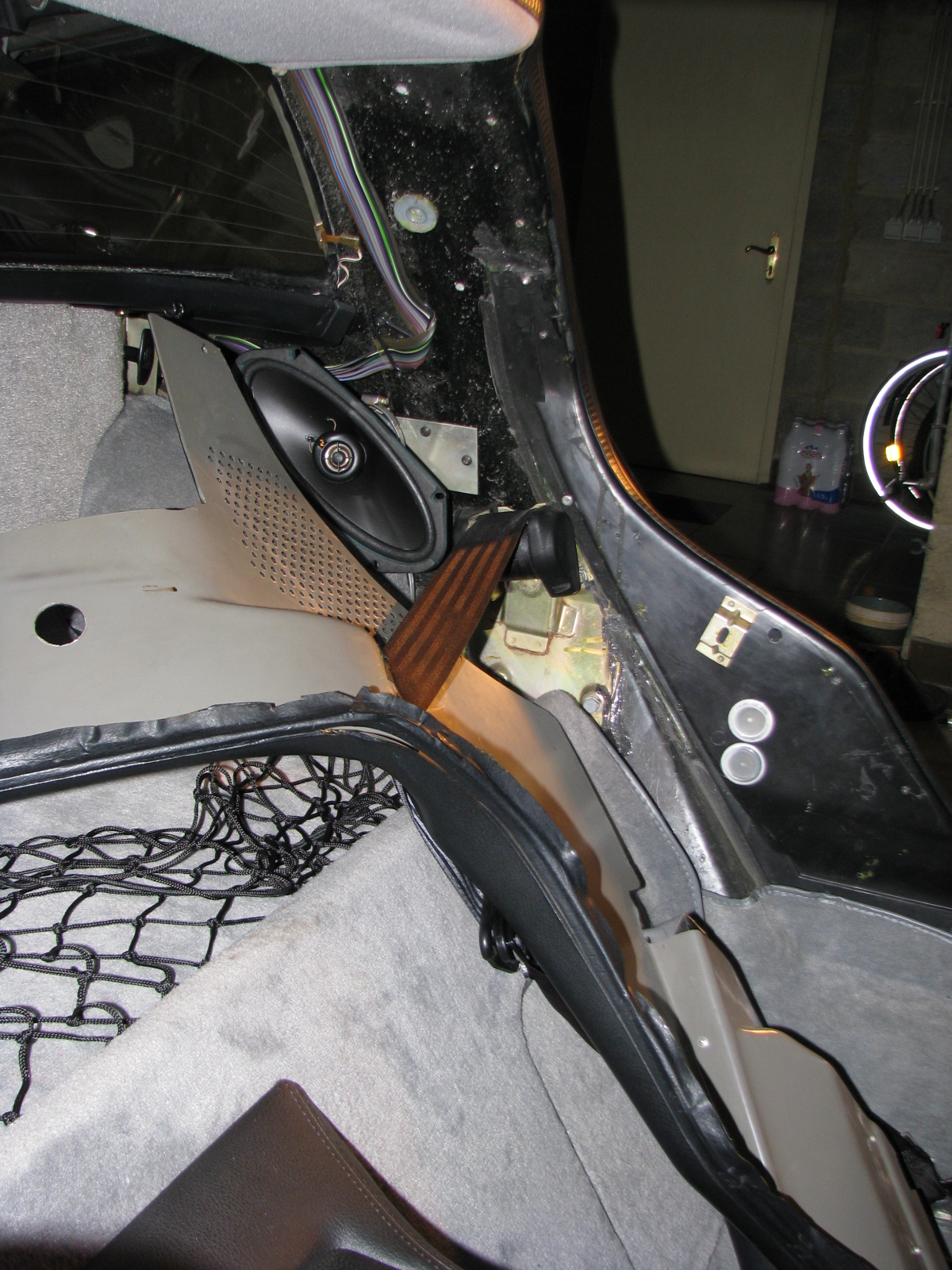

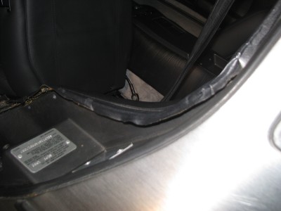

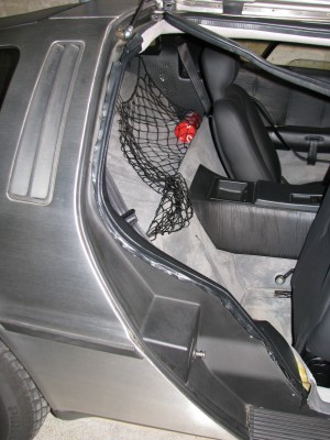

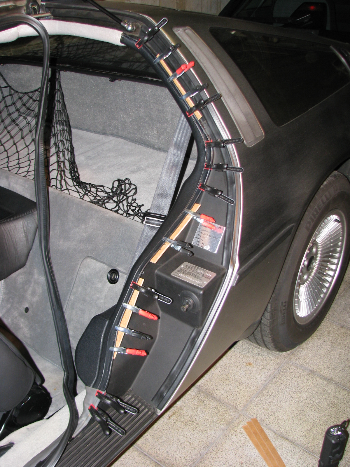

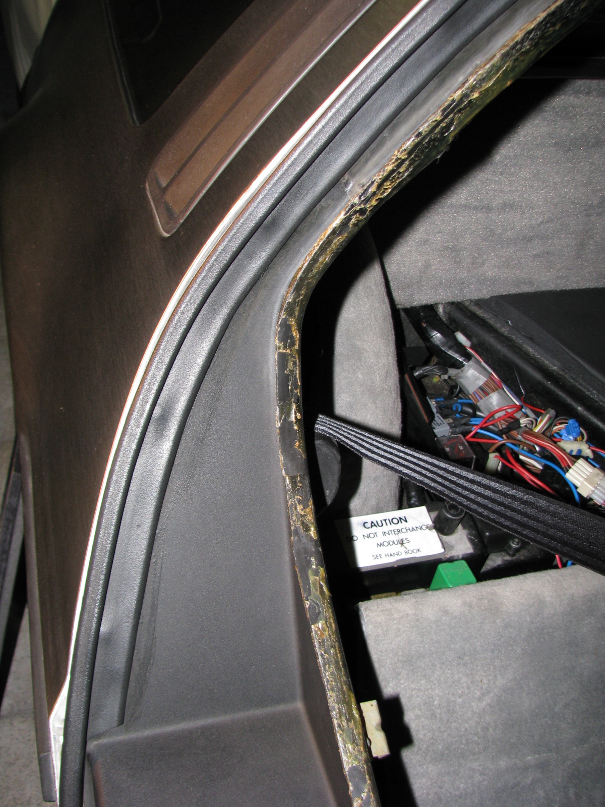

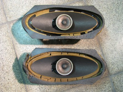

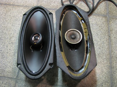

Ensuite, en décembre, remplacement des HP arrières. Quelques vues:
Voili, voilou :D

Joli travail, Bravo! Je vais devoir le faire aussi car j'ai une ceinture déchirée :(
Un-deux conseils à donner pour le démontage des parties plastiques? :mrgreen:

Messagepar liquidsnake » Mar 06 Fév 2018 à 10:33
Oui tu as fait comment?
Passer un cutter en dessous tout le long ?
Messages: 2263
Messagepar v480_be » Mar 06 Fév 2018 à 12:29
Merci à tous pour vos messages.
Pour décoller le vinyle, il est (très) utile de le chauffer préalablement. Attention, pas trop pour ne pas le cramer ! J'ai utilisé un décapeur thermique sur sa position de t° la moins élevée (un bon sèche-cheveux aurait aussi, à mon avis, pu faire l'affaire). Une fois ramollit, le décoller avec les doigts ou, si cela résiste, avec un petit tournevis plat. Prudence et patience sont de mise ! Une fois décollé, bien nettoyer les 2 surfaces soit mécaniquement (l’ancienne colle est du style « Pattex ») ou avec un dissolvant (avec parcimonie sur le vinyle !). Pour le remontage, j’ai utilisé la colle Terokal 2444. Voilà ! Pas très compliqué sur le principe mais, comme dit plus haut, travaillez avec doigté et dextérité.
PS : j’avais lu par ailleurs que certains vinyles étaient devenus cassants avec l’âge, nécessitant une coupure de celui-ci au cutter sur la tranche de la fibre ! Je n’ai, fort heureusement, pas été confronté à ce genre de problèmes, mais je réitère ma recommandation de chauffer le vinyle préalablement !

Messagepar matmat49170 » Mar 06 Fév 2018 à 21:52
Sur la mienne le vinyl a craqué sur toute la longueur côté conducteur, quelqu un a t il une astuce pour réparer ca?

Messagepar Bastien-fma » Mar 06 Fév 2018 à 22:24
Un réparateur renommé à trouvé une technique sublime pour réparer ça sur la mienne:
Un gros bourrelet de pâte à pare brise. C'est de toute beauté ! :lol:
Messagepar Michael » Mar 06 Fév 2018 à 23:18
matmat49170 a écrit:Sur la mienne le vinyl a craqué sur toute la longueur côté conducteur, quelqu un a t il une astuce pour réparer ca?
Coller une plaque derrière pour le solidifier puis essayer ça:
http://www.stainlesswings.fr/forum/viewtopic.php?f=36&t=5308
