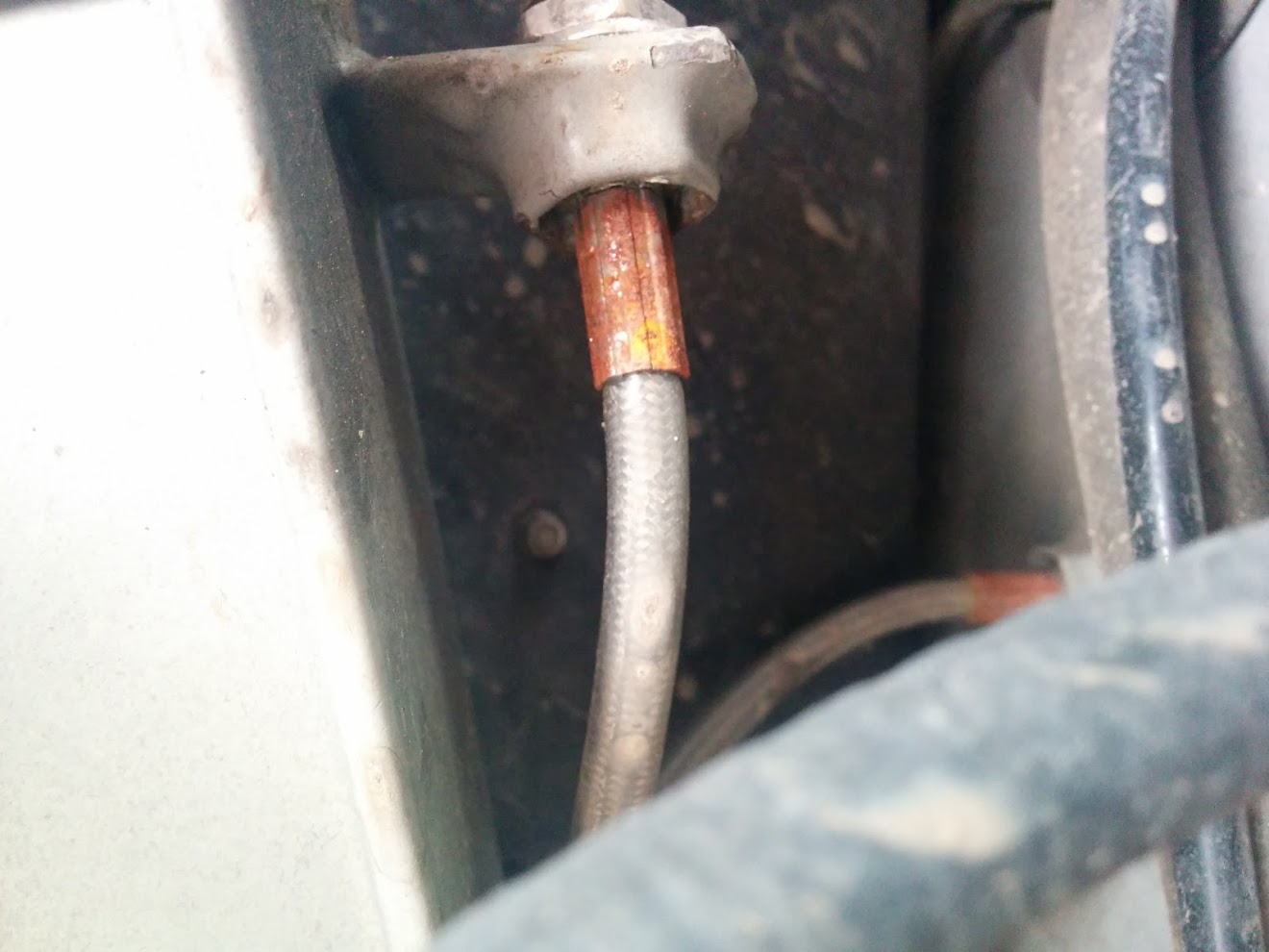

Personnellement j'ai eu un soucis lors de mon dernier achat chez John, il avait oublié des pièces et c'était effectivement très très long du coup je suis plus trop chaud pour reprendre chez lui... J'ai installé ses flexibles de freins mais la rouille prend vite sur ces trucs ! (la voiture ne dort jamais dehors et elle prend pas trop la pluie généralement...)

je te rassure c'est pareil pour moi avec les flexibles de frein pris chez John ils ont roulier rapidement :(

djamel a écrit:je te rassure c'est pareil pour moi avec les flexibles de frein pris chez John ils ont roulier rapidement :(
Bon ça va alors je suis dans la norme ! :D Tant qu'il n'y a pas de fuites, là je rigolerai moins...

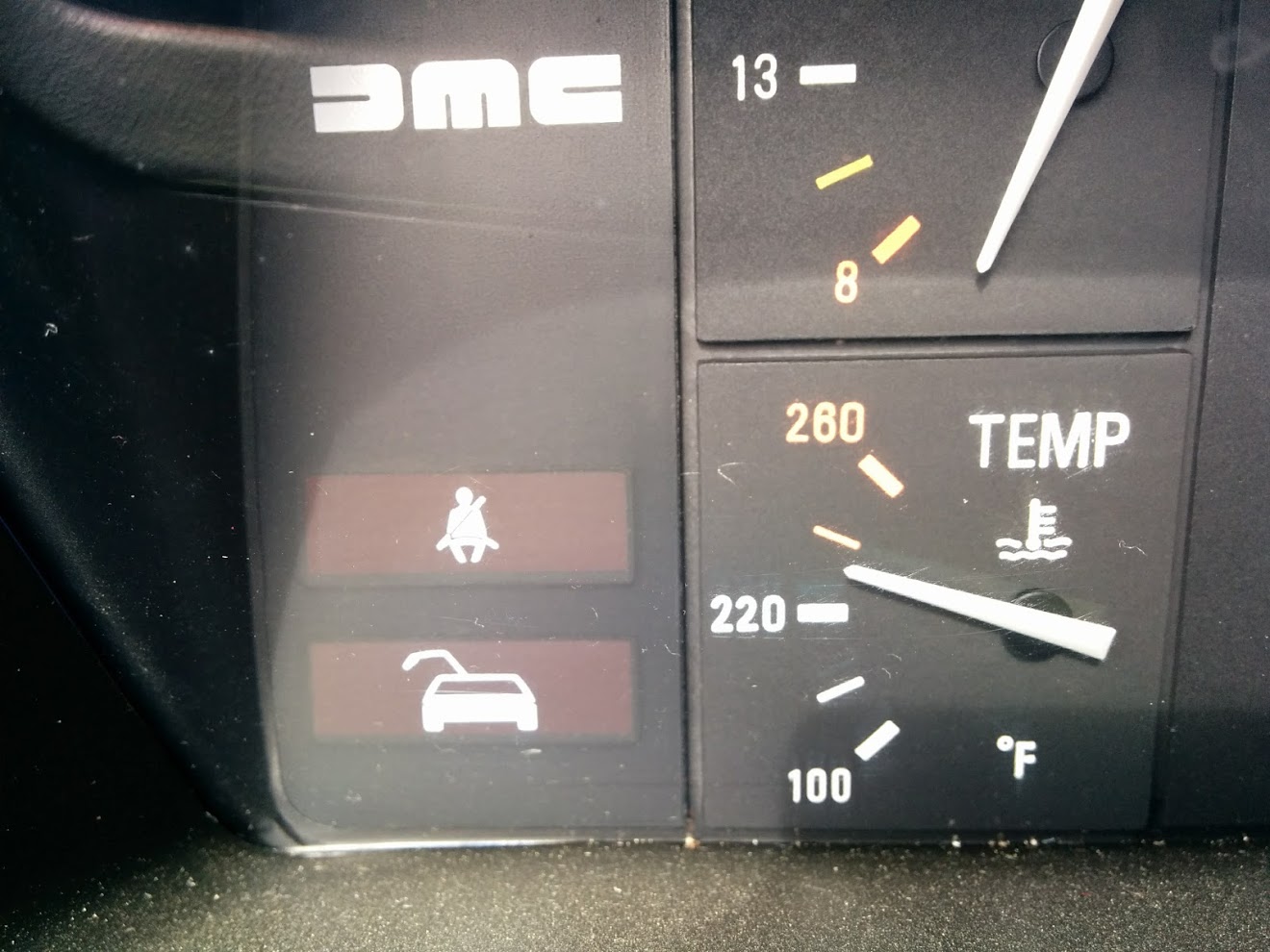

Pour expliquer rapidement le soucis : A la première sortie du garage, j'ai laissé chauffé la voiture pour voir si l'otterstat était toujours ok. Pas de soucis là dessus, il lance bien les ventilos à partir du premier quart. Mais le problème c'est que la température ne descend pas mais continue de monter ! (avant je n'avais jamais dépassé le 220...) Même si c'est pas top, j'ai coupé le moteur pendant le cycle de ventilos pour éviter que ça chauffe de trop.
J'ai laissé refroidir et le lendemain, je suis parti faire un tour pour vérifier sur route pendant 15 min. Pas vraiment de soucis en roulant, je ne dépasse pas le premier quart. Je reviens à la maison, je laisse tourner le moteur, je descend pour vérifier la chaleur au niveau de l'entrée et la sortie à la pompe à eau => c'est bien chaud et sous pression des deux côtés. Je teste au niveau de l'entrée et la sortie du radiateur pareil => chaud à l'entrée et à la sortie (du coup je pense que ça circule bien). Je laisse tourner le moteur à l'arrêt pour voir si la chauffe recommence. Les ventilos démarrent, j'attends un peu... Et ça continue de monter sans descendre à nouveau ! Je vais checker les ventilos et la chaleur des durites au niveau du radiateur => à l'entrée c'est bien chaud (le ventilo gauche souffle de l'air bien chaud), et à la sortie le tuyau est maintenant froid (l'air du ventilo droit est bien froid aussi). Votre verdict ? Je purge et le lave le circuit à la Saint marc pour commencer je pense (c'était prévu pour le mois prochain, je en l'ai pas fait en recevant la voiture...). Le calorstat est en souffrance ?

Ailettes de la pompe à eau un peu fatiguées et pas assez de débit au ralenti ?
Si ton calorstat était bloqué fermé la partie avant du circuit ne serait pas chaude

Je suis déjà monté à cette température lors de gros bouchons... donc c'est pas dramatique.
Comme dit Stéphane, check les ailettes de la pompe à eau, regarde aussi que ta courroie d’accessoire soit tendue comme il faut.
Tu as suffisamment de LDR dans le circuit ?
(moteur coupé, mon vase d'exp est au niveau de la moitié).

c'est pas un probleme de debit de pompe a eau, car ça circule visiblement.
c'est un probleme de capacité du radia qui est surement encrassé ( il y a assez de debit d'air au roulage mais plsu assez avec les seuls ventilos).
donc commence par verifier que tes ailettes ne sont pas colmatées ( poussiere, herbes etc...) en decrassant le radia de l'exterieur. ensuite detartrage intensif à la lessive st marc. par contre si ça persiste, il faudra s'inquieter.
