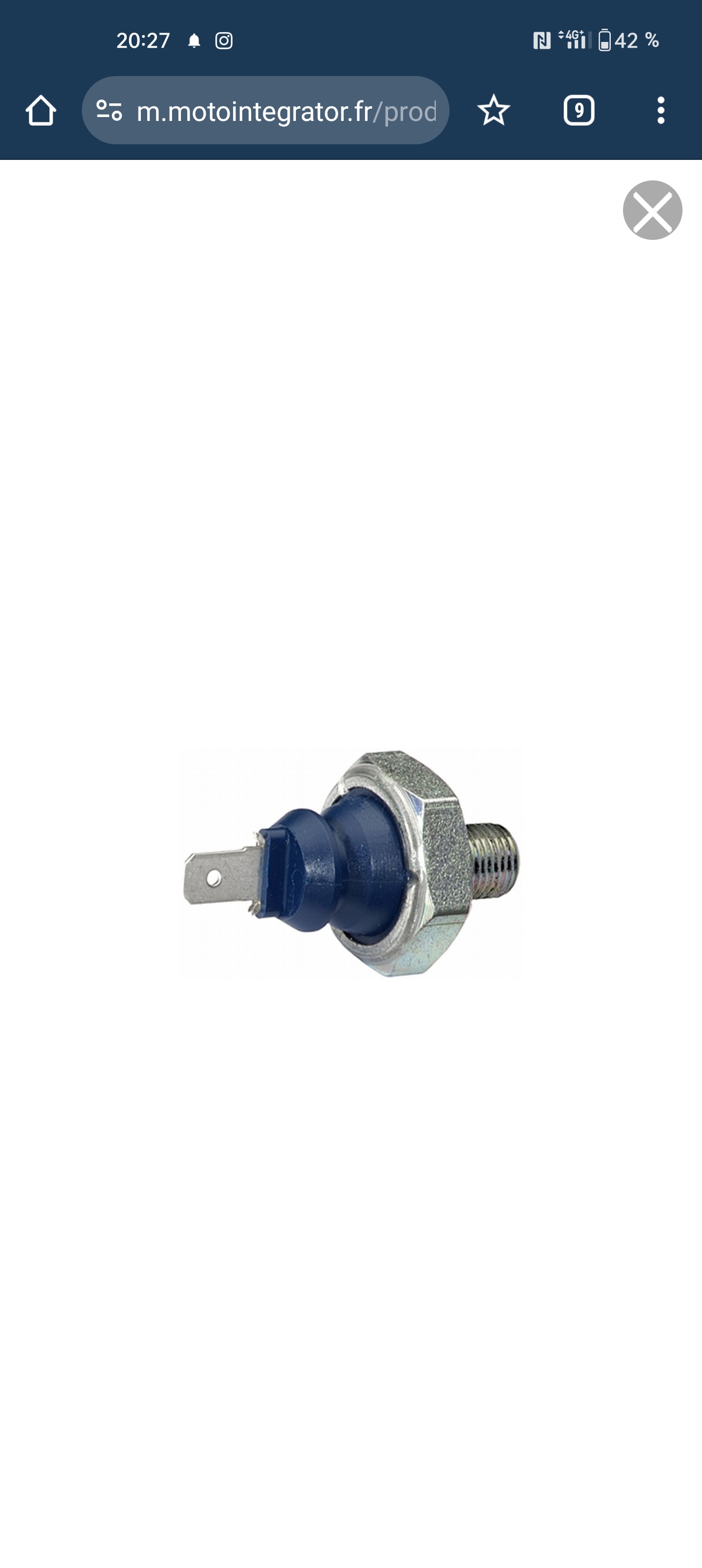

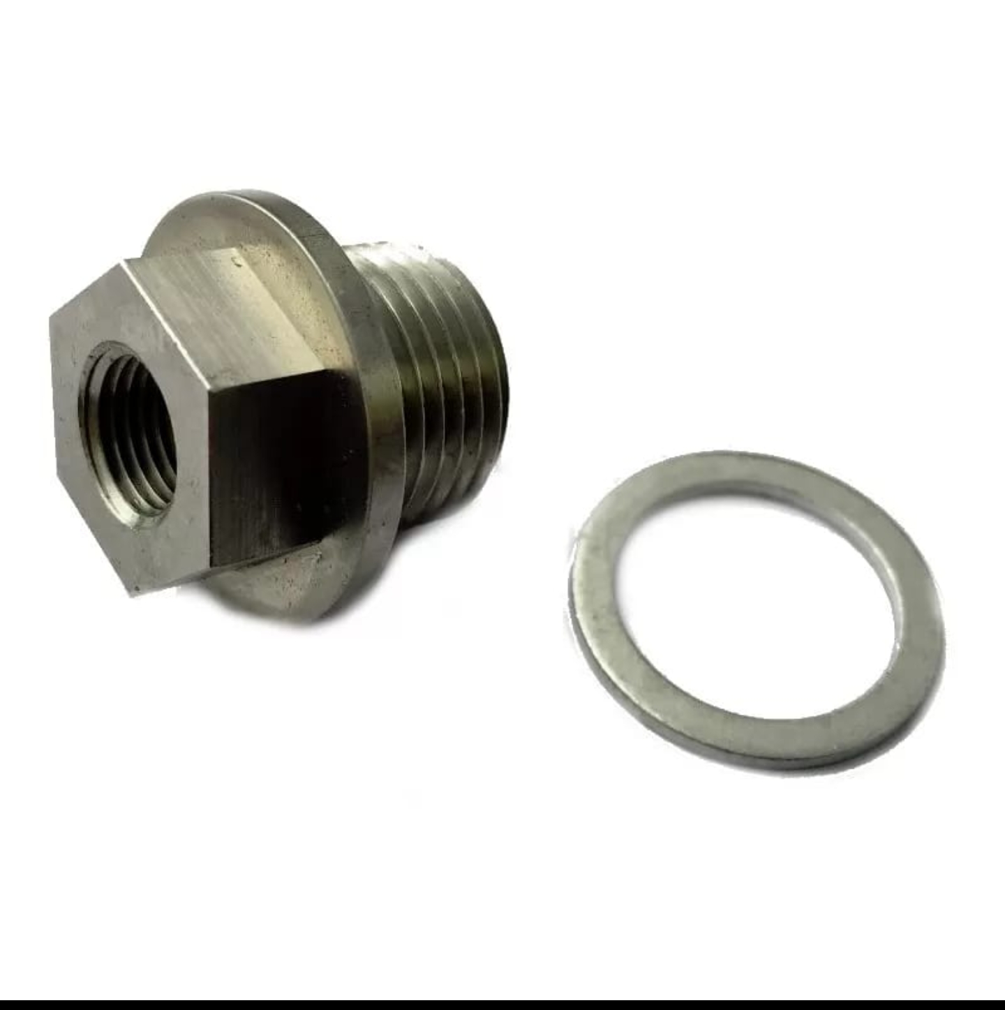

Tu peux essayer de mettre un adaptateur pour réduire le diamètre et mettre un oil pressure switch monocontact standard qui se ferme en cas de chute de pression et allume ton voyant.
Un peu comme sur les photos ci dessous

Merci pour tous les détails ça me paraît une solution plutôt simple et pas chère et surtout qui ne dénature pas trop l'aspect d'origine.
Ah oui en effet 1,8bars c'est pas mal mais je crois que la sonde doit être normalement fermée. Car quand elle est fermée et donc à la masse, le voyant s'allume. Là si c'est normalement ouvert ça fera l'inverse et allumera le voyant quand il y aura de la pression si je dis pas de bêtises.
0,6 bars de déclenchement à l'origine ça me paraît peu mais bon si ça a été étudié comme ça ^^
Je commande ça et vous tient au courant !
Merci !

ouai tu as raison c'est moi qui me suis trompé, il faut bien un normalement fermé, contact à la masse lorsqu'il n 'y a pas de pression.

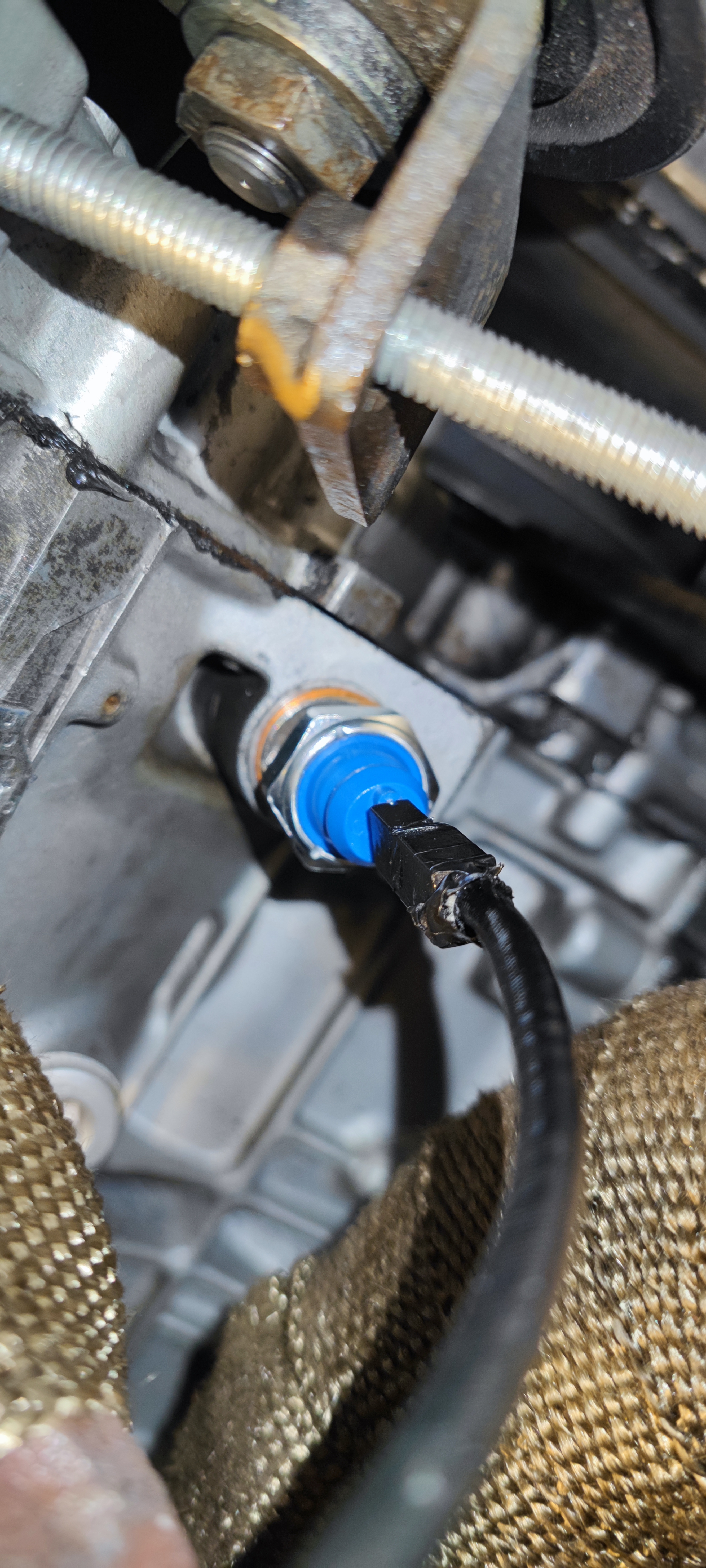

Bon des news, j'ai reçu pas mal de commande dont les deux sondes d'huile, celle plus récente proposée par Evie et celle côté passager venant des Anglais et étant d'après eux mieux calibrée.
Côté sonde du voyant lumineux c'est tout good !
