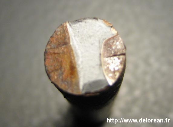

A propos des Trailing Arms Bolts :!:
Avec ces idées bizarres de partir en Espagne, j'ai voulu les changer (les TABs pas les idées)...
J'avais fais l'impasse lorsque j'avais refait les suspensions. C'était le dernier point à traiter, mais ca avait l'air chiant, du coup je me pressais pas.
Coté passager le boulon était franchement tordu, en voulant le redresser pour l'extraire il s'est brisé. Voici un image de la section.
Et oui, surprise, les zones rouillées correspondent à des fractures asses anciennes :shock:
Donc faites gaffe, c'est pas une légende, çà claque vraiment :?
PS: personne n'a une presse hydraulique sur Paris des fois? Ils sont encore un peu dur a extraire les bidules...

PS: Ca n'a ému personne la photo du TAB brisé.

Florent a écrit:Pour le tab je me dis que j'ai été fou de monté avec toi pour la Suisse :lol:
Faut se mefier des vielles voitures, mais il suffit de changer avant la casse ;)
