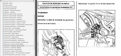

Celui à 200 euros est exactement la même référence, et n'a été utilisé que 10 000 km. je prendrai donc celui la !
L'autre est neuf, mais la ref sur la boite à l'air différente... ne tentons pas le diable pour 25 euros !
Merci Xav ! Tu mas sauvé !! :P
Re: Bastien - Vin 1662
Messagepar aventure » Ven 22 Aoû 2014 à 13:15
Heureux pour toi :)

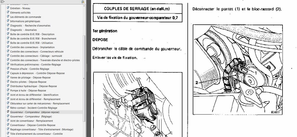

Il y a plus cas faire la mise à jour :mrgreen:
http://www.stainlesswings.fr/phpBB3/viewtopic.php?t=311

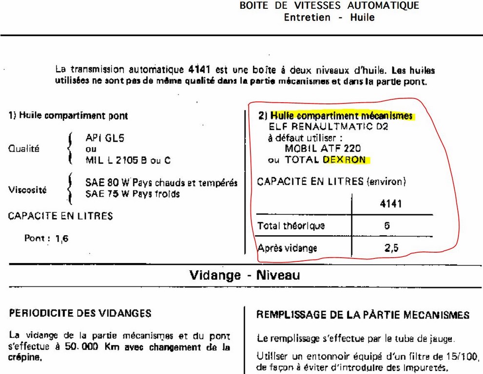

Bastien-fma a écrit:Petit rappel manuel pour le remplissage de boîte automatique:
SAE 80 w
non , c'est de la Dextron II !
Messagepar MARCUS » Ven 22 Aoû 2014 à 13:55
Sujet récent pourtant, Bastien t'as pas appris tes leçons, allez hop intérro écrite demain... :lol: :lol: :lol:
viewtopic.php?f=36&t=4989&start=30

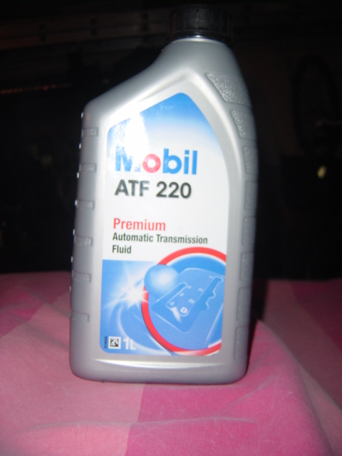

ELF Renault MATIC D2
ou MOBIL ATF 220
ou TOTAL DEXRON (II)
http://www.feuvert.fr/boite-et-pont/mot ... 42275.html
ou ça
Messagepar Stainless » Ven 22 Aoû 2014 à 15:56
la boite utilise de l'ATF Dextron II,et exclusivement celà.
la 80W se met dans le pont ( différentiel, qui est pris en sandwich entre le convertisseur et la boite elle-même). la moitié des proprios de BA ne savent pas qu'ils ont un pont :) et qu'il faut le vérifier et le vidanger au meme titre que le reste de la mécanique. souvent, on s'aperçoit qu'apres 30 de negligence, le pont est simplement ...vide... ou contient de la boue.
pour plus de détails, lire l'article dans un des premiers SWN.

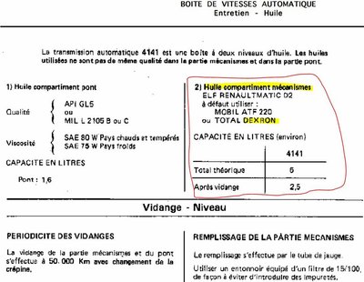

Messagepar aventure » Ven 22 Aoû 2014 à 20:54
Je pense pas qu'il en est là :roll:

Messagepar aventure » Ven 22 Aoû 2014 à 21:07
aventure a écrit:Heureux pour toi :)
Le mode d'emplois est aussi dans les 125 pages :mrgreen:
