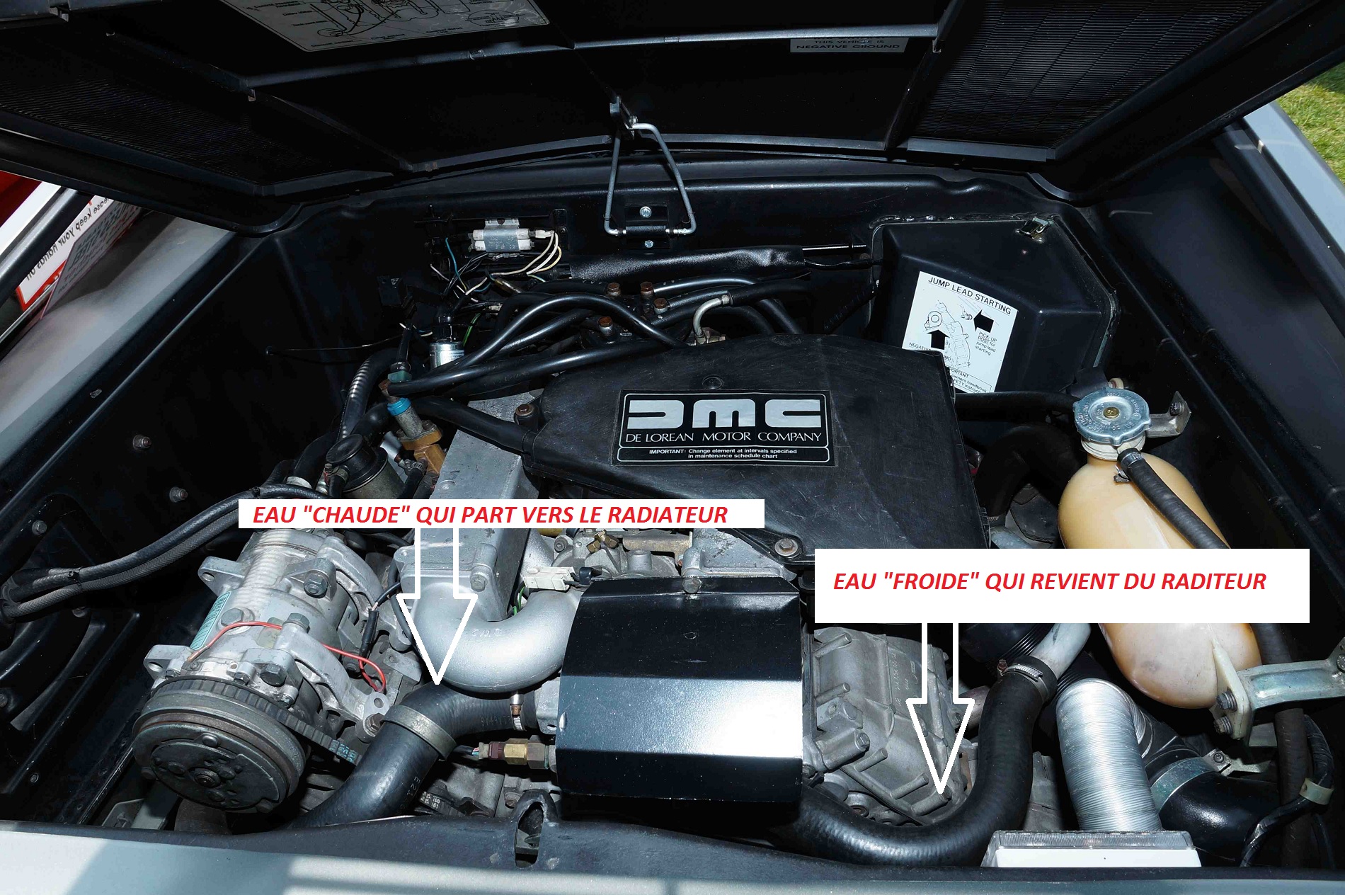

Stainless a écrit:... et en pressant la durite d'entree au moteur. ... et tu sentiras la T° monter ds la durit de sortie...
Pour ma culture "deloreanesque" générale, quand tu es derrière la voiture et que tu as le moteur en face de toi, l'entrée, elle est à gauche ou à droite ? Moi, je dirais à gauche mais bon ... je ne suis qu'un modeste newbie :mrgreen:

Messagepar MarvinBerry27 » Jeu 02 Fév 2017 à 15:01
c'est ca que tu voulais savoir ? :)
Re: NIKO et VIN 16022
Messagepar v480_be » Jeu 02 Fév 2017 à 18:48
Euh, oui ... sauf que, selon ton schéma, "l'entrée" du moteur (comme l'appelle Stainless) est à droite et la "sortie" à gauche. Bref, j'avais tout faux, quoi ! :oops:

Messagepar LaurentC » Ven 03 Fév 2017 à 19:16
J'oublie aussi souvent laquelle est laquelle. Il y a un moyen simple pour retrouver d'où l'eau quitte le moteur et où elle revient : logiquement, le switch qui enclenche les ventillos doit se trouver du coté où l'eau quitte le moteur pour mesurer une température proche de celui-ci, plutôt que du coté où l'eau revient rafraîchie du radiateur.

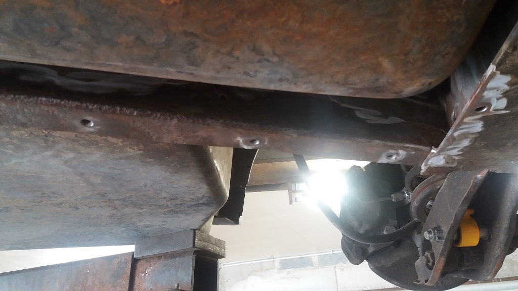

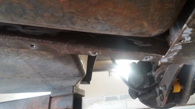

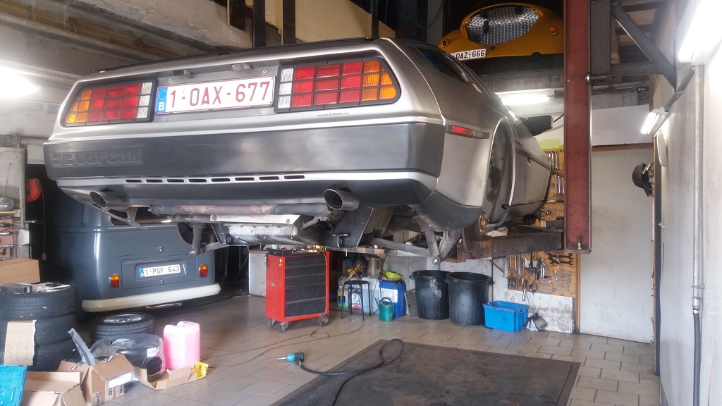

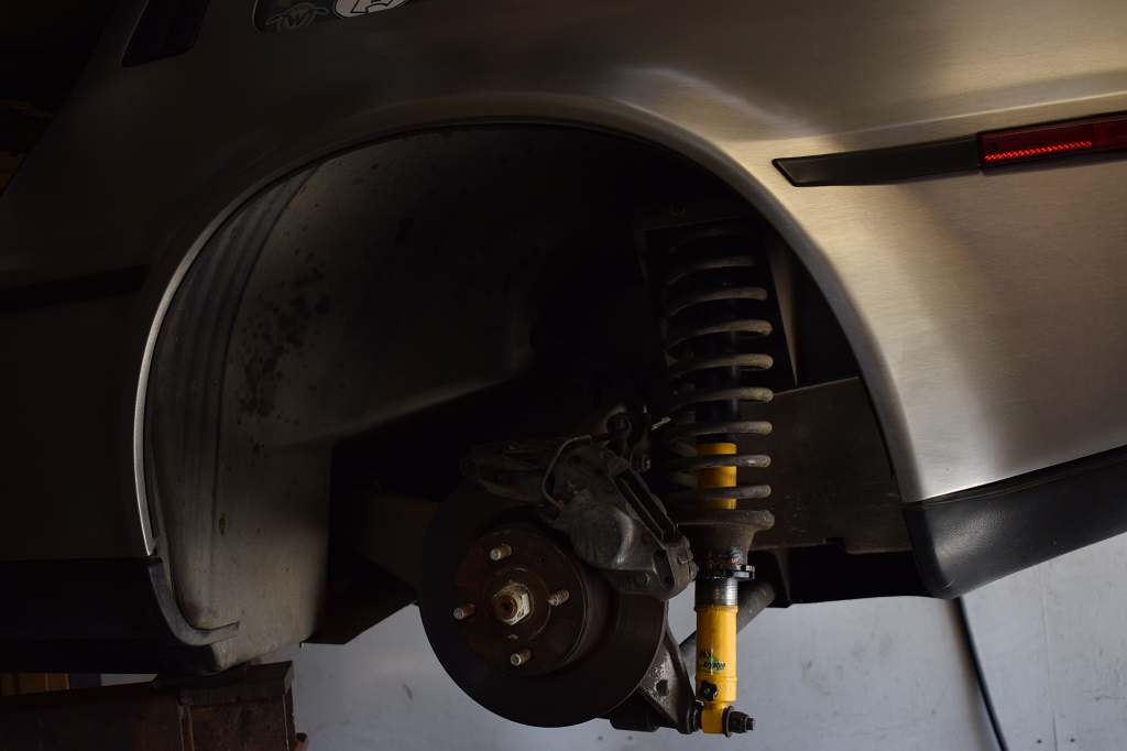

Grosse journée aujourd'hui. ca commencais deja bien, l'angle drive qui pete sur le chemin du garage , suuuuupeeerrrrrrrrr :evil:
remplacement des durites de refroidissemnt et spaxage de la belle :D il etais temps de le faire.
les spax montés

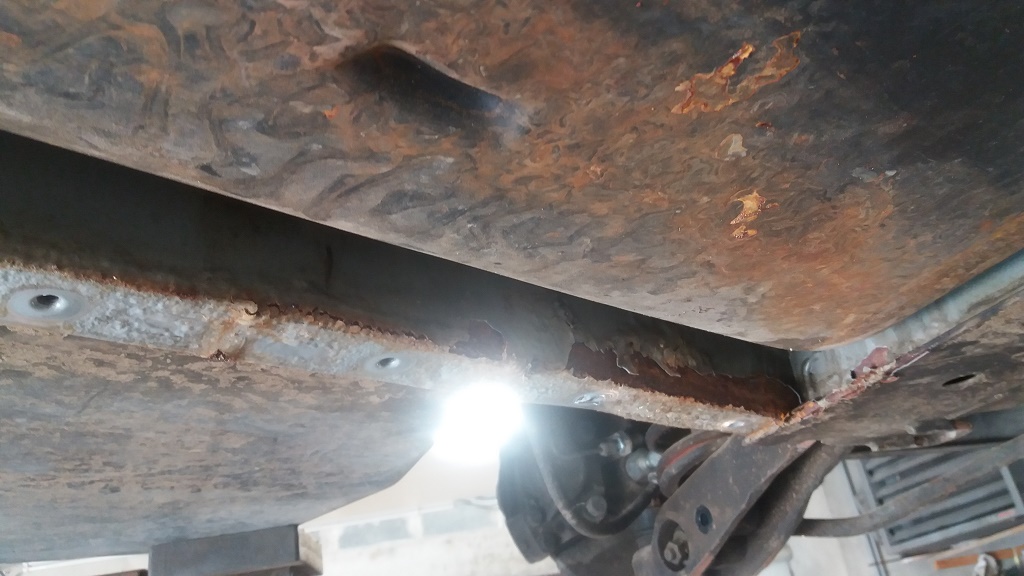

par contre, une petite frayeurs en demontant le panneaux sous le reservoir.
apres avoir bien gratter, ce n'est que superficiel, on à rajouter de l'antirouille, quand j'aurais un peut plus de temps cet hiver, je démonterais le réservoir et traiterais tous si nécessaire et remise en peinture.
En bref une bonne journée de boulot et encore du taf à venir :mrgreen:

Super ! Comme je compte aussi bientôt changer mes amortos, quelques questions en vrac:
- Pas de difficultés particulières pour le montage des Spax ?
- Tu avais déjà les bagues au bon diamètre ?
- Tu avais toujours les Girlings d'origine ?
- Quelles sont tes impressions sur le nouveau comportement de la voiture ?
Merciiii :wink:
v480_be
Messages: 567
Messagepar Kherns » Lun 01 Mai 2017 à 18:06
#spaxcestbien
Normalement le Club UK a corrigé le tir pour les bagues. Le montage ne pose pas de problèmes particuliers en princite.
