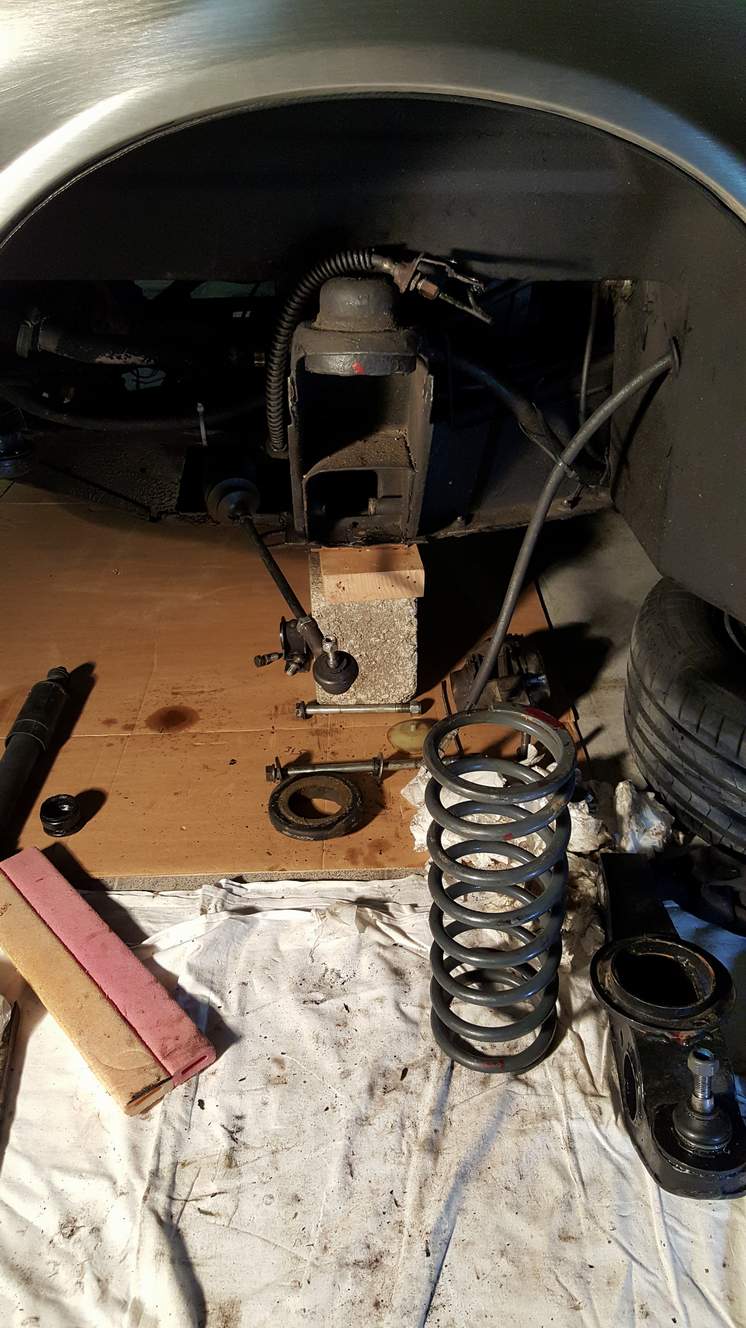

Voilà, c'est parti pour la restauration du train avant.
Une vue de la situation actuelle (je passe les photos intermédiaires déjà largement documentées sur le site)
Et, bien évidemment, les premières questions :D
1) Est-ce que ce jeu entre l'angle drive et le gros écrou est "normal" ? Pour info, le compteur de vitesse fonctionnait mais, à certaines vitesses, avait tendance à jouer un peu au yo-yo
https://youtu.be/ngpM2jCN8vQ
2) Le ressort mesure 33,5 cms. J'ai l'impression qu'il ne s'agit pas du ressort d'origine mais qu'il est plus court (bien qu'il ne soit pas coupé). Quelqu'un pourrait-il me donner la dimension des ressorts d'origine (afin que je puisse savoir à quel point les miens sont "raccourcis") :wink:
Merci.

Messagepar Stainless » Ven 13 Avr 2018 à 21:16
v480_be a écrit:à certaines vitesses, avait tendance à jouer un peu au yo-yo.
ce phenomene est du à la mauvaise lubrification des cables qui entrainent le compteur. ca force, ça vrille, comme un ressort

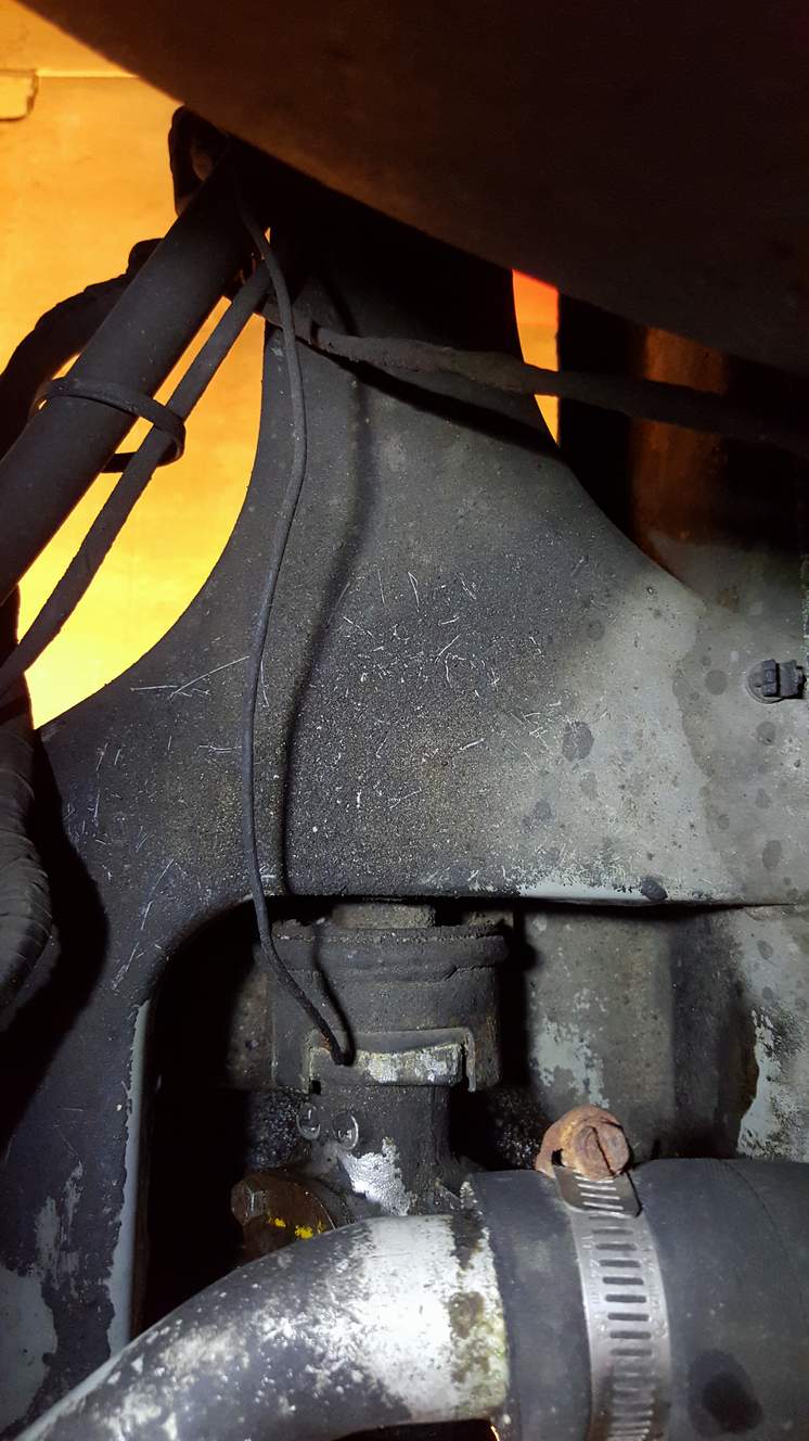

- à quoi sert ce câble qui semble partir de la crémaillère (ou de son support) ?

Messagepar MarvinBerry27 » Dim 15 Avr 2018 à 19:54
hello,
pour répondre à ta question sur la taille des ressorts, voici leurs dimensions :
Original de 36 cm
Ceux de ED 30 cm
Le câble noir.... on dirai une masse... mais je ne l'ai pas sur ma voiture :roll:

Messagepar Joedjd » Dim 15 Avr 2018 à 19:55
MarvinBerry27 a écrit:hello,
Original de 36 cm
Ceux de ED 30 cm
C’est normal que tu l’es pas :)
