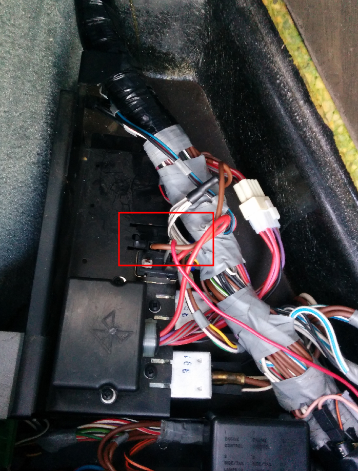

Effectivement pas bête le coup de relancer la pompe.
C'est quel relais qu'il faut shunter ?

Messagepar sim254 » Mer 27 Sep 2023 à 09:25
Punch a écrit:C'est quel relais qu'il faut shunter ?
Le RPM, il est sous la platine derrière le siège passager :
Tu débranches la brise et tu shuntes le marron sur le blanc/mauve (comme indiqué dans ce how-to si besoin : https://www.stainlesswings.fr/forum/vie ... =711#p8597)

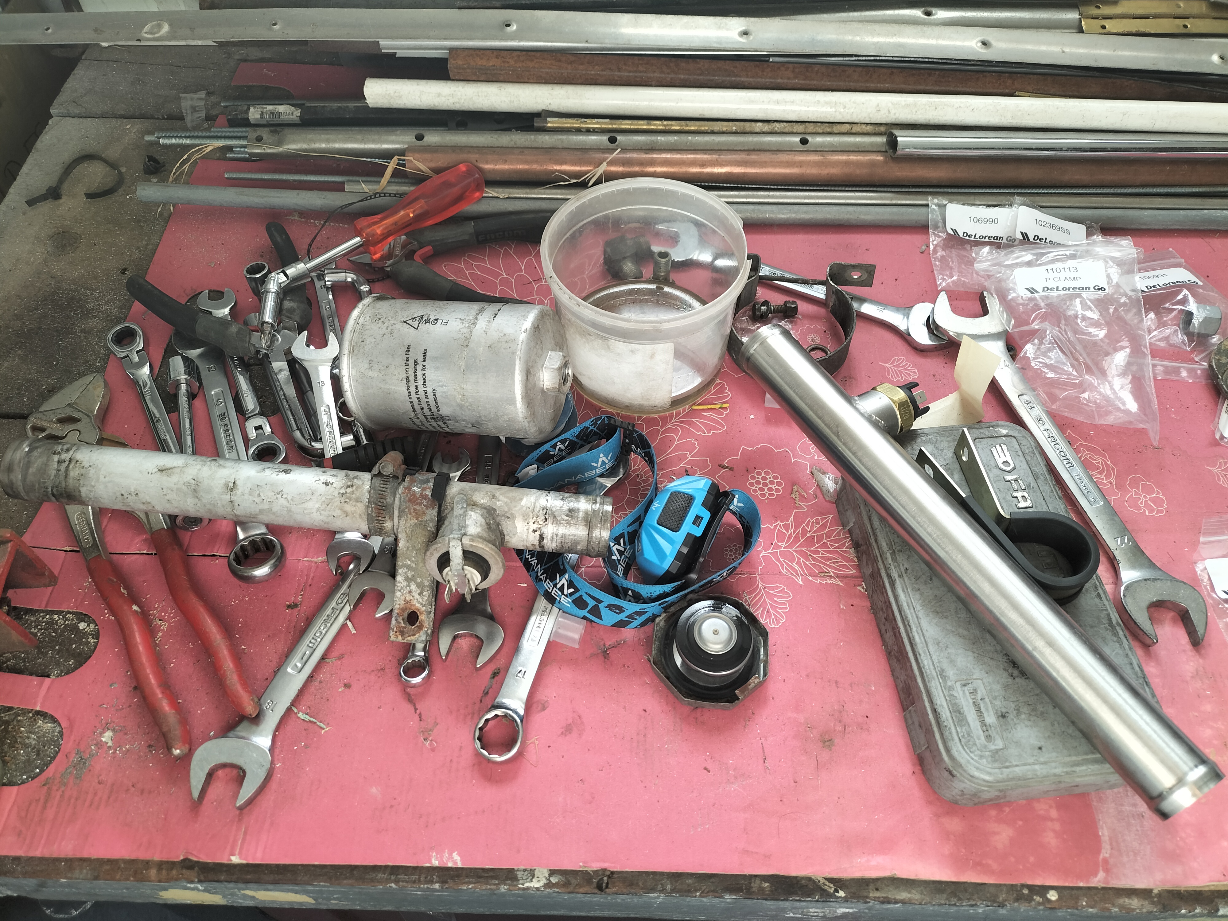

Messagepar Punch » Sam 07 Oct 2023 à 17:07
Bonjour aujourd'hui remplacement du filtre à essence et du capteur température ventilation.

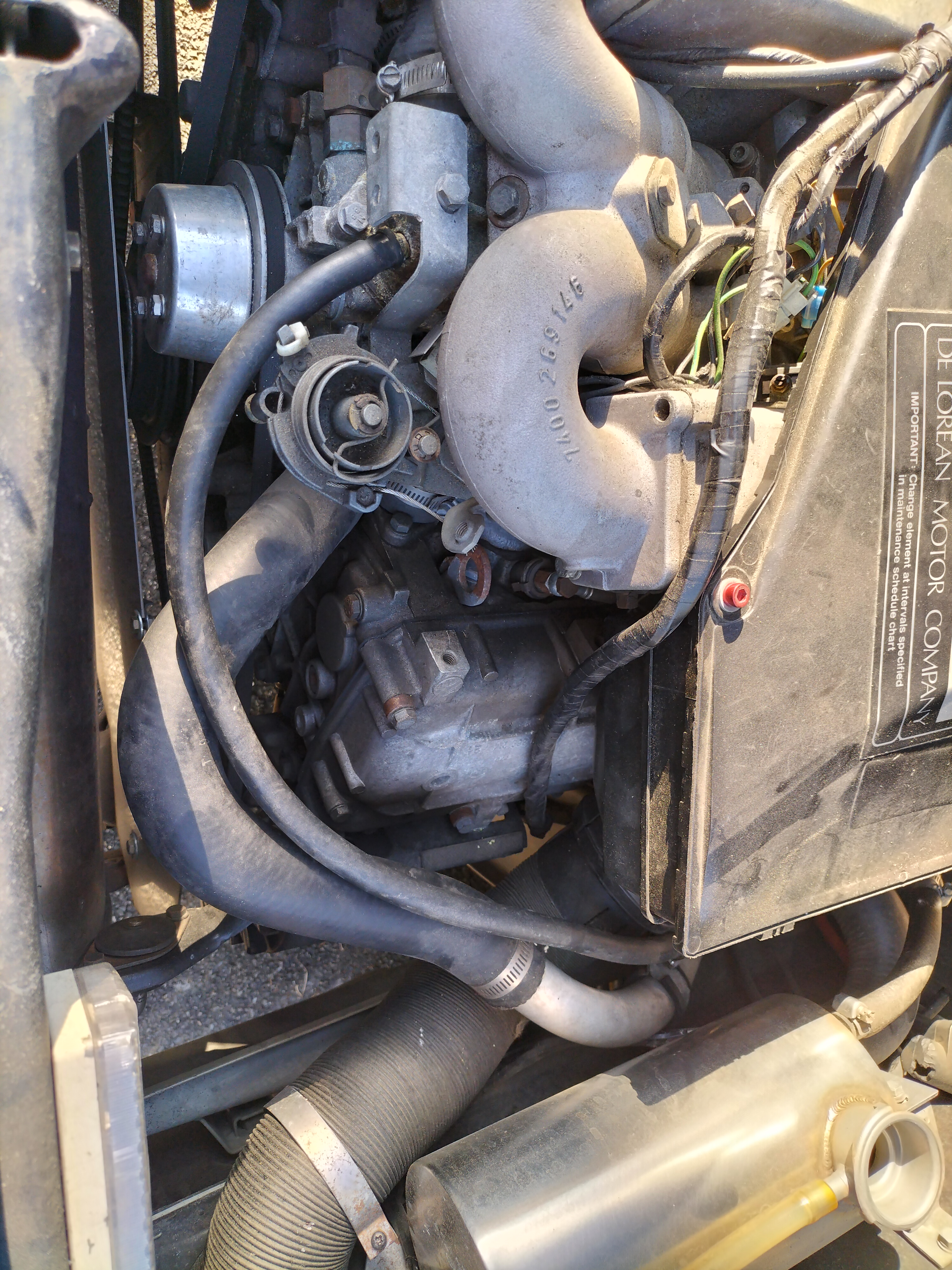

Messagepar Punch » Dim 08 Oct 2023 à 16:05
Vous avez ce tuyau qui relie la vis de purge (qui n'est pas un d' ailleurs) avec le vase d'expansion ?

Re: Punch - VIN 10685
Messagepar Stainless » Dim 08 Oct 2023 à 17:01
ce n'est pas d'origine. il y a bien une vis de purge a cet endroit , normalement. ce tuyau est un piege a con ! c'est vendu pour éliminer les bulles d'air dans le circuit... mais si tu as de l'air dans le circuit, c'est que tu as un gros probleme...
donc à part masquer les problemes, et by-passer une partie du liquid chaud ( qui n'ira pas au radia, et repartira dans le moteur, cherchez l'erreur), ça ne sert à rien.
pour info le circuit est déjà pourvu d'une purge automatique, c'est le piquage sur le circuit de chauffage a l'arriere du moteur, et qui arrive au bocal
Messagepar Punch » Dim 08 Oct 2023 à 18:32
Merci pour l'info, effectivement c'est louche.
J'ai ça depuis 7 ans car je ne l'ai jamais touché.
Du coup j'hésite à remettre une vis de purge car jusqu'à maintenant la voiture fonctionnait très bien....
Maintenant je comprends pourquoi une fois les Ventilo enclenchés, ils ne s'arrêtaient jamais.....
