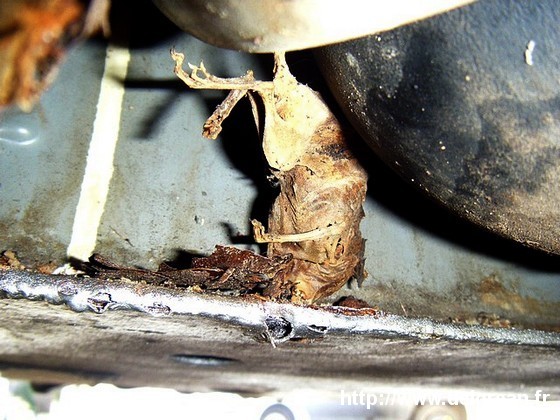

Par contre, je devais etre le seul qui n' avais pas démonté sa plaque de protection sous reservoir...
..ça y est, je viens de répondre à la question qu'on se pose tous ; où vont les rats qui quittent le navire ?
:arrow:
le bouche à bouche n' a rien donné.... :cry:
quand à la plaque....
je ne m' attendais ni à plus , ni à moins... depuis, elle sêche sous la hammerite.. 8)

Sympa le rat momifié :lol:
Messagepar Domi » Ven 12 Fév 2010 à 22:56
Paix à son âme :mrgreen:
Messagepar Peabody » Sam 13 Fév 2010 à 09:08
C'est peut être pour ça que ta voiture avait des "rat-és" :lol:

C'est vrais qu'il a l'air un peu rat-bougri maintenant :lol:
