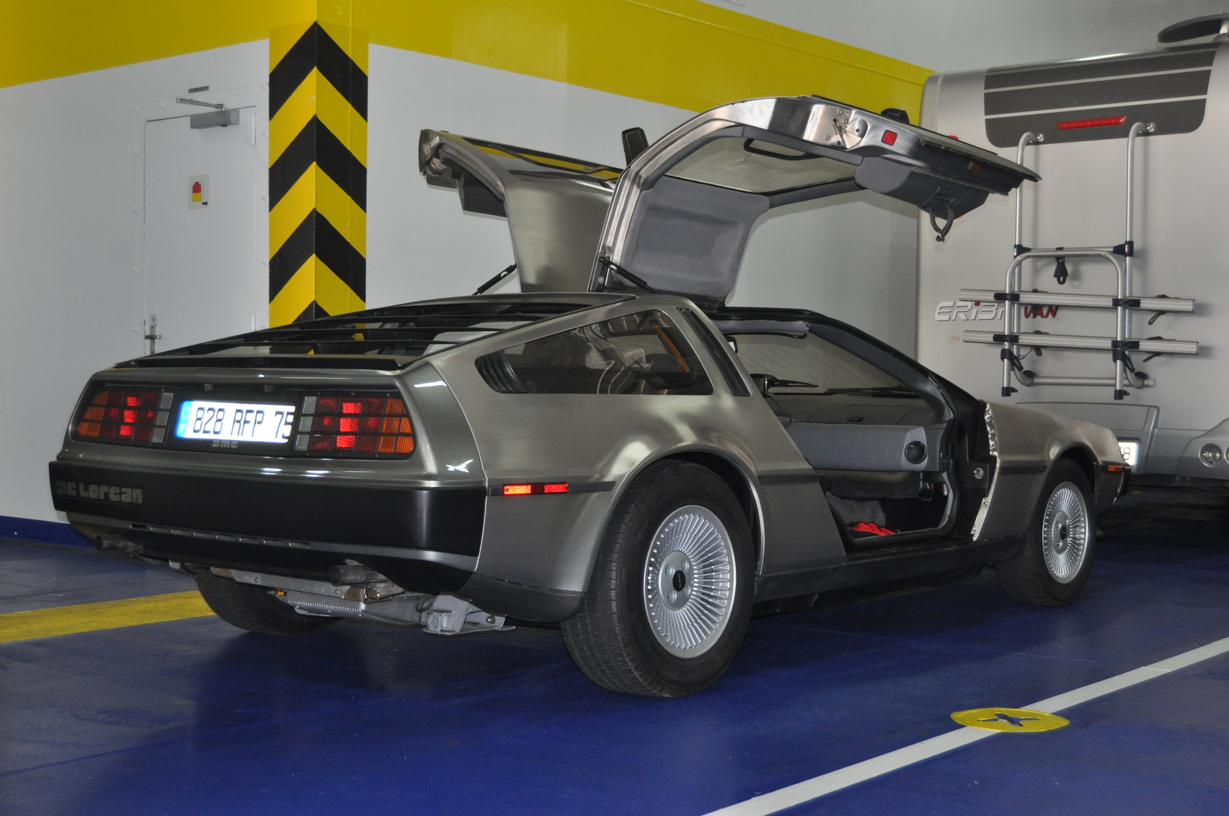

2010-07 : dépose chez PJ G. UK
2011-04 : loin d'être terminée, mais roulante, je la récupère pour pouvoir participer à l'Eurofest 2011.

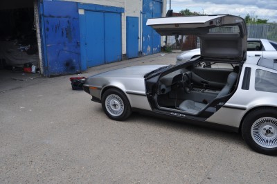

2011-09 : je la re-dépose en Angleterre

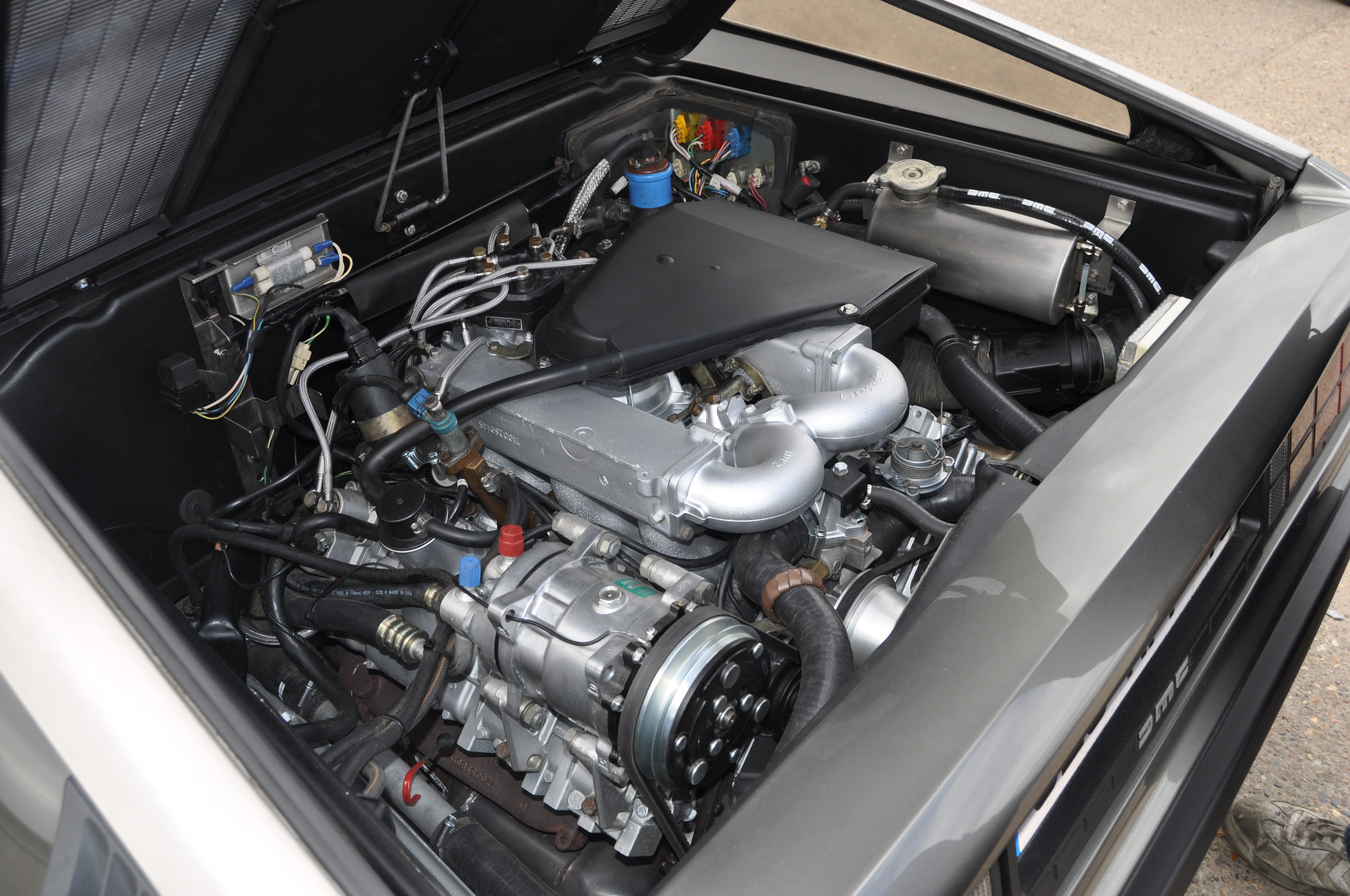

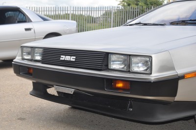

2012-02 : elle est terminée ! Je la récupère. Puisque la voiture était désossée pour les travaux, il était opportun de changer un paquet de trucs… Au final, elle ressemble à ça :
Un ENORME merci à Anthony pour m'avoir solidement épaulé pendant cette période.

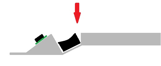

2018-06 : nouveau coupe batterie : remplacement du classique "à clef rouge" par un "relai à verrouillage". Et avec un ancien switch de lève-vitre (dont j'ai fini d'effacer les flèches ^^) on obtient ça :

@Michel : si tu regardes attentivement ma vidéo (bien que sombre), on voit que je ne me sers que d'un seul côté du switch. Quand j'ai réfléchi à ce que je voulais comme résultat, je me suis effectivement dit qu'il existait un risque non négligeable d'enclenchement accidentel, mais seulement à niveau-là :
C'est pour ça que mon montage n'utilise que l'autre côté (= la position "descente" si on peut dire) : un coup dessus et ça active, un autre coup dessus et ça coupe.
