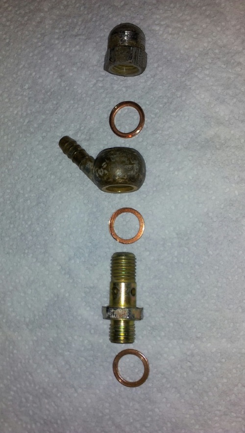

L'autre jour, après avoir entendu un glouglou suspect, j'ai regardéi (pour la première fois) la pompe à essence.
Resultat: une fuite et encore du boulot de sagouin fait par l'ancien proprio... grrrr
Après étude, c'est l'ensemble de raccord banjo + bouchon + le troisième raccord ( un espèce de regulateur de pression ) ainsi que les joints cuivre qui sont à changer
Quelqu'un sait où je peux trouver ces raccords ? (Ce sont eux les responsables de la fuite). Sinon je commanderai chez Ed
Re: Bastien - Vin 1662
Messagepar Bastien-fma » Lun 20 Oct 2014 à 07:04
Voici donc la photo de ce qu'il me faut :wink:
Messagepar Stainless » Lun 20 Oct 2014 à 08:26
ce n'est pas un régulateur mais le clapet anti-retour. il est bien abimé mais vu d'ici, tu n'auras que celà à changer

Il faut que je change les trois. quand on regard les autres raccords, leur surface à été limée, ou alors elles ne sont plus planes, ou elles sont bouffées. Du coup Il vaut mieux tout mettre neuf pour éviter les fuites.
Mais chez Ed, je ne trouve pas le même clapet anti-retour sur l'éclaté ou dans la liste...
Messagepar Stainless » Lun 20 Oct 2014 à 08:32
c'est normal de ne pas le trouver sur le éclatés , la pompe d'origine possède un clapet intégré. les nouvelles réfs de pompe ont un clapet vissé comme ici

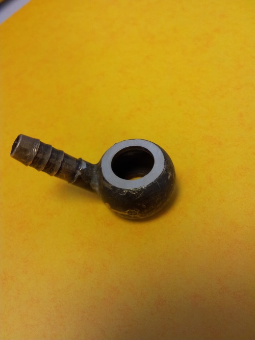

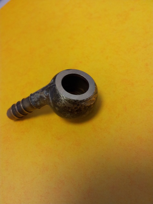

Bref, avant de commander chez DMC, j'essaye de refaire les surfaces: Une pièce usée + un pierre fine = une pièce propre ! :D ( je suis parti dans l'idée que les surfaces du raccord banjo étaient plates, et non légèrement courbées, mais arrêtez moi si je me trompe )
Du coup, après 30 minutes de travail par face, ça à meilleure gueule !

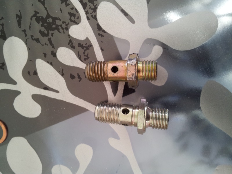

Bon, mon problème de raccord à essence à été résolu, non sans mal, il y à quelques semaines déjà !
Concernant le clapet anti retour, il à été pris ici: http://www.tec-racing.fr/fr/accessoires ... otes-.html
C'est exactement le même ! il peut être ajouté aux ref croisées, si ce n'est déjà fait.
Le raccord banjo et l'écrou borgne à été acheté chez DMC Europe.
Il a cependant fallu que l'on remette le vieil écrou borgne car le neuf, certainement mal usiné, fuyait comme un panier ! ( Youpi !! quelle avance !!! que gain de temps !!! et d'argent... pfff :roll: )
Bon en tout cas ça roule ! :D
