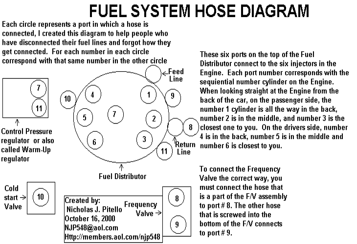

j'ai remonter mon injection ce matin, et pas de bol, pas moyen de la faire demarer.
j'ai bien de l'essence qui arrive a mon distributeur (la ou il y a deux grosse olive sur le meme raccord) mais rien au niveau des injecteurs ni de l'idf.
du coup je me demande si j'ai bien remonter mes conduites, est ce que il y à un shema complet existant du branchement de tous les raccordement du distributeur? une invertion est toujours possible, je ne suis pas du tout sur du coup.
Re: NIKO et VIN 16022
Messagepar Domi » Dim 17 Sep 2017 à 15:17
J'espère que ce schéma pourra t'aider
Messagepar nikelman » Dim 17 Sep 2017 à 18:13
entretemps j'ai trouver mon erreur. j'ai inverser deux tuyauterie de gros diamètre mais merci quand même. J essayerais demain de demarer car j'ai foutus de l'essence partout en démontant.

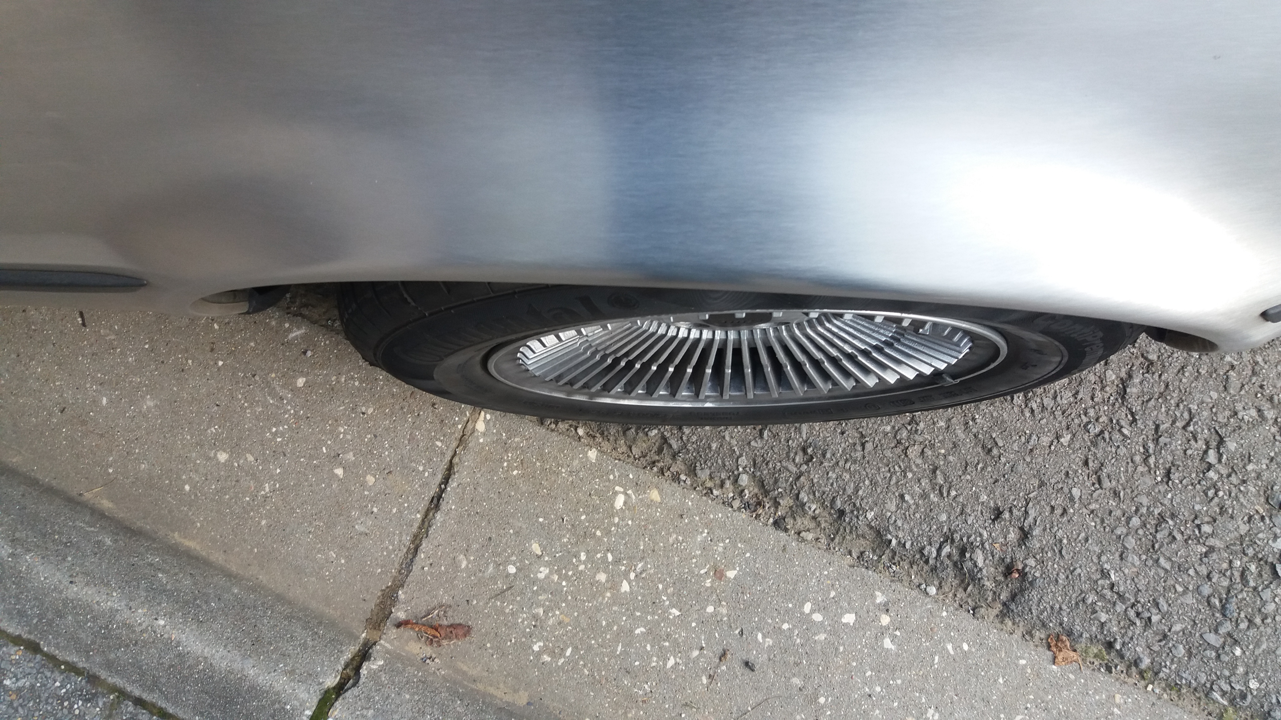

un cassis a 20 km/h et voilà le résultat. :shock:
