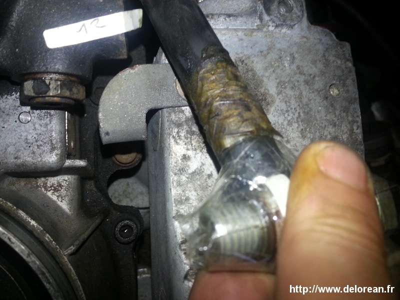

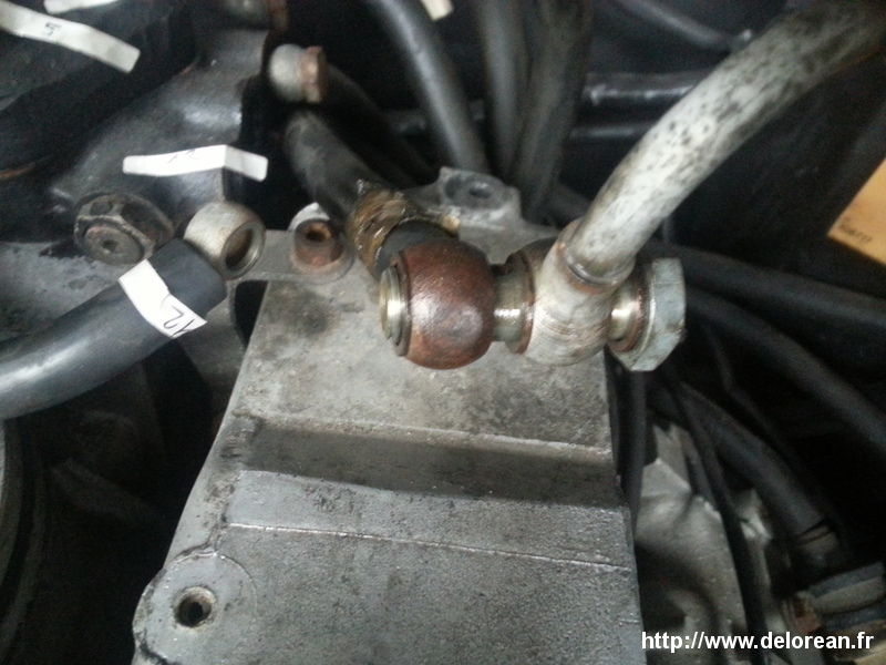

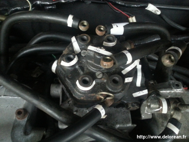

Messagepar Kherns » Dim 29 Déc 2013 à 11:59
Lentement mais sûrement. Méthodologie et déontologie. Marquage à la vitesse d'une tortue.
Que c'est joli...
Ne pas perdre ces washers surtout lorsqu'ils sont à l'horizontal. ..
Et une durite à changer.
Idle speed motor débranché.
J'attaque le merdier de la tringlerie d'accélérateur. Je hais ce petit clip...l'attraper sans le faire tomber dans la vallée. :evil:
Messagepar Stainless » Dim 29 Déc 2013 à 14:25
Kherns a écrit:Je hais ce petit clip...l'attraper sans le faire tomber dans la vallée. :evil:
pas besoin de déclipser coté papillons. coté poulie ,ça suffit. Dans la mesure du possible, changer les joints cuivre

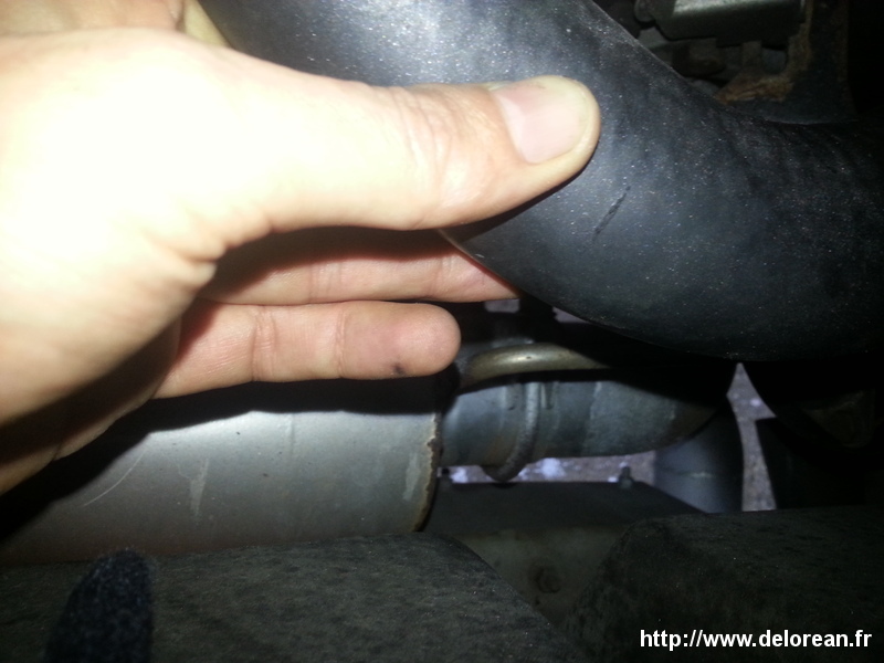

Messagepar Kherns » Dim 29 Déc 2013 à 16:20
Merci boss, il fallait le voir celui-là il était bien caché sous la crasse. 8)
En théorie il ne me reste à enlever que les 4 boulons du intake manifold,
et évidement ma douille de merde, est trop haute pour passer sous le coude des tuyaux. Bon je sens que je vais rester coincé pour aujourd'hui.
Dans la vallée la la des Delo la la lalalala dans la vallée j'y ai perdu mon cerveau ! 8)
