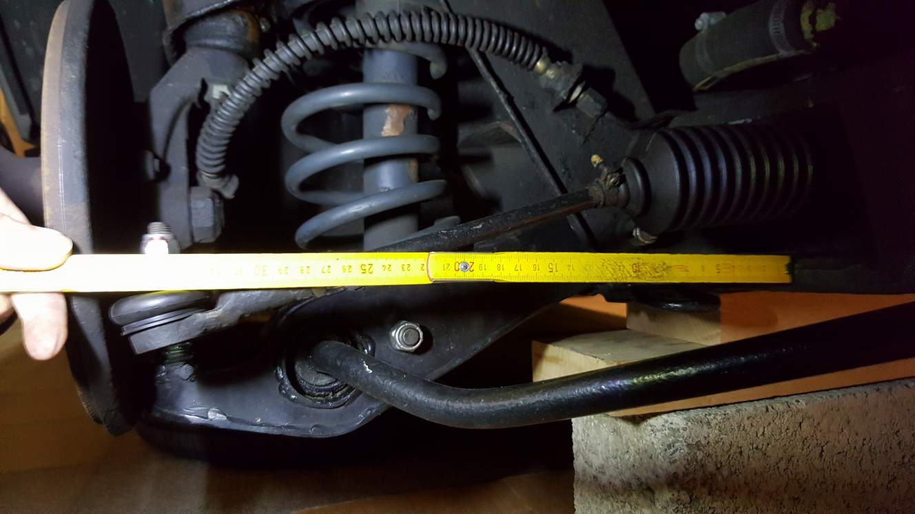

T'es ressorts de 33 cm pourraient être des Eibach car ils ont cette taille.
Messagepar v480_be » Dim 15 Avr 2018 à 20:38
MarvinBerry27 a écrit:hello,
pour répondre à ta question sur la taille des ressorts, voici leurs dimensions :
Original de 36 cm
Ceux de ED 30 cm
Le câble noir.... on dirai une masse... mais je ne l'ai pas sur ma voiture :roll:
Merci pour les dimensions :wink:
Pour le câble, c'est à ça que je pensais aussi ... mais je ne comprends pas trop l'utilité ici !

Messagepar v480_be » Dim 15 Avr 2018 à 20:48
Bastien-fma a écrit:T'es ressorts de 33 cm pourraient être des Eibach car ils ont cette taille.
Ah bon ! Par hasard, ils sont bleus les Eibach ? ... car les miens sont de cette couleur (et je pense que c'est leur couleur d'origine).
v480_be
Messages: 567
Messagepar Bastien-fma » Lun 16 Avr 2018 à 07:56
Les miens sont noirs.
Peut être qu'il ont été bleus à une époque, ou peut être que c'est encore une autre marque, similaire au Eibach.
Messagepar Stainless » Lun 16 Avr 2018 à 10:51
Les eibach sont noirs et la référerence "delorean"et un chiffre inscrits en blanc sur une spire. Par contre il est hasardeux d'identifier un modèle d'après sa longueur étant donné que les ressorts se tassent naturellement
Messagepar v480_be » Lun 16 Avr 2018 à 20:53
OK. Bon, ben on dira que j'ai des ressorts bleus de marque non-identifiée :lol:
Raphaël: une idée de ce que pourrait être ce câble noir qui part du support de crémaillère ? Une masse rajoutée sur les derniers modèles (mon VIN est 17037) ?

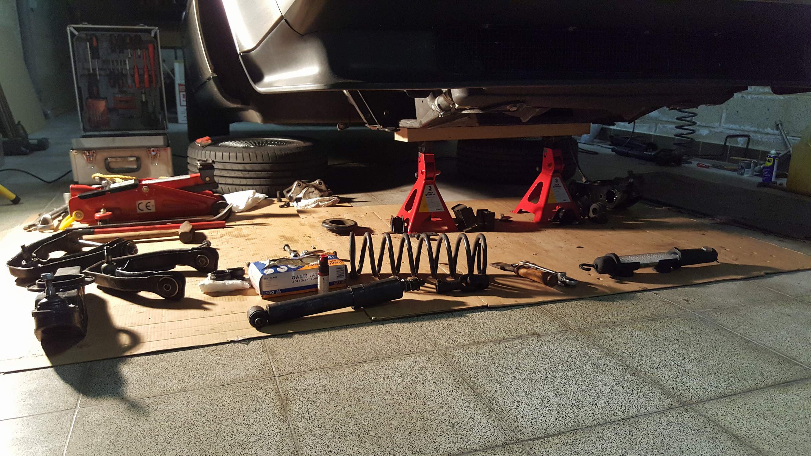

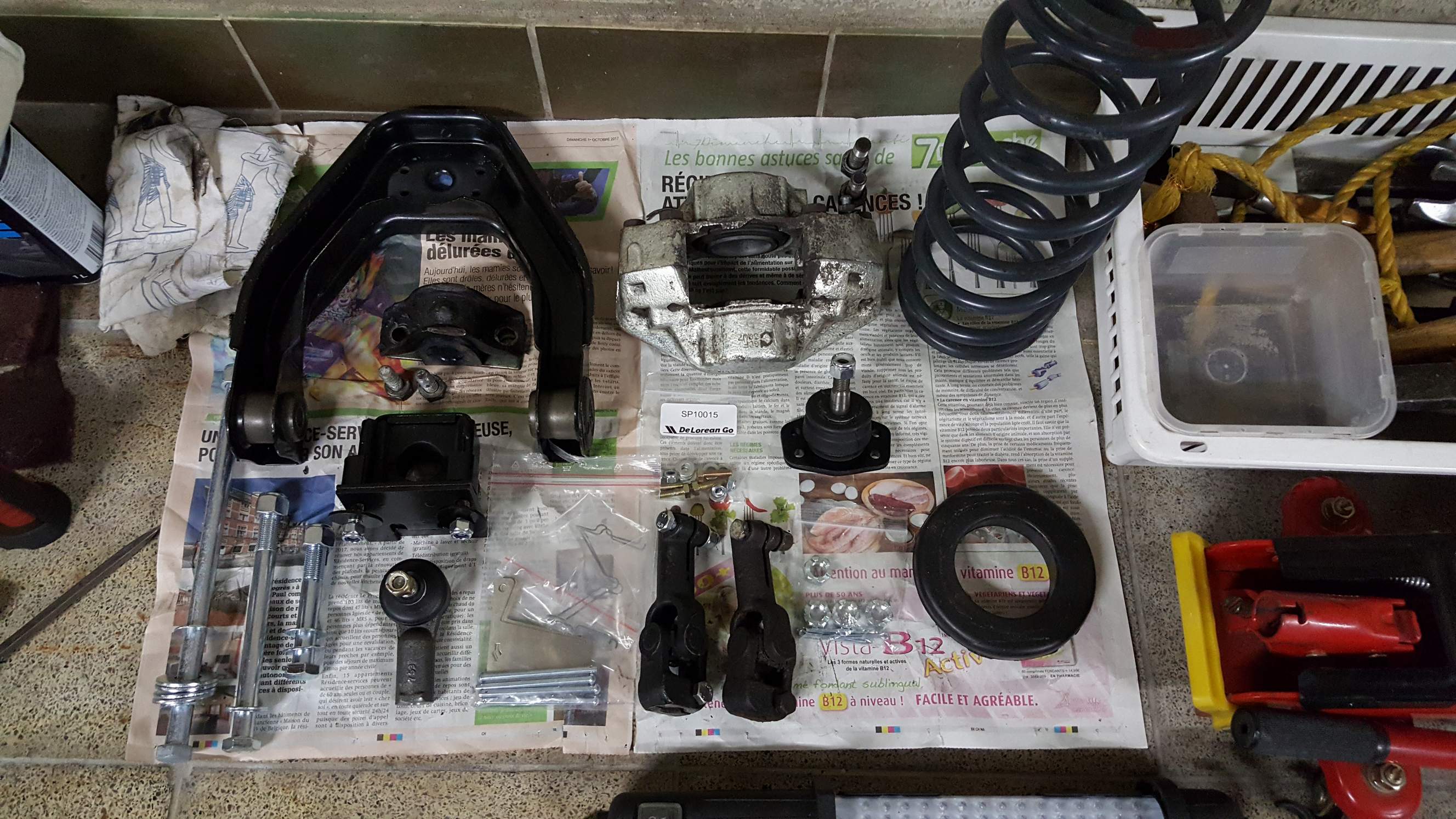

Bon, il est temps de donner des nouvelles de la restauration de mon train avant … qui entretemps est terminée :D
Toutes les pièces déposées

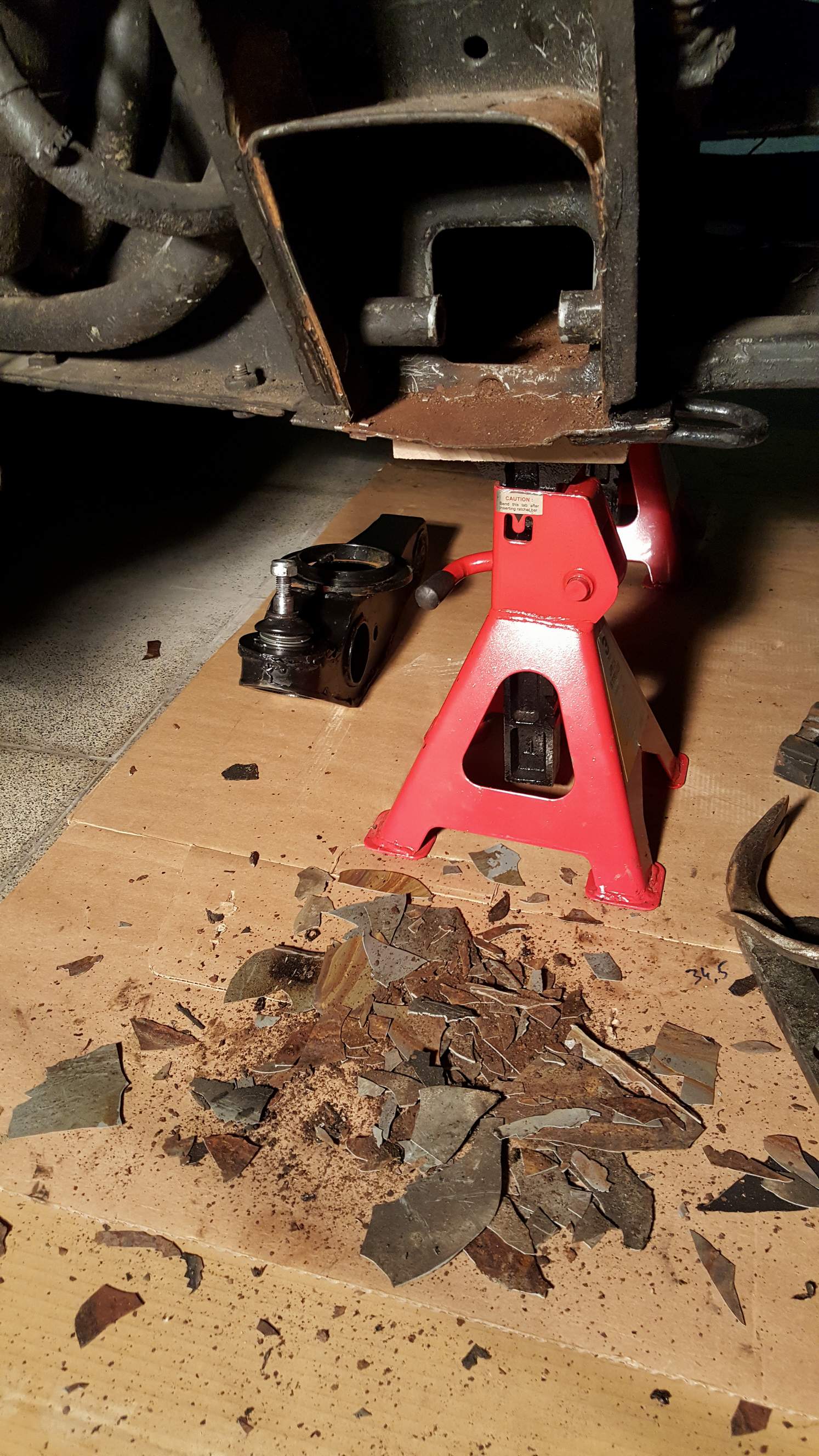

Un peu de grattage d’époxy

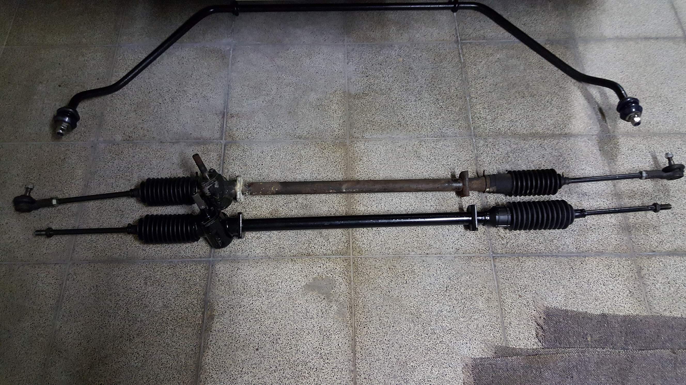

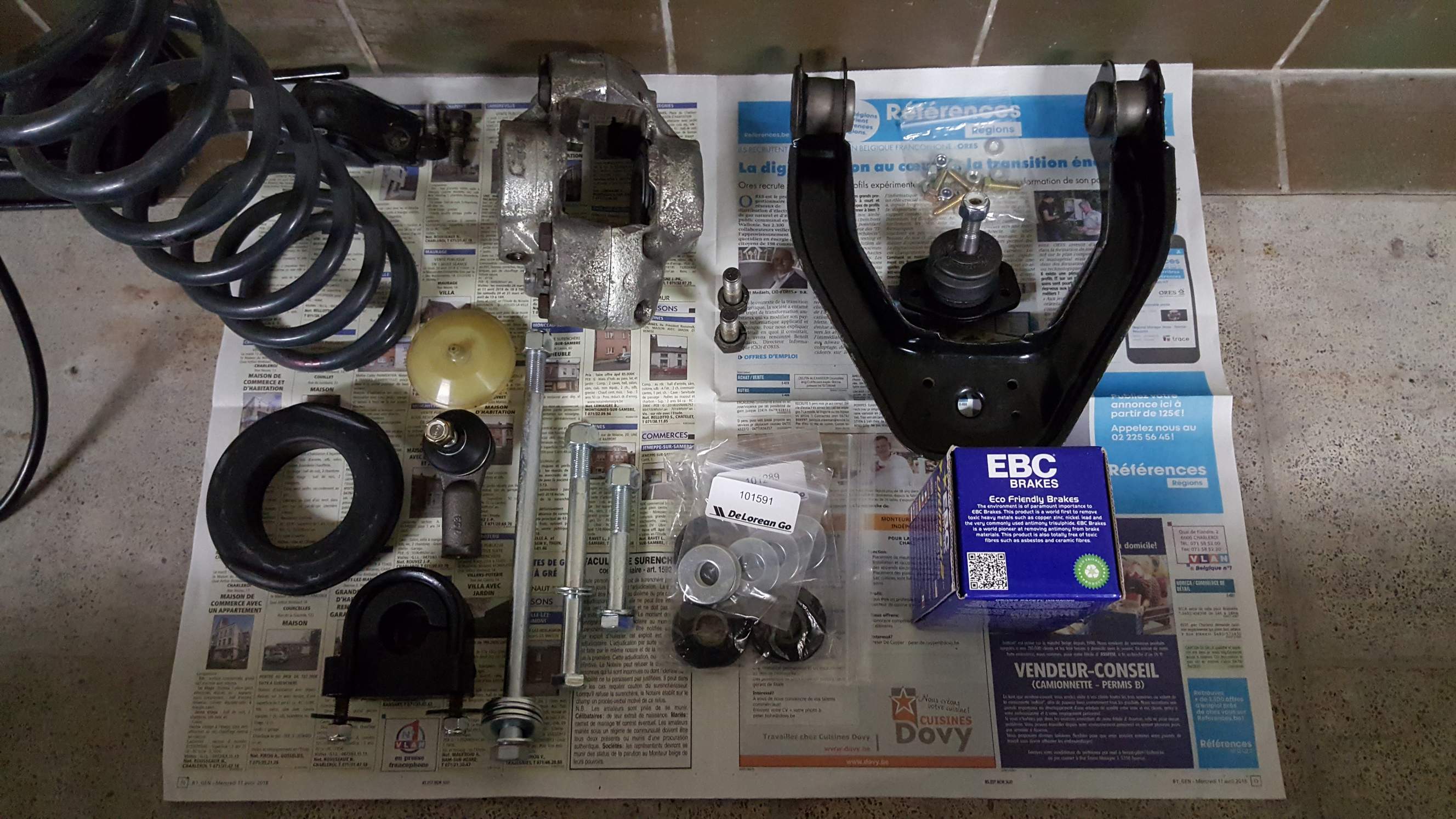

Les pièces neuves côtoient les anciennes. Neufs : bras supérieurs NOS (avec silent blocs caoutchouc), rotules bras sup (NOS) et inf (made in UK), rotules de direction, cardan inférieur colonne de direction, disques et plaquettes, silent blocs caoutchouc de barre stab (à la jonction avec le bras inf), crémaillère (originale reconditionnée in UK), amortisseurs Spax … dont coût : un gros millier d’Euros !

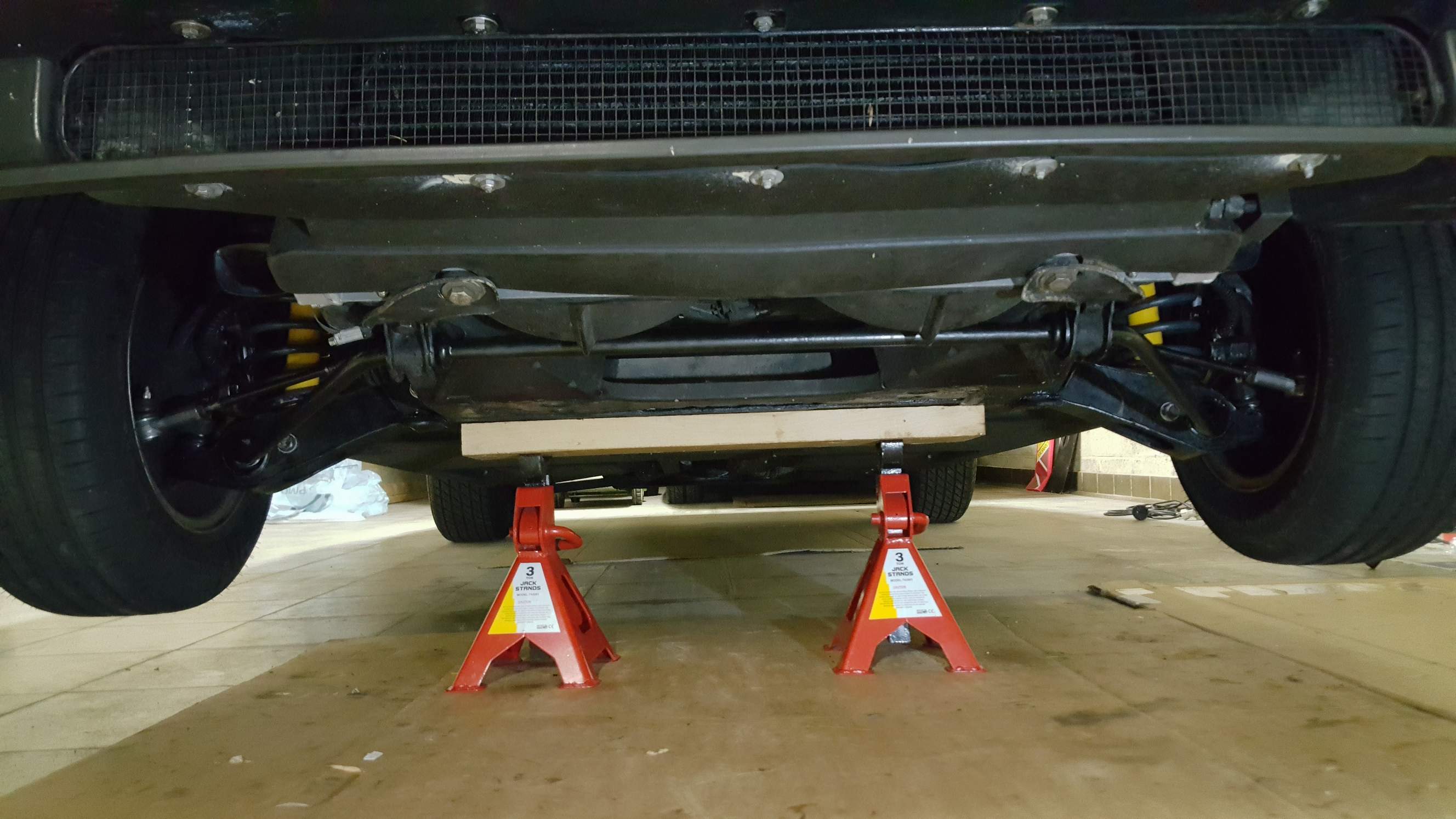

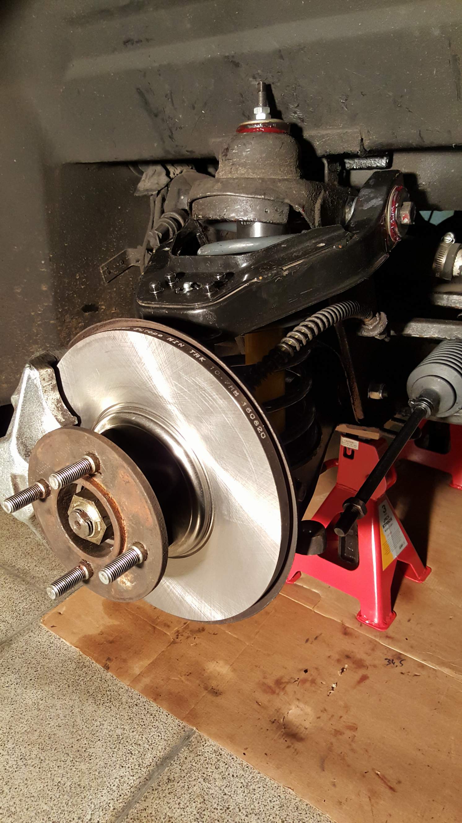

Remontage côté conducteur
Côté passager

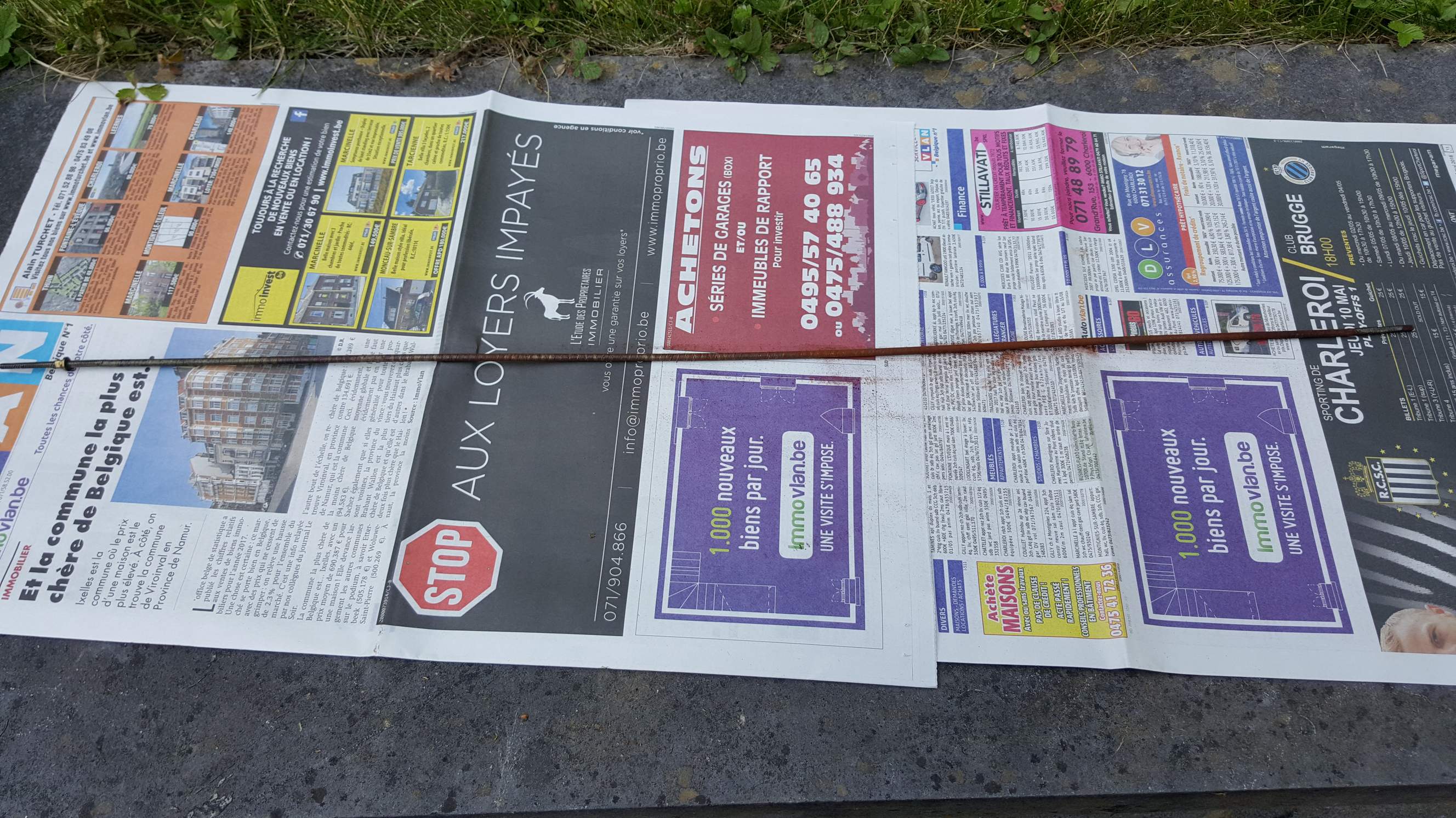

Le câble de compteur légèrement … rouillé :evil:
Remontage de l’ensemble …

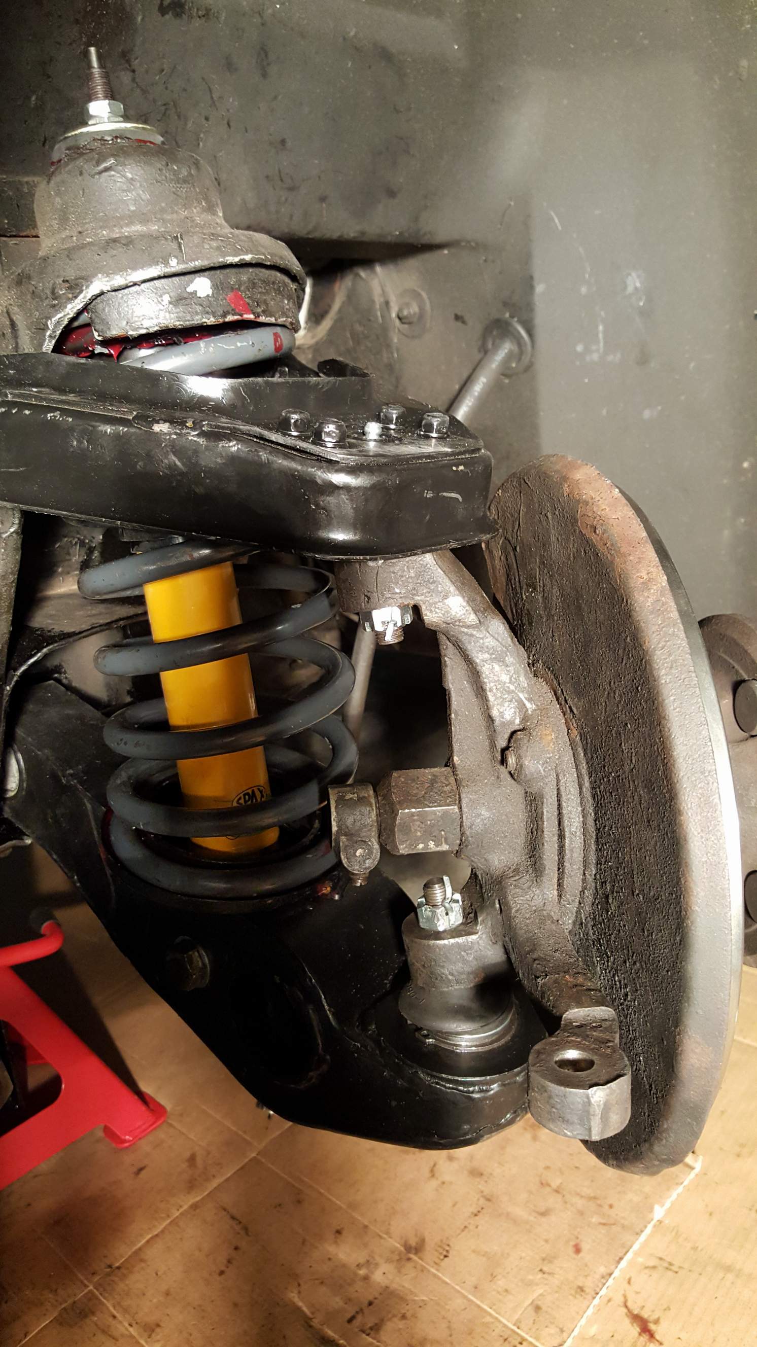

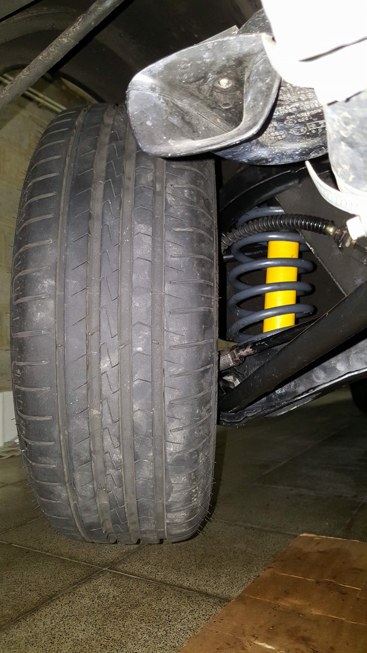

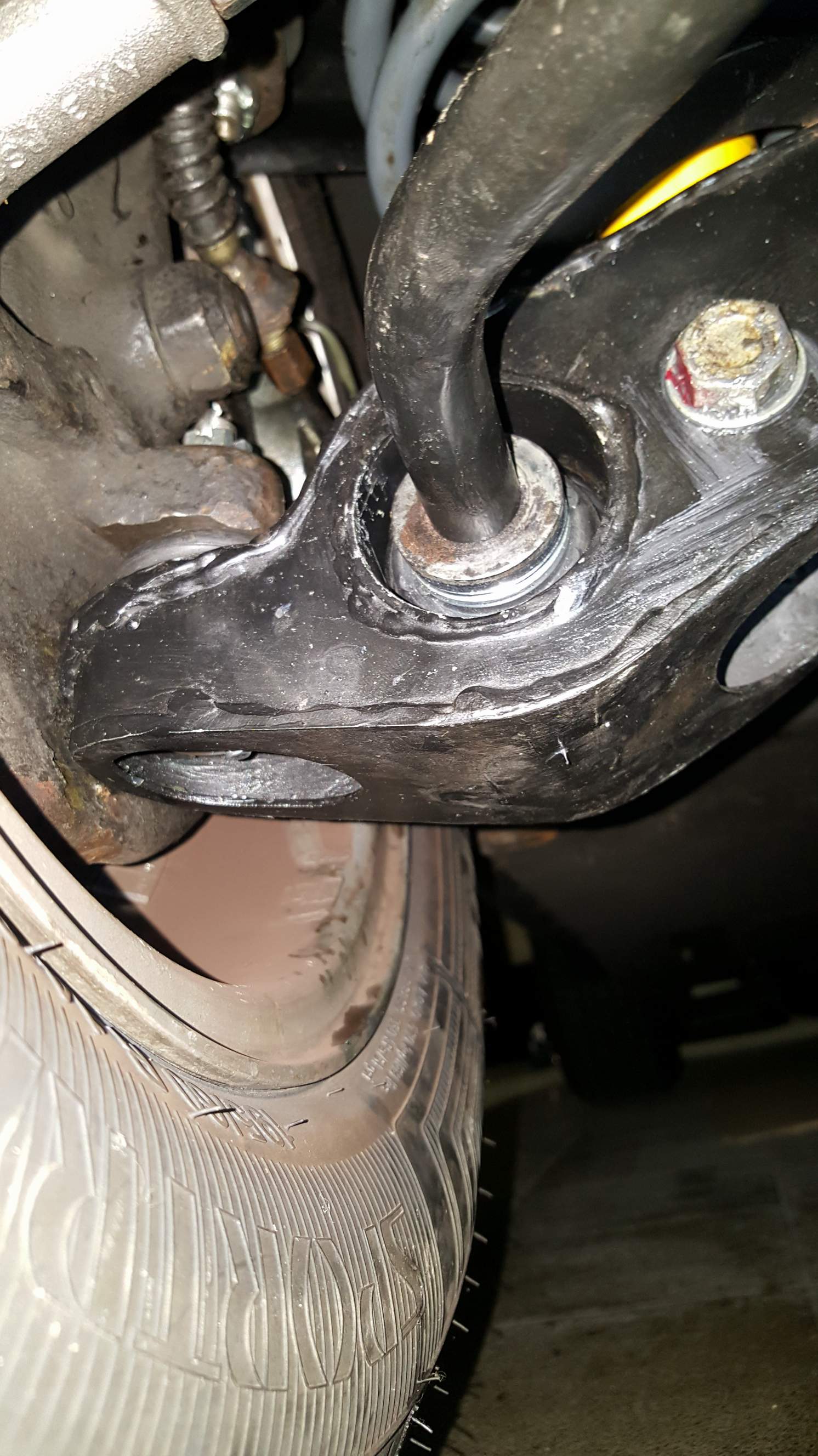

… parfait jusqu’au remontage de la barre stab ! Après remontage, la roue gauche semblait correctement centrée dans le passage de roue alors que la roue droite était plus proche du bord avant du passage de roue que du bord arrière => correction avec 4 rondelles pour « repousser » le bras inférieur (et donc la roue) au centre du passage de roue.
Petit souci dû aux rondelles: en braquage à fond, le pneu frotte sur la barre stab :evil:

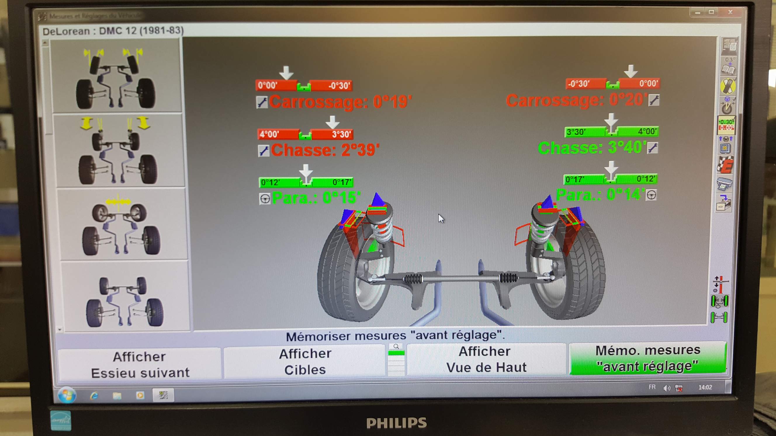

Parallélisme : la chasse est correcte à droite (là où les rondelles ont été rajoutées) mais pas à gauche où elle est inférieure au minimum requis (2°39’ au lieu de 3°30) … ce qui voudrait dire que la roue devrait « avancer » … ce qui est impossible à faire (je peux rajouter des rondelles pour reculer la roue mais pas en retirer !)
L’essentiel est que, sur la route, le comportement de la voiture est sain : elle ne tire ni à gauche ni à droite. La voiture ne grince plus, les tremblements au volant ont pratiquement disparus, la direction est plus légère qu’avant mais les rotules devraient encore s’assouplir pour améliorer le braquage et le retour du volant à « 0 ».

Messagepar Kaaes » Lun 13 Aoû 2018 à 13:41
Beau boulot bravo !
Par contre ce n'est pas normal que tu sois obligé de rattraper le coup avec des rondelles, normalement tout devrait bien s'accorder (ça me fait peur car je vais entreprendre la même chose).
Je ne m'y connais pas assez pour te dire, d'autres auront sûrement une réponse.
Messages: 861
Messagepar Stainless » Lun 13 Aoû 2018 à 15:58
je suis également perplexe quant à l'usage des rondelles. dans quel etat étaient les bras inferieurs avant d'etre renforcés ( et étaient ils ceintrés, meme legerement ? )
Messagepar Joedjd » Lun 13 Aoû 2018 à 19:22
Pas fan des rondelles ... c’est pas vraiment mécanique comme idée...
Messagepar v480_be » Lun 13 Aoû 2018 à 19:44
Stainless a écrit:je suis également perplexe quant à l'usage des rondelles. dans quel etat étaient les bras inferieurs avant d'etre renforcés ( et étaient ils ceintrés, meme legerement ? )
Je n'ai pas renforcé mes anciens bras: les bras inférieurs sont des bras renforcés de chez Ed qui ont été achetés neufs il y a 2 ans. Je ne pense pas qu'ils soient cintrés.
Moi aussi j'étais perplexe quant à l'usage de rondelles mais si tu regardes le parts book, tu constateras que la quantité de rondelles requise (101289) est de 8 pour le train avant ... soit 4 par côté ! Je me suis donc dit que l'ajout de ces rondelles était le moyen de régler la chasse et, manifestement, cela fonctionne ... d'un seul côté malheureusement :evil:

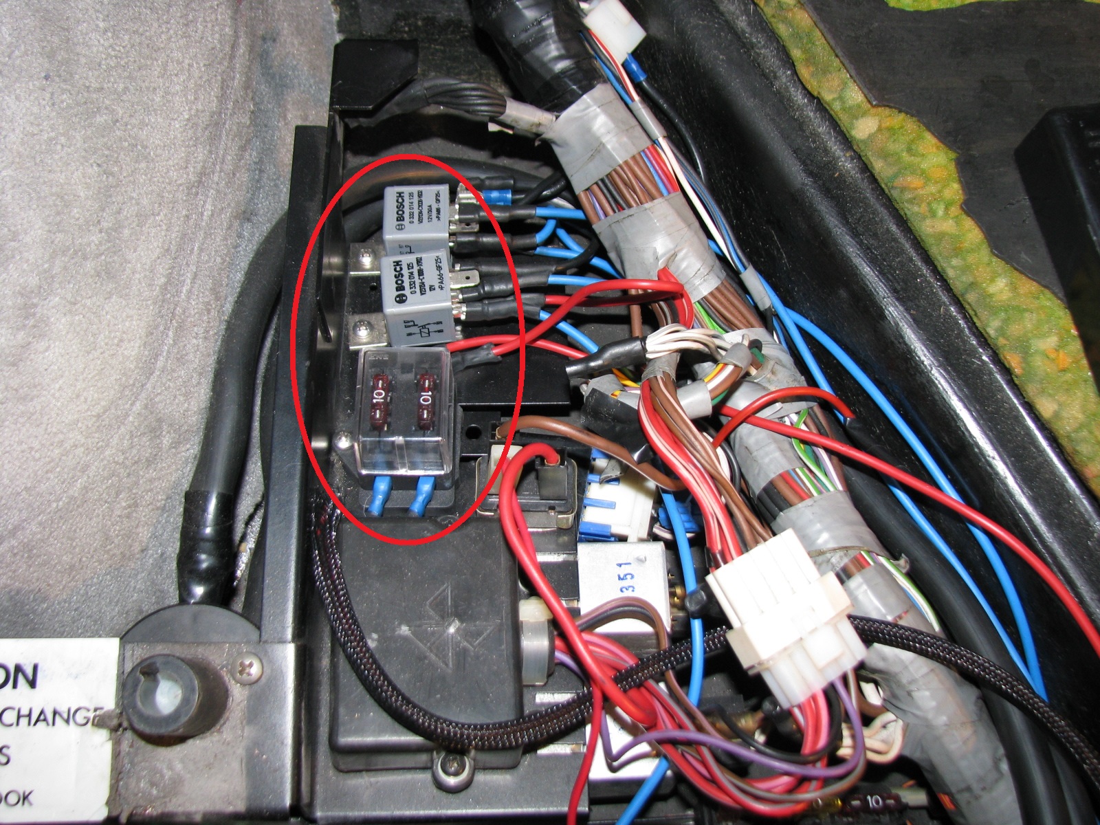

Bonsoir. Suite à une modification de la législation belge sur les ancêtres, je vais devoir équiper ma voiture d’un feu antibrouillard arrière. En fait, elle a déjà été équipée de ce dispositif par l’ancien propriétaire qui disposait d’un bloc de feux arrières « bricolé » (comprenez par là qu’il avait rajouté une ampoule antibrouillard dans le bloc de feu original). Pour la vente, il a malheureusement remis le bloc de feux original !
Ma voiture est donc déjà équipée :
- d’un bouton de commande dans la console centrale
- de 2 fusibles et de 2 relais (voir entouré rouge sur la photo) dans le compartiment arrière
- d’un fil qui arrive derrière le bloc de feux arrières gauche.
Comme je ne souhaite pas modifier mon bloc de feu, j’ai pensé, naïvement, qu’il me suffirait de raccorder ce fil à la borne d’une ampoule de feu antibrouillard (externe) et de mettre l’autre borne à la masse. C’aurait, bien évidemment, été trop simple :lol: Ça ne fonctionne pas :cry: Z'auriez pas une idée du pourquoi ? :mrgreen: Merci.
v480_be
Messages: 567
Messagepar Stainless » Jeu 16 Juil 2020 à 21:31
probablement le raccordement sur les relais fait n'importe comment. déjà, pourquoi 2 relais pour un seul circuit , et pourquoi ne sont ils meme pas branchés de la meme maniere ?
