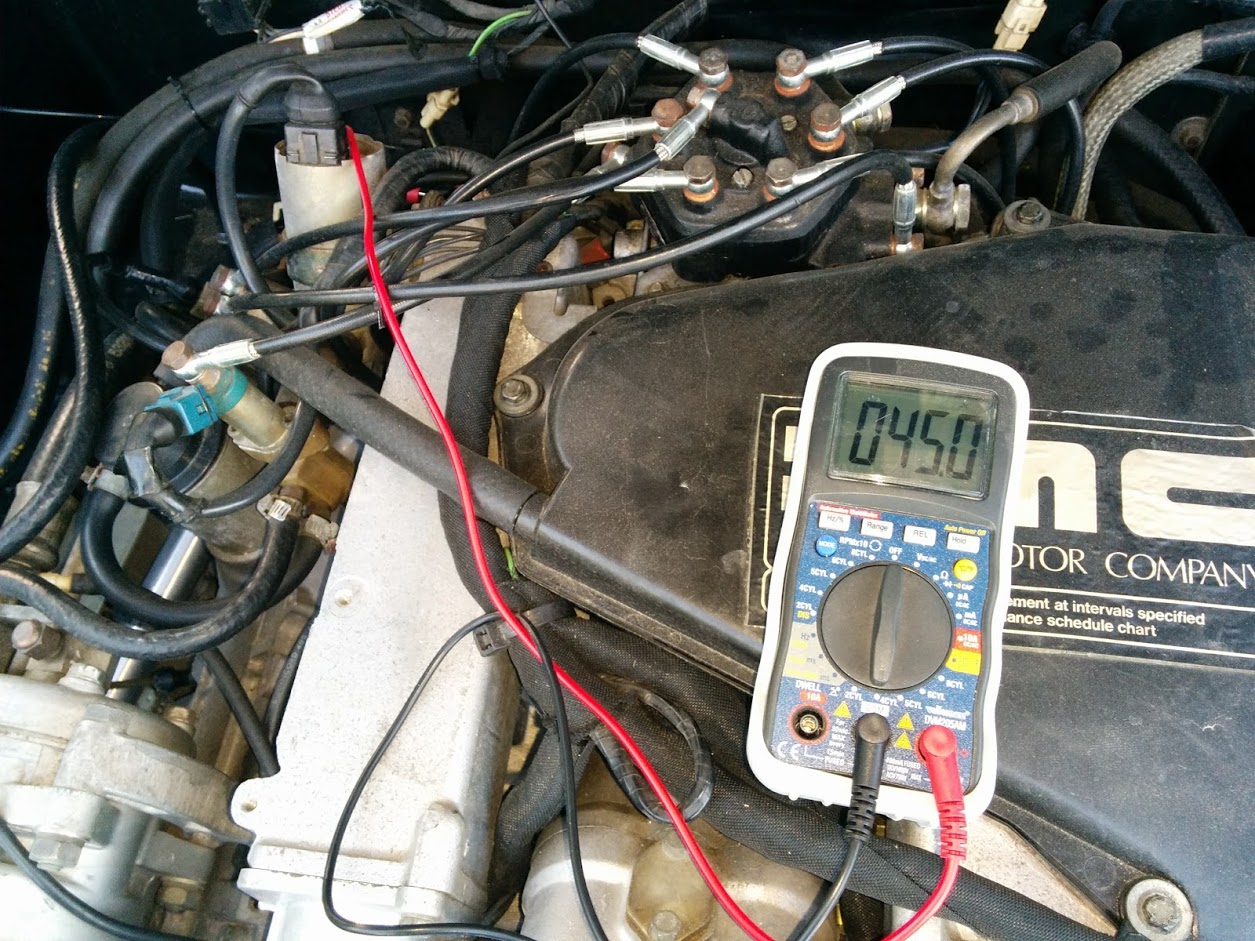

Bon comme j'avais ma courroie d'alternateur qui avait tendance à se détendre et que je trouvais ça vraiment chiant à retendre, j'ai pris ça chez les DMC-Nord (allemagne) c'est plutôt pratique :
J'avais pas encore vérifié la richesse après le changement de la sonde lambda, c'est calé au poi* de cul près !

Messagepar Stainless » Lun 12 Juin 2017 à 21:19
sim254 a écrit:J'avais pas encore vérifié la richesse après le changement de la sonde lambda, c'est calé au poi* de cul près !
hmmm.... ta mesure de 45 est fixe ?
Messagepar sim254 » Lun 12 Juin 2017 à 21:30
Stainless a écrit:hmmm.... ta mesure de 45 est fixe ?
Non ça oscille mais vraiment légèrement (j'ai pris la photo au bon moment on va dire :D ). Quand j’accélère l'oscillation est peu être légèrement plus prononcée mais rien de flagrant. Et quand j'actionne le switch de plein gaz, ça passe dans les 55 à peu près.
Messages: 1623
Messagepar Stainless » Lun 12 Juin 2017 à 21:31
alors si ça oscille, c'est bon
